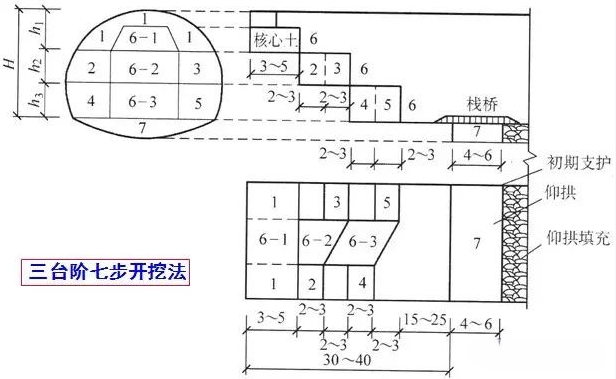

(1)环形开挖留核心土法(台阶分部开挖法)

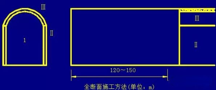

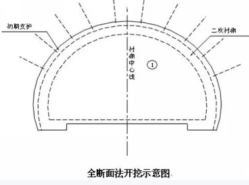

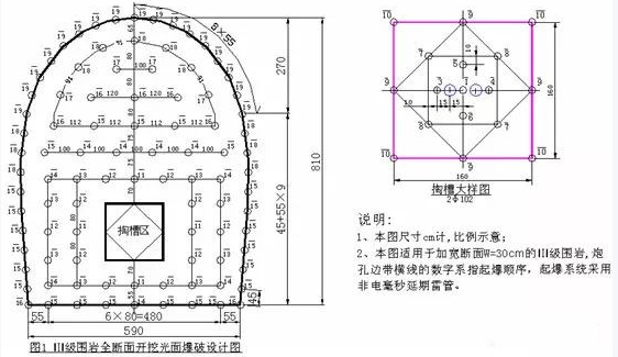

(二)全断面开挖方法

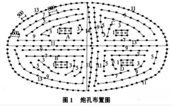

1.概念——全断面开挖法是按设计开挖断面一次爆破成型
表示方法:横断面工序图、纵断面工序展开图
习惯标注方法:① 阿拉伯字1、2、3...表示挖掘;
② 罗马字Ⅰ、Ⅱ、Ⅲ...表示支护;

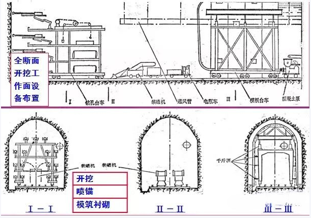

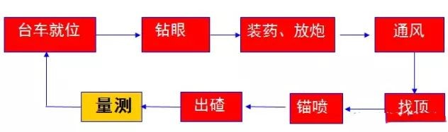

2.施工顺序
(1)钻孔台车钻眼、装药、联接导火线;
(2)台车退出、引爆炸药,开挖出整个隧道断面;
(3)排除危石(俗称“找顶”);
(4)喷射拱圈混凝土,必要时安设拱部锚杆;
(5)装碴机将石碴装入运输车辆,运出洞外;
(6)喷射边墙混凝土,必要时安设边墙锚杆;
(7)根据需要可喷射第2层混凝土和隧道底部混凝土;
(8)量测、判断围岩和初期支护的变形,为支护参数修改提供依据;
(9)开始下一轮循环。
3.适应条件:
1)Ⅲ~Ⅰ级围岩;
2)大型施工机具(钻孔台车:四臂、二臂等);
3)经济性考虑:开挖距离越长越经济。
4.施工特点:
1)工序少、干扰少,便于施工组织管理;
2)开挖面大,便于机械化作业,爆破效果好(深眼爆破),进度快;
3)开挖一次成形,减少了爆破次数,对围岩扰动少;
4)地质适用范围较窄,要求地质条件较好,否则当地质条件变化时改变施工方法不易。

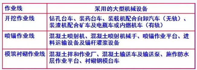

5.机械化施工的三条主要作业线:

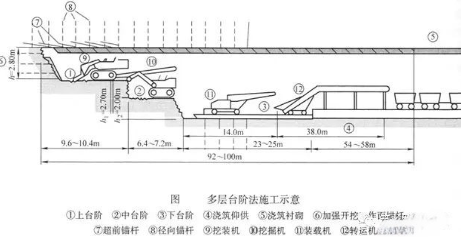

(三)台阶开挖方法
1.特点:
1)将断面分成上半断面和下半断面两部分-分别开挖;
2)目前适用性最广的施工方法;
3)随台阶长度的调整,几乎可用于所有地层-是主导方法。
2.选择条件
1)初期支护形成闭合环的时间要求:围岩越差,闭合时间要求越短,则台阶必须缩短;
2)施工机械效率:效率高,则可以缩短支护闭合时间,台阶可延长;
这2个条件反映一个原则: 即希望初期支护尽快闭合
软弱围岩以第1条件为主
围岩较好时以第2条为主
为什么?
答: 发挥机械效率,保证施工经济性

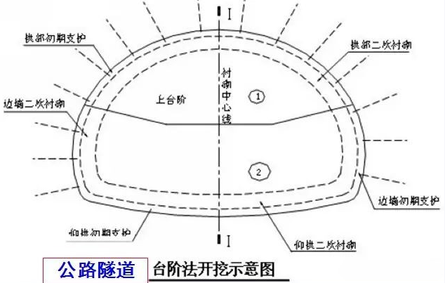

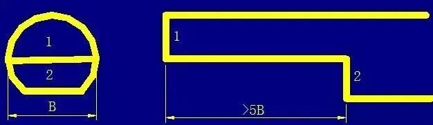

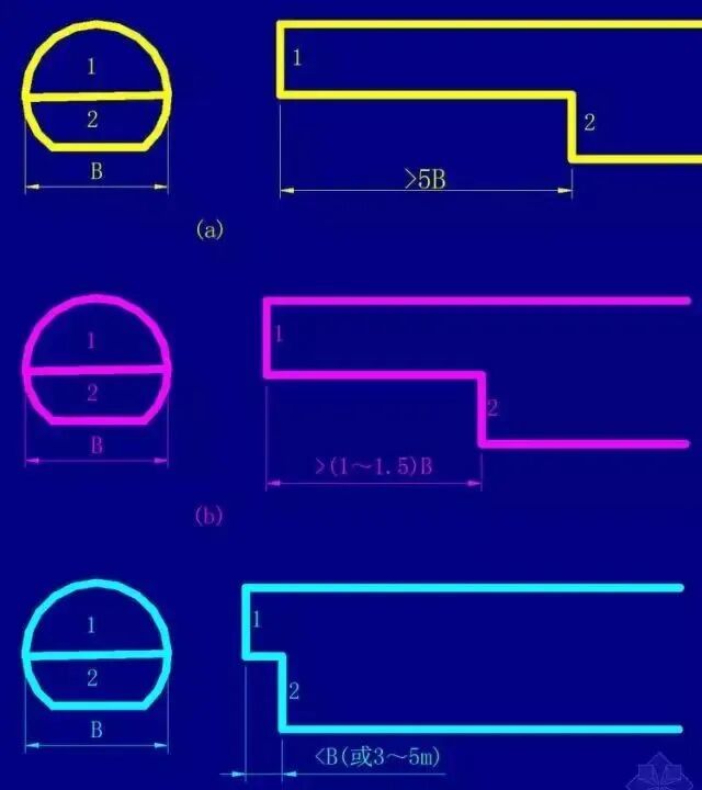

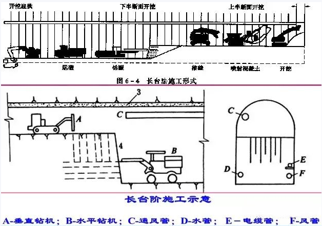

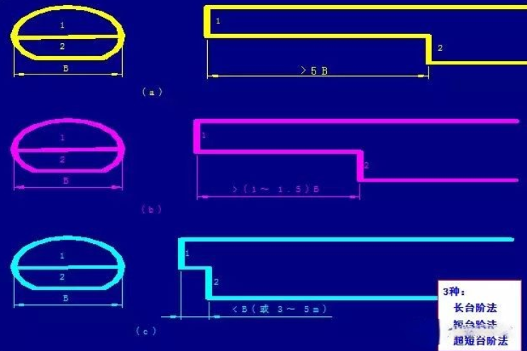

3.长台阶法
台阶长度:L≥5B,B为洞室的宽度。甚至可以上台阶先贯通,即为“半断面法”。
特点:进度快,仅次于全断面法。
适用于:Ⅲ~Ⅰ级围岩。
作业顺序:
(1)开挖上半断面:钻眼-装药-爆破-锚喷-推石碴到下半断面;
(2)开挖下半断面:将推下的石碴运出-钻眼-爆破-出碴-边墙锚喷;
(3)整个断面完成。

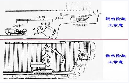

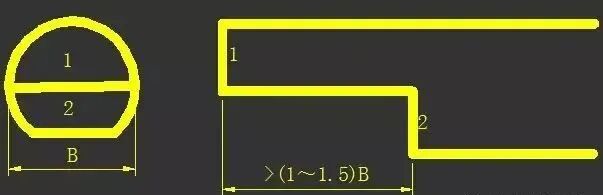

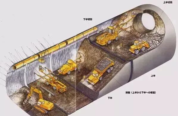

4.短台阶法
台阶缩短: (1~1.5)B≤L<5B,
特点: ①支护闭合时间加快,围岩稳定性增加;②台阶缩短加大了对下台阶施工的干扰。适用于:Ⅴ、Ⅳ级围岩。
问题:台阶缩短对施工进度有何不利?
答:上台阶存碴面积减小,往下台阶推碴次数增多。
解决办法:增加平行作业的时间,有利于加快进度
①皮带运输机
②过渡坡道
Ⅰ、钢结构跳板(仰拱先做)
Ⅱ、石碴坡道(仰拱后做)~见图

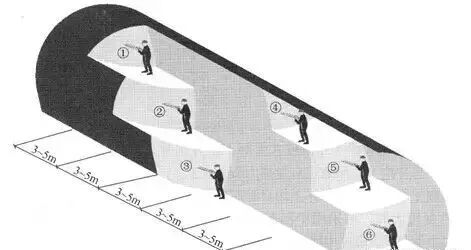

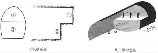

5.超短台阶法
上台阶长度仅为3~5m。
特点: 更有利于控制围岩变形,但上下台阶相隔太近,施工干扰大。
适用于: 软弱破碎围岩(Ⅴ、Ⅵ级围岩)
短台阶施工注意:
①下半断面开挖应在上半断面初期支护基本稳定后才能进行;
②开挖后要及时喷砼,暴露时间愈长愈不安全;
③量测要及时,当位移速度加快时,应立即采取措施。

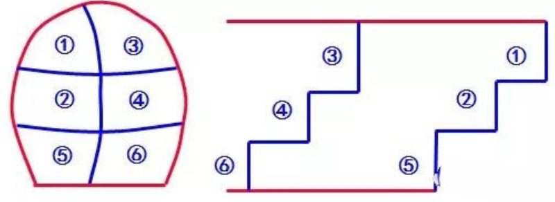

(四)分部开挖方法

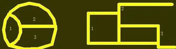

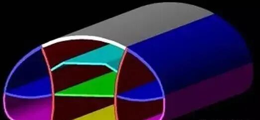

(2)单侧壁导坑法
(3)双侧壁导坑法(眼镜法)
(4)中洞法
(5)中隔壁法-CD法
(6)交叉中隔壁法-CRD法

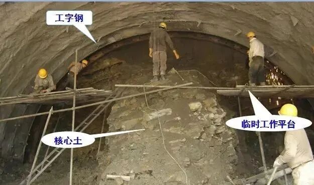

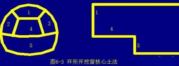

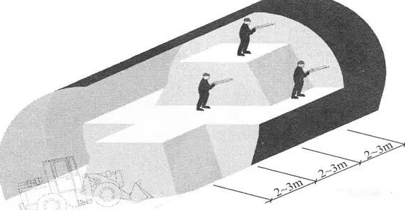

1.环形开挖留核心土法
特点:
①留核心土支顶工作面,稳定性优于超短台阶法
②进度慢、分块多、不利通风
适用于:土质或易坍塌的软弱围岩;小型施工机具

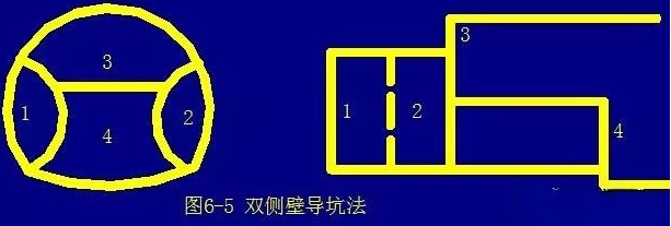

3.双侧壁导坑法
特点:
①双导坑,使洞室最大开挖跨度更小,稳定性增加;
②耗材增加;
③进度慢。
适用:对地表沉陷要求更高,或跨度更大的隧道
问题:
1)双侧导坑的开挖是对开还是错开?为什么?
答:应错开挖,间距7~10m。
避免在同一断面上同时开挖的总跨度过大。
2)导坑尺寸如何确定?
答:应满足施工要求,但宽度不宜超过断面最大跨度的1/3。

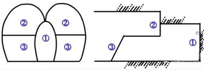

4.中洞法
特点:先开挖中间岩土体,施作中墙混凝土,后开挖两侧
适用于:双连拱隧道
施工要求:
1)中洞法开挖高度应大于中墙高度1m,开挖宽度应大于5m;
2)中洞开挖长度取决于隧道长度、宽度及地质条件,一般为50~80m;
3)中洞开挖后应及时施作初期支护,在分段浇筑中墙混凝土;
4)中墙混凝土达到设计强度后拆模,并进行临时横向支撑。

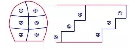

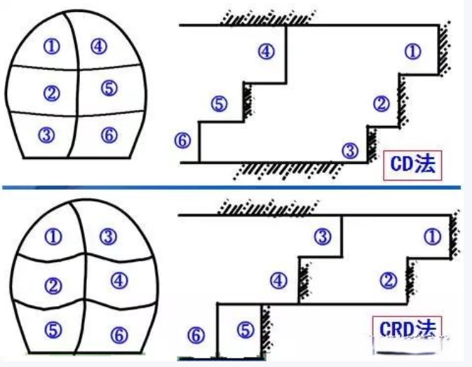

5.中隔壁法—CD法-Center Diaphragm
特点:
1)沿一侧自上而下分2部或3部进行,
2)每开挖一部及时施作锚喷支护、安设钢架、施作中隔壁,
3)底部设临时仰拱,
4)中隔壁墙依次分部连接,
5)开挖中隔壁墙的另一侧,步骤同上。
适用于:Ⅴ~Ⅵ级围岩的浅埋双线隧道。
施工要求:各部开挖时,周边轮廓尽量圆顺,减小应力集中;各部底部高程应与钢架接头一致;每部开挖高度约为3.5m;后一侧开挖应全断面及时封闭;左右两侧纵向间距一般为30-50m;中隔壁应为弧形或圆弧形。
6.交叉中隔壁法—CRD法 Center Cross Diaphragm
特点:沿一侧自上而下分2部或3部进行;每开挖一部及时施作锚喷支护、安设钢架、施作中隔壁;底部设临时仰拱;完成1~2部后即开始另一侧1~2部的开挖及临时支护;形成左右两侧开挖及支护相互交叉的情形。
适用于:Ⅴ~Ⅵ级围岩的浅埋双线隧道
CD与CRD之比较:
