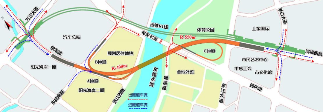

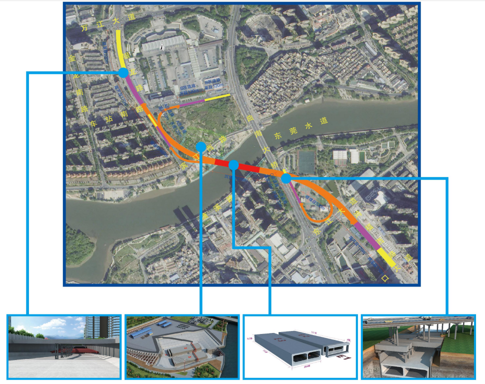

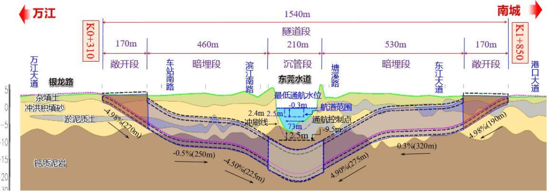

  鸿福西路-银龙路跨江通道项目建设地点在我市鸿福西路、银龙路曲海大桥段,跨江通道两侧分别衔接鸿福西路和银龙路,北起万江大道, 沿银龙路向南穿越东莞水道和曲海大桥,向南接鸿福西路,南至港口大道,主线总长度约1.87km,其中隧道全长约1.54km。
△工程建设示意图
  该隧道主线道路等级为城市主干路,设计速度为50km/h, 隧道设计净高为5m,隧道主线双向6车道;共设置匝道3条,入口A匝道布置于银龙路、 出口B匝道布置于出站南路、出口C匝道布置于滨江体育公园并与曲海大桥辅道连接。
△工程建成后的交通指引

  由于本工程位置处已存在曲海大桥过江桥梁,采用桥梁方式将与曲海大桥产生冲突,且采用隧道布置方案相较桥梁道路引线、匝道等布置占地面积小,对现有交通景观影响小,隧道上方用地在回填后可继续使用,建成后对航道通行无影响。相较于大家比较熟悉的盾构法开挖隧道,该工程采用的沉管法埋深较浅、碳排放较低,无需设置始发和接收井,对边缘分割地块影响小。
关于“沉管法”
  沉管法是在水底建筑隧道的一种施工方法。
  沉管隧道就是将若干个预制段分别浮运到海面(河面)现场,并一个接一个地沉放安装在已疏浚好的基槽内,以此方法修建的水下隧道。
