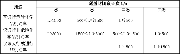

一、单孔和双孔隧道的分类

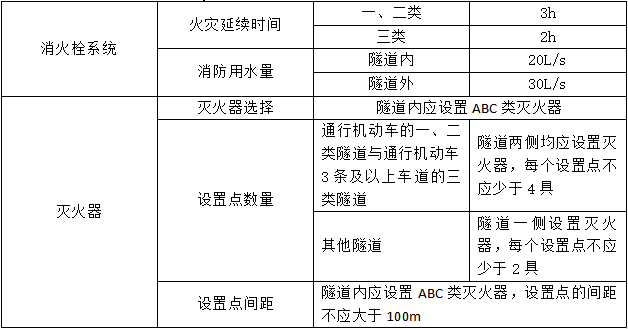

二、消防给水和灭火设施
