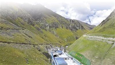

图片地处天山山脉深处的新疆乌尉高速公路天山胜利隧道施工现场。 新华社记者 王鹏 摄
天山胜利隧道项目施工现场位于天山山脉深处,紧邻天山1号冰川、森林公园和乌鲁木齐水源保护地,生态环境脆弱。“起初,我们担心项目建设会导致污水入河、扬尘污染,破坏草场。”当地牧民达列提说。
