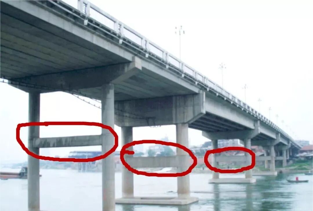

系梁
      系梁是指起拉杆作用的梁,主要是为了把两个桩或墩连成整体受力。主要是指的两根或多跟桥梁墩柱之间的横向连接,其设置于墩柱之间的部位不定,有可能是底部、中部、或上部,设置于中下部时居多。如下图(红色标记处)。

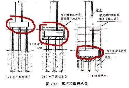

承台
      承台是桩与柱或墩联系部分。说的通俗一点就是把桥梁的基础和桥梁的墩柱两个部件连接起来的部件。是把墩柱传递下来的力量平均分配给桥梁的基础的一个结构。如下图(红色标记处)。

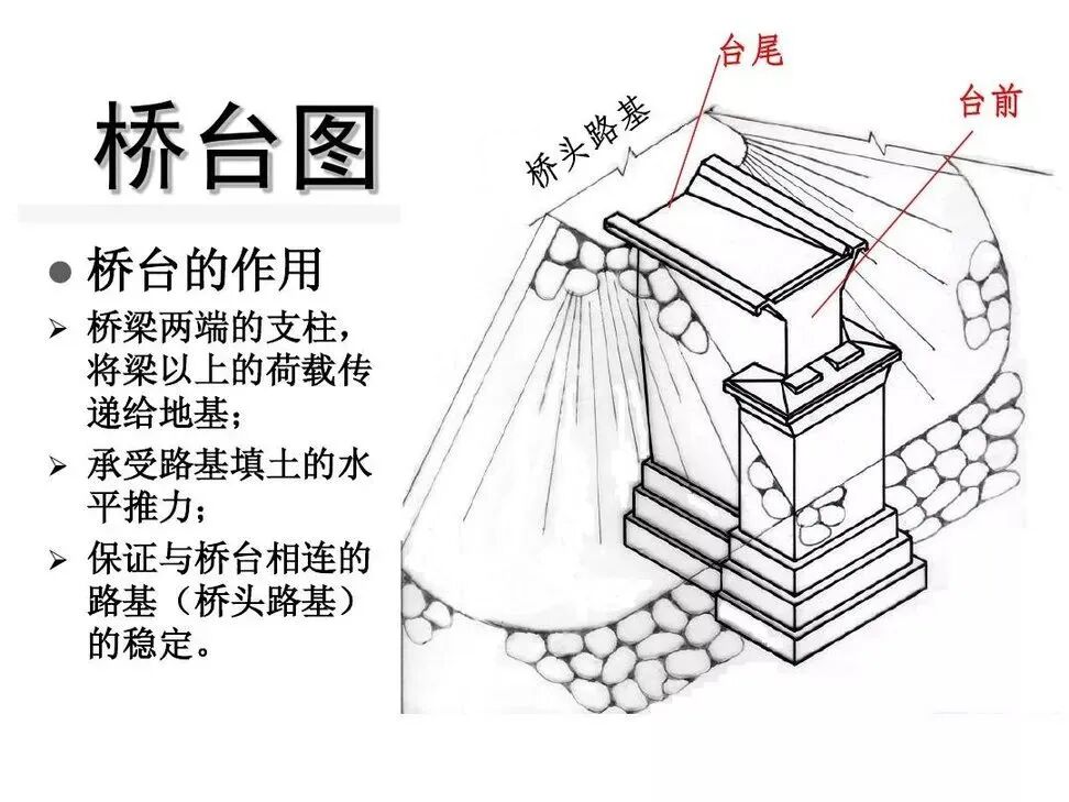

桥台
     桥梁的支承结构为桥台与桥墩。桥台是桥梁两端桥头的支承结构,是道路与桥梁的连接点。桥台有多种形式,下图仅为其中的一种。

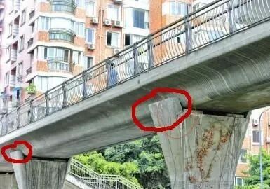

盖梁
      盖梁指的是为支承、分布和传递上部结构的荷载,在排架桩墩顶部设置的横梁。又称帽梁。如下图(红色标记处)。

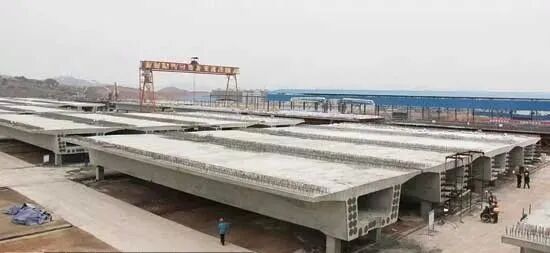

梁
      梁主要分为箱梁、板梁等,其是桥梁上部主要承载行车或行人等荷载的横向结构。如下图:

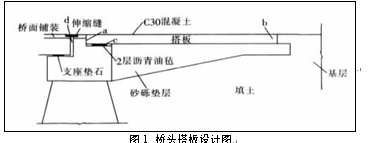

桥头搭板
      桥头搭板是用于防止桥端连接部分的沉降而采取的措施。它搁置在桥台或悬臂梁板端部和填土之间,主要是为减缓(尽量防止)桥台台背回填土沉降而造成桥头跳车的情况。如下图:

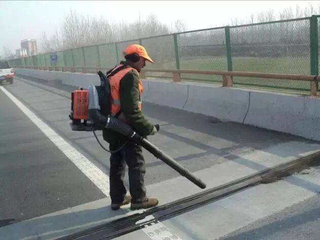

伸缩缝
      公路桥梁伸缩缝是建造公路桥梁时特意保留的构造,主要是是为满足桥梁梁板及桥面的纵向或横向变形要求,通常在两梁端之间、梁端与桥台之间或桥梁的铰接位置上设置的可伸缩装置。如下图。
