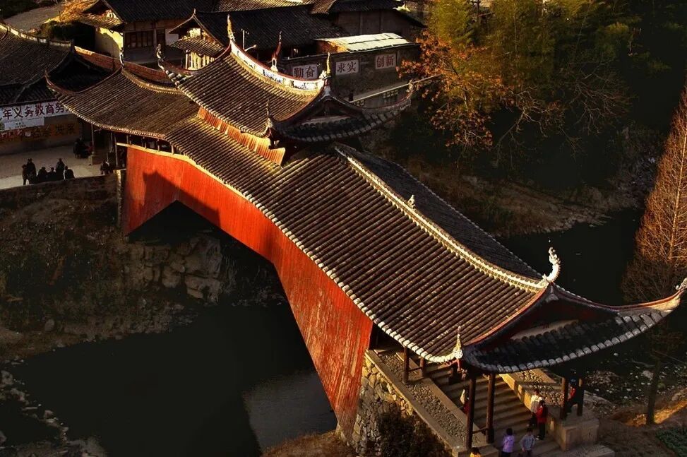

最美古木结构廊桥——北涧桥
The most beautiful covered bridge
“廊桥之乡”内保存完好的唐、宋、明、清代的木拱廊桥达30余座,其数量之多、工艺之巧、造型之美以及与周边环境之和谐,在世界桥梁史上堪称一绝,它们也是《清明上河图》中虹桥结构的再现。

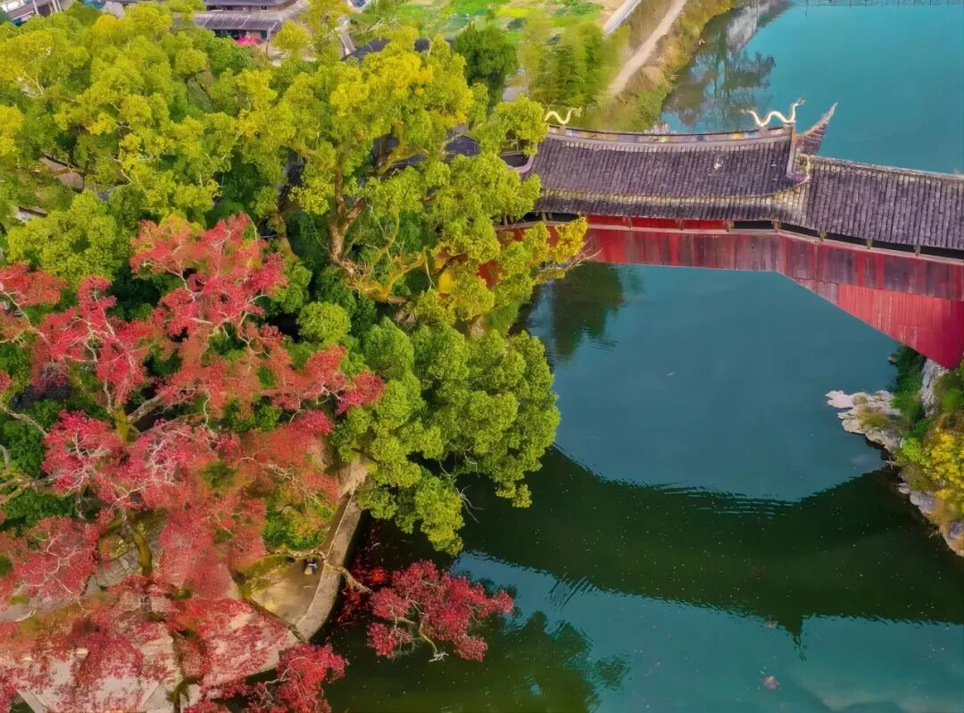

北涧桥
图源:航拍世界最美廊桥
而这些古老的廊桥中,最有名的莫过于泗溪镇的北涧桥。因为北涧桥的木拱结构更为陡直,廊屋屋脊两翼延展更长更具曲线感,加之桥前古树参天,溪滩开阔,因此最受游客青睐,被誉为“世界上最美的廊桥”。
北涧桥近景
图源:搜狐网
所谓廊桥,顾名思义就是“像走廊的桥”。浙南地区,山多雨多,人们不仅要建桥梁便于往来,还要考虑到遮风挡雨的问题,于是,有屋顶的廊桥就应运而生了。

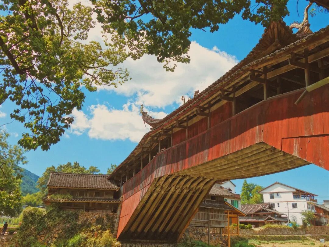

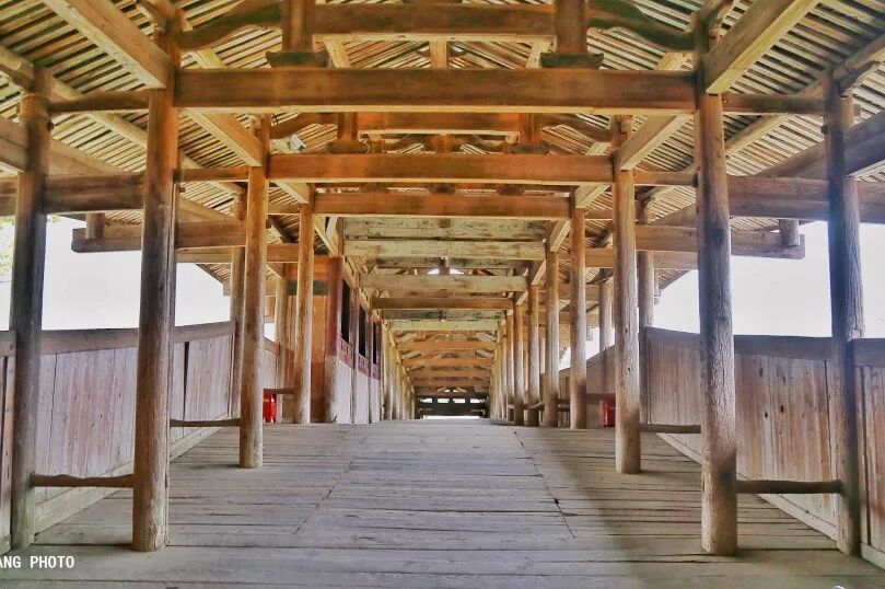

“最美廊桥”北涧桥位于泗溪镇下桥村,始建于距今约350年的清康熙年间,为传统叠梁式木拱廊桥,横跨泰顺北溪,桥长52米,全部由木头搭建,在建造的过程中,没有用一颗钉子,而是采用了独特的“编织拱”结构,将大木料铆接榫合组合起来,以支撑大桥的跨度。

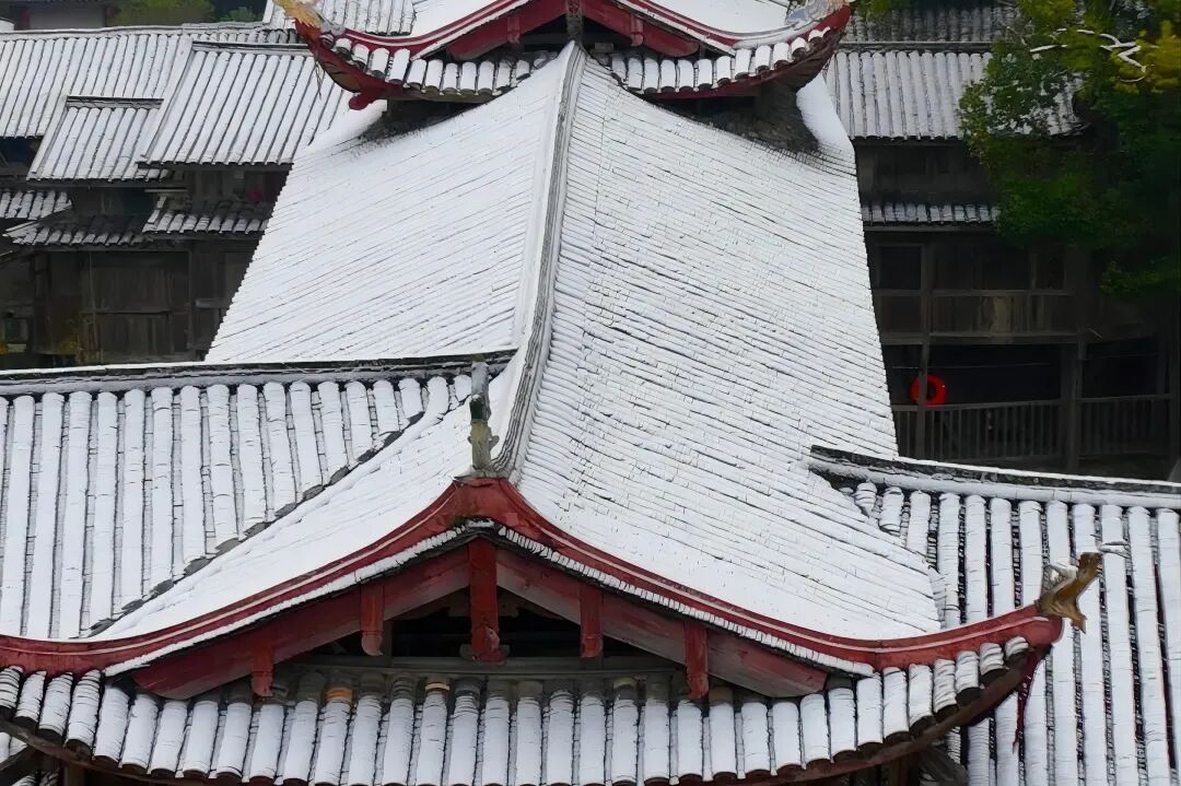

北涧桥上的廊屋及屋顶
图源:航拍世界最美廊桥
桥面上建成的古木结构廊屋,既令桥体更为稳固,又保护了桥下的木质主体结构,还可以作为村民的公共活动空间,或是用作行人歇脚遮风蔽雨的凉亭,至今仍在发挥着重要的作用,数百年来历经洪水而不倒、坚固如初。

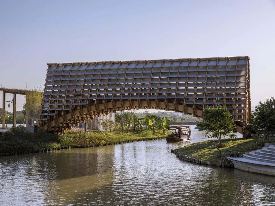

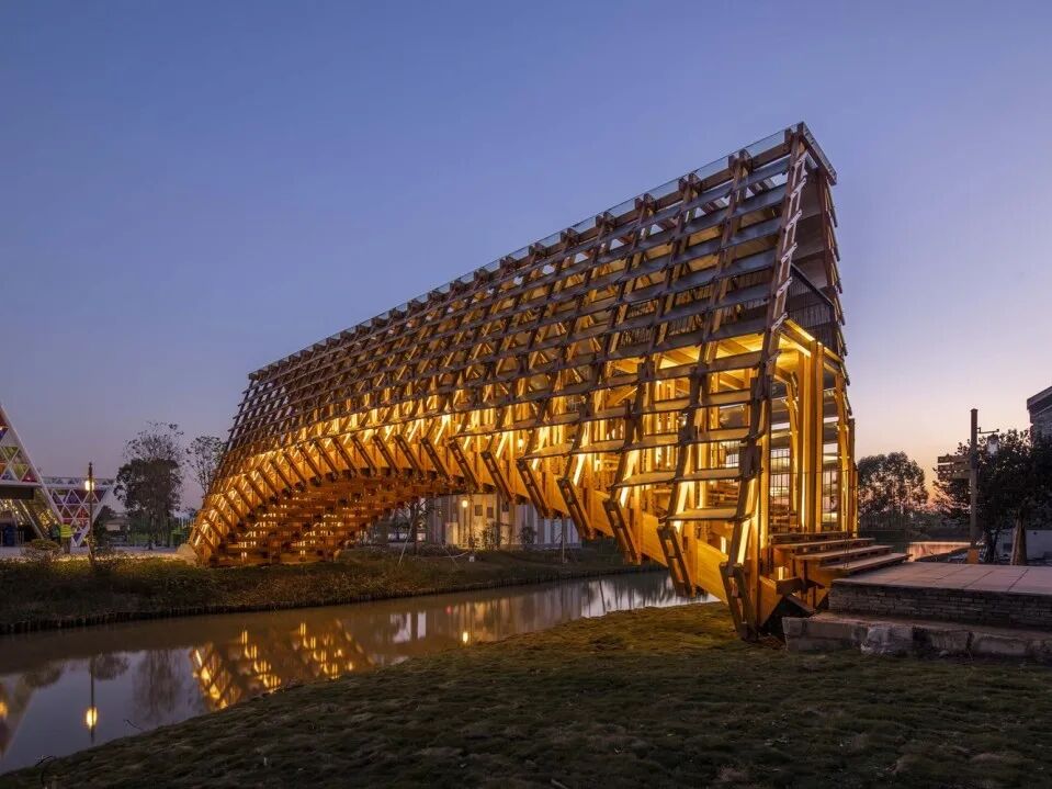

NO.1/古劳水乡木桥
古劳水乡木桥 ?金伟琦
建筑设计:罗宇杰工作室

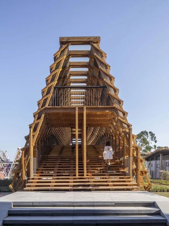

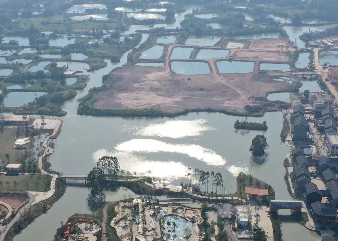

该项目位于中国江门古劳,特殊的滩涂地理创造了这片地域独有的鱼耕传统,大量的鱼塘和丰富的水系在村落中占据了极大的场地,因此桥梁在这里也非常常见。
江门古劳的滩涂地貌 ?金伟琦
为了重塑传统乡土文化,设计师在设计这座桥梁时选用了天然材料木材作为主要建筑材料,将三根曲木大梁作为桥梁的主构件,并在合理的位置将其分隔成三段,接口处用钢结构螺栓相连,分割而成的三段小曲梁在现场施工拼合,就组成了完整的大栱梁。
古劳水乡木桥 ?金伟琦
建筑设计:罗宇杰工作室
廊桥的外部则采取了相对封闭的建造方式以形成更有内聚感的廊空间,为旅客创造出静谧而朗阔的中式现代木结构廊桥空间。

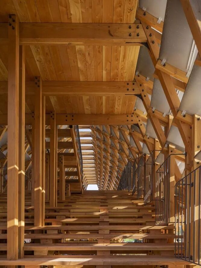

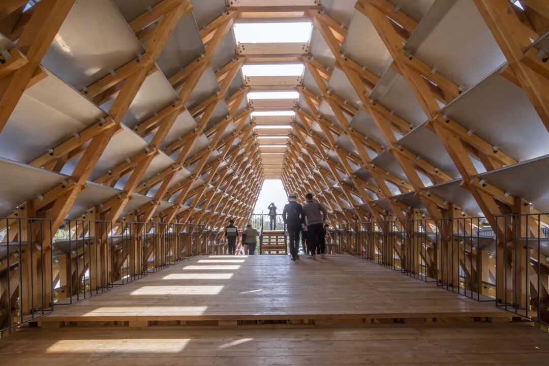

NO.2/九间廊桥

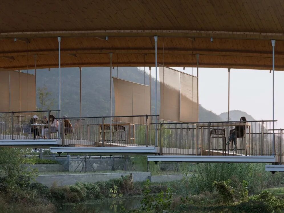

九间廊桥 ?梁山
建筑设计:山水秀建筑事务所

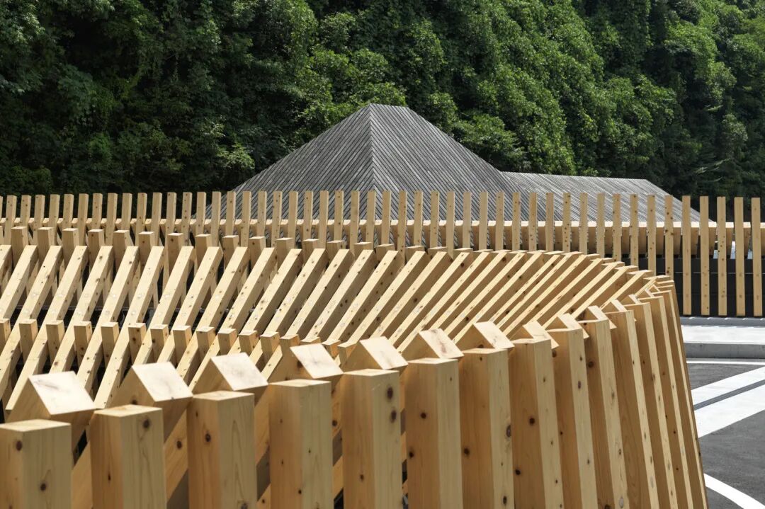

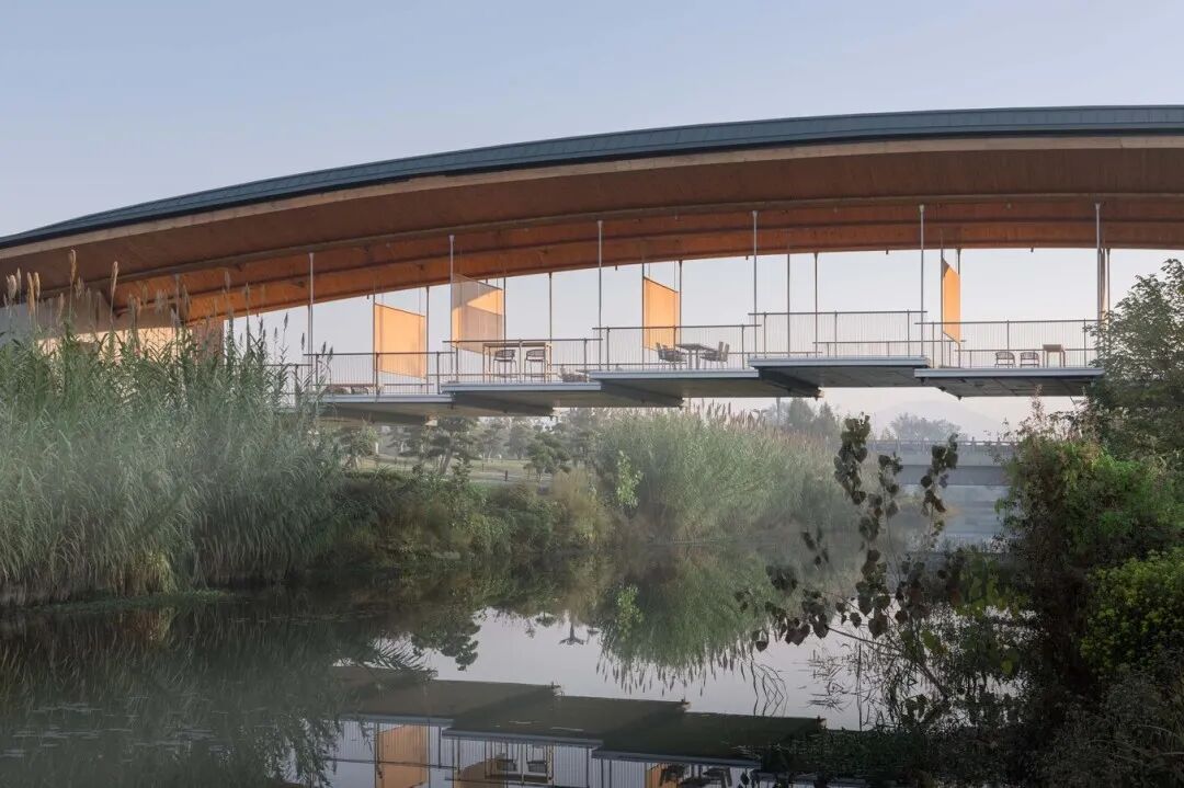

该项目位于南京园博园北区线山山侧的园博村内,这里的地势南高北低,七乡河沿着线山北麓缓缓流淌,顺着东西两面的山谷可以远眺宝华山、钟山的美景,木结构步行廊桥将园博村和北面的珍宝馆连接起来。
九间廊桥远景 ?梁山

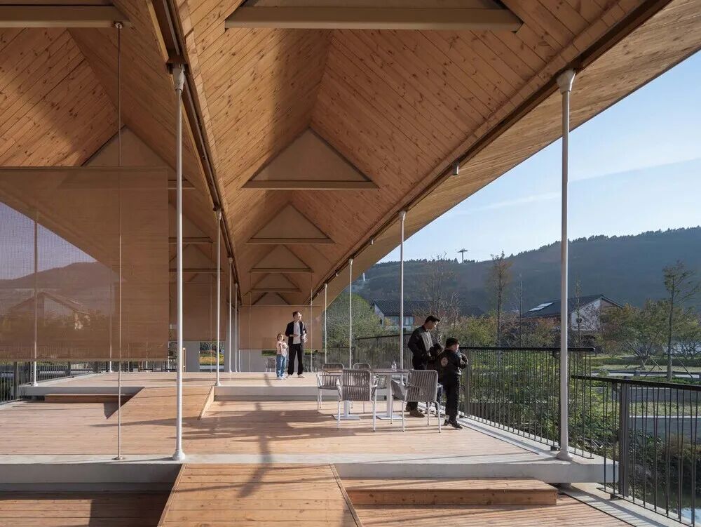

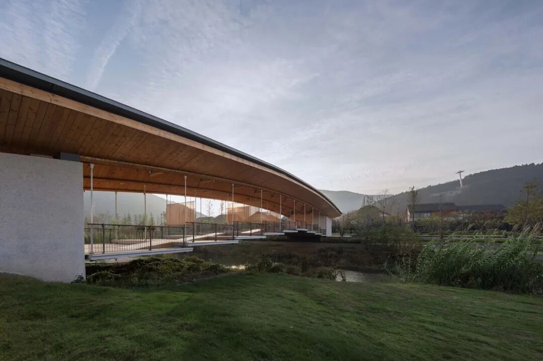

为了满足较大的空间跨度需求,设计师采用了江南传统民居形制“双坡屋顶”来建造桥梁的主体,其桥面空间的构思也汲取了周边地区小型村舍的灵感。

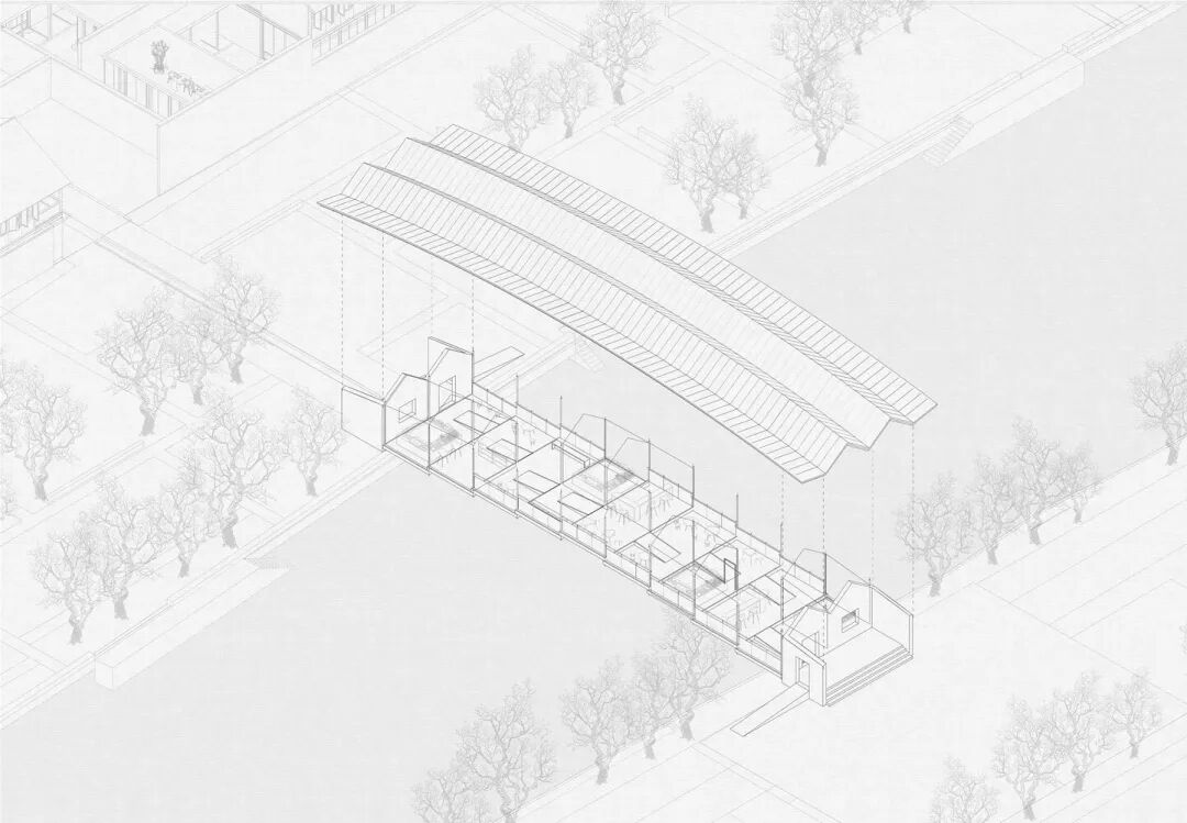

九间廊桥设计分析图 ?山水秀建筑事务所
8米宽、36米长的桥面被设计师巧妙地分为9块平台,就像九个连接在一起的小亭子,这些小亭子将桥下的空间营造成连续错落的九间通透小屋,廊桥的“慢性”特质在这里得到了更好的诠释。
在廊桥上休憩的旅客 ?梁山

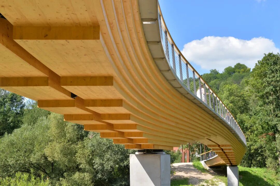

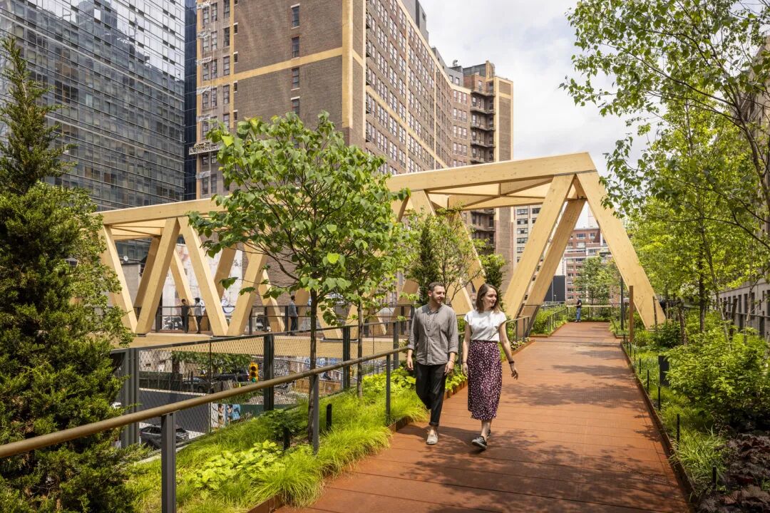

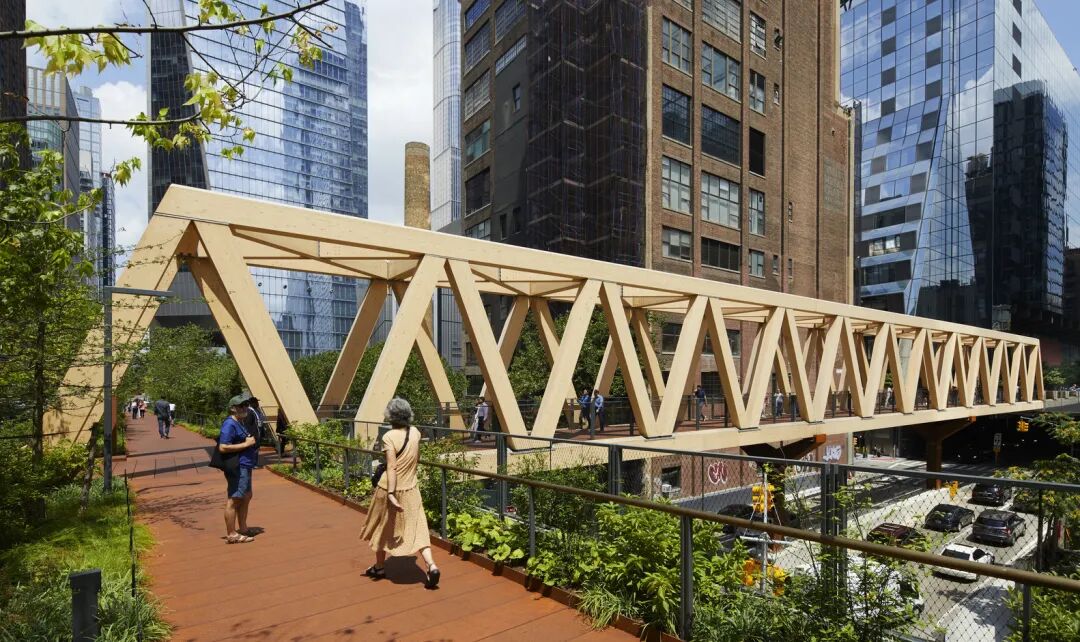

传统的现代桥梁多为钢筋混凝土结构,而现代木结构桥梁作为古木廊桥的创新形式,拥有传统钢混桥梁无法比拟的亲自然特性,随着低碳建造的理念逐渐普及,开始受到建筑师们的青睐,在城市建设中发挥重要作用。

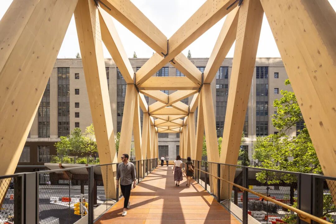

纽约中城西区高线公园与莫尼汉的连接桥
?Lucas Blair Simpson

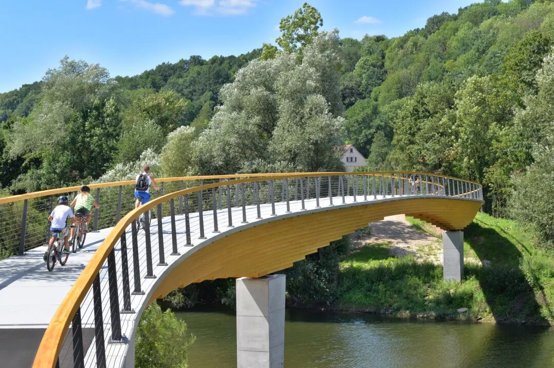

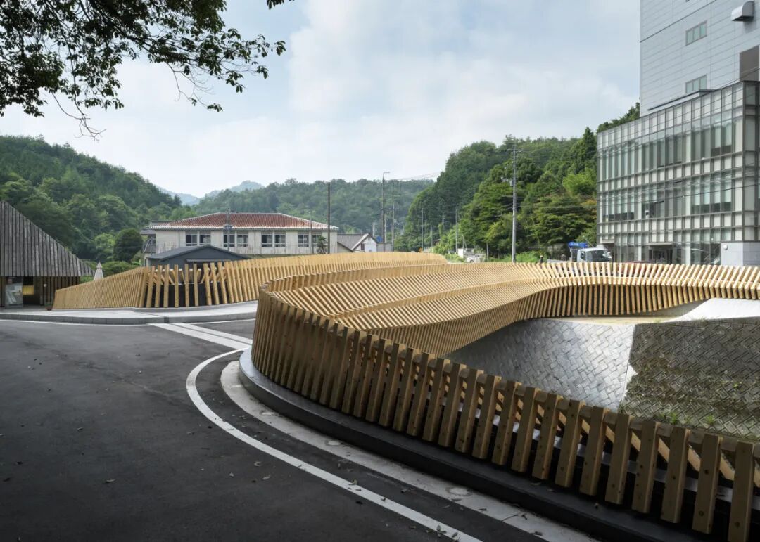

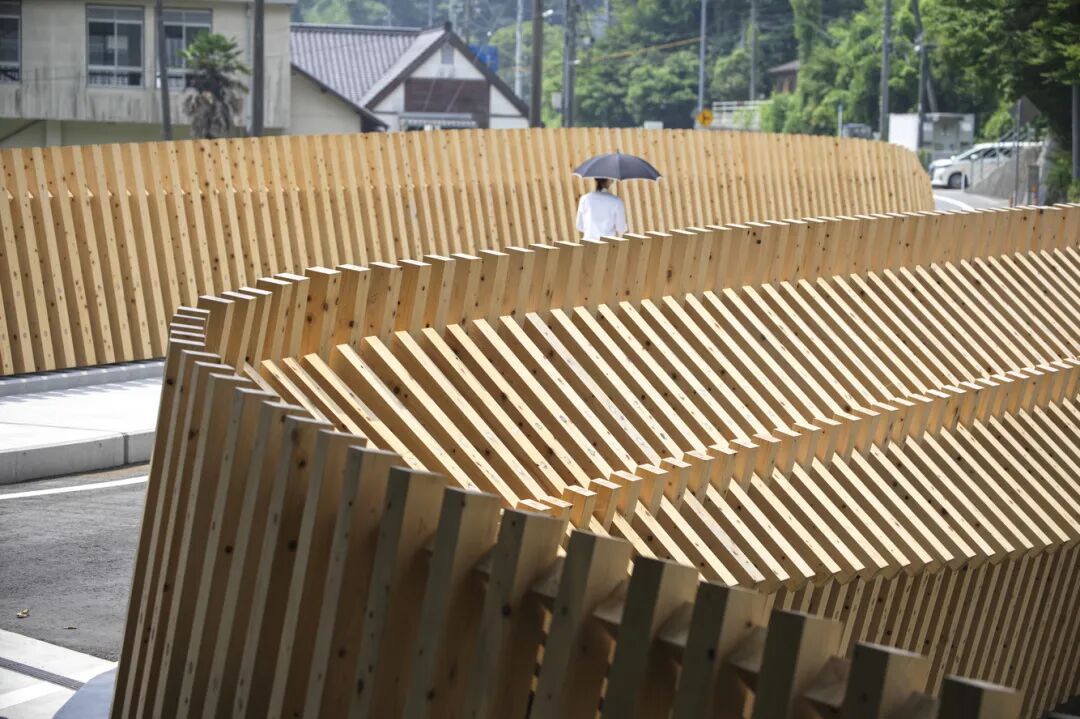

传统木工技艺与现代计算科技相结合的日本九杉桥
? Katsumasa Tanaka

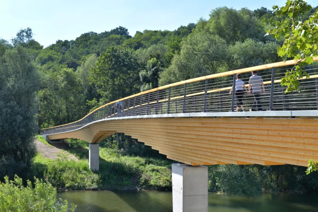

德国内卡尔滕茨林根曲梁桥
? Burkhard Walther Architekturfotografie
