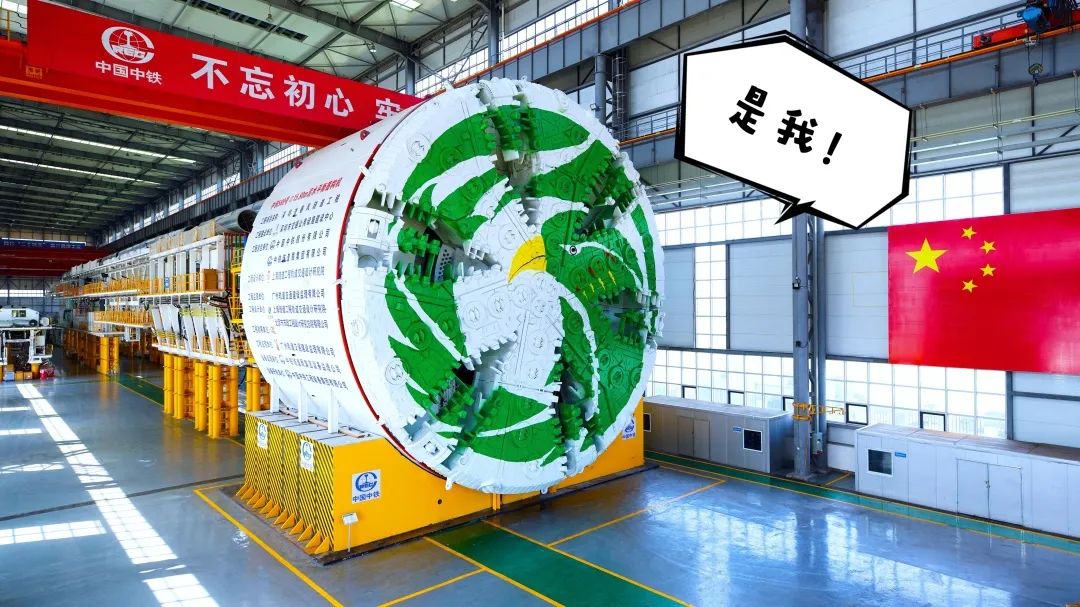

02 高度超过5层楼的盾构机
盾构机是什么?
简单地说
它像一条巨型蚯蚓
在地下“钻”出又圆又大的隧道
而在地下开疆拓土、破岩碎石的“春风号”盾构机,则是由我国自主研发制造,为该工程量身定制的“大国重器”。
其高度超过5层楼,总长135米,重4800吨,开挖直径15.8米,开工建设时,曾创下国内最大直径盾构机的纪录。
“春风号”开挖断面是常规地铁盾构机的6.3倍,推力约高达2.5万吨,这推力相当于长征五号运载火箭的24倍;总装机功率约超过1.2万千瓦,相当于“复兴号”高铁的总牵引动力。
