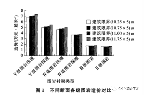

采用同望8.4.1.0版本软件对V级围岩浅埋段、V级围岩深埋段、Ⅳ级围岩浅埋段、Ⅳ级围岩深埋段、Ⅲ级围岩段、Ⅱ级围岩段隧道单洞每延米造价以2016年最新一期《南宁建设工程造价信息》为基准进行计算。在预算编制过程中,隧道长度均按1km以内考虑;隧道弃渣统一按12t自卸汽车运输、运距1km计取;砼按60m。/h拌和站集中拌和、运距1km计取;不考虑外电接人费用。不同断面各级围岩预算结果见图1。

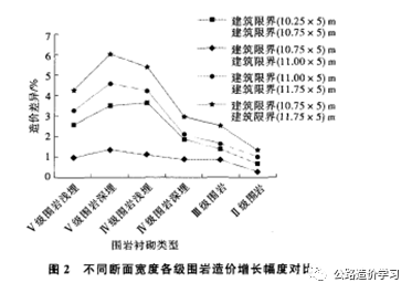

根据图1所示预算结果,在不同围岩级别、衬砌类型条件下,4种断面尺寸隧道每延米造价依据断面从小到大依次增加。其原因如下:1)从洞身开挖及支护角度来看,断面越大,同一围岩级别及支护参数下开挖方量越大,10.25×5、1O.75×5、11.00×5、11.75×5ITI断面的开挖量分别为84~109、86~1l、86~116、114~200ITl。。依据围岩级别,开挖量对隧道暗洞工程施工每延米造价的影响为100~140元/m。。2)支护参数在相同围岩级别、同一衬砌类型下均相同,但由于断面大小不同,支护工程量不尽相同。锚杆、钢拱架、钢筋网、衬砌钢筋及砼等的数量均随着断面尺寸的增大而逐步增加。对于设计有钢拱架及二次衬砌钢筋的V级及Ⅳ级围岩,这种变化趋势更加明显,导致断面造价变化幅度在V、Ⅳ级围岩衬砌类型上越发明显。不同断面尺寸下相同衬砌类型隧道暗洞工程每延米造价的变化幅度对比见图2。

在支护参数不变的情况下,隧道断面限界宽度每增加0.25in,V、IV、HI、1I级围岩段平均每延米造价分别增加690、422、149、49元左右;限界宽度每增加0.5m,V、IV、11I、1I级围岩段平均每延米造价分别增加1745、1182、237、110元左右;限界宽度每增加O.75m,V、IV、1]I、II级围岩段平均每延米造价分别增加2349、1412、291、168元左右;限界宽度每增加1m,V、Ⅳ、HI、lI级围岩段平均每延米造价分别增加3039、1835、440、217元左右。隧道暗洞工程每延米造价随着断面尺寸的增加而增加,在两车道隧道建筑限界高度、支护参数等均不改变的情况下,限界宽度每增加1m,每延米造价(仅包含暗洞开挖、初期支护及二次衬砌)增加1.32%~5.14%,V、IV、Ⅲ、II级围岩段平均分别增加约5.14%、4.19%、2.51%、1.32%。
