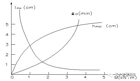

基于裂缝特征的钢筋混凝土桥梁
评价方法
针对钢筋混凝土桥梁,建立了结构的裂缝特征、振动参数与力学参数相关关系,提出了多梁式桥跨结构的动力分解法,定义了名义配筋率概念,实现了以裂缝特征、振动参数对钢筋混凝土桥梁刚度及承载力的定量评价,提出了桥梁刚度及承载力评定方法

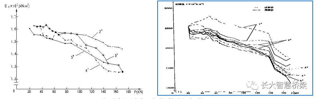

建立了钢筋混凝土桥梁截面特征与裂缝统计参数的关系,基于开裂梁段的刚度分析值、基于裂缝的预测值及统计参数分析值,提出了基于裂缝参数的钢筋混凝土桥梁刚度预测分析方法。建立了多梁式钢筋混凝土桥梁结构刚度的动力分解法,实现了用裂缝特征参数与结构基频分析钢筋混凝土桥梁的结构刚度;定义了能综合各种损伤因素、表示其结构特征的名义配筋率,提出了基于刚度和名义配筋率的结构承载力分析方法并得到推广应用。

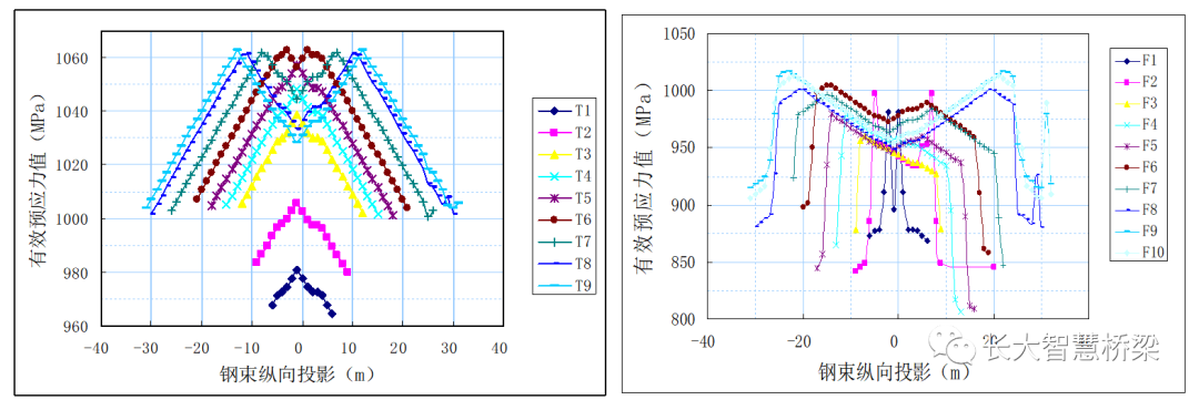

定义了预应力束名义损失参数、钢束应力沿程界限波动率和基于波动率的钢束分类:平缓束和波动束概念,依据预应力的大小所定义的等差、等比和混合模式建立了预应力沿桥梁纵向分布预测分析模型,结合桥梁工程中最常见的对称、非对称束及“直-曲-直”型钢束、“直-曲-曲”和“复合曲线”型钢束(图1),建立了基于有限检测点的复杂预应力体系桥梁有效预应力沿程分布预测模型及其分析方法。

图2 裂缝参数与荷载关系
图3 试验梁刚度随荷载的变化
图4 有效预应力模拟分析
