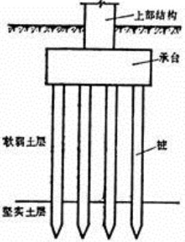

  • 桩基由若干根桩和桩顶承台组成,是一种常用的深基础。当墩台位置处的软弱覆盖层较厚、持力岩层较深时,桩基可穿过软弱层支承于撑力岩层上。桥梁桩基础大多采用钢筋混凝土桩。
  • 按受力形式桩基可分为端承桩和摩擦桩,前者承载力 主要由桩底岩层提供,后者由桩身穿过土层的竖向摩擦力提供。
  • 桩基施工方法可分为两大类:灌注桩和沉入桩。

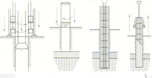

  • 灌注桩施工是先用人工或机械在土中做成桩孔,然后再把桩身钢筋笼放入桩孔中,向孔中灌注混凝土而成桩,最后在桩顶浇筑系梁或承台。若用人工开挖桩孔则称为挖孔桩,若用机械挖孔称为钻孔桩。
  • 钻孔桩成孔方法主要有:旋挖钻机成孔、正反循环钻机成孔、套管钻机成孔、冲击钻机成孔等。
旋挖钻机成孔:是由钻杆带动钻头旋转,动力钻头正转可低速钻进,反转高速甩土,钻头旋转将土或砂粒切成碴土,然后快速提出孔外。该法可实现干法施工,不需用泥浆出碴,环保性良好,适用于黏土、粉土、砂土、淤泥质土以及部分卵石碎石地层等。
冲击钻机成孔:冲击钻机是用卷扬机等设备将带刃的重钻头或冲抓提高,然后放开卷扬机,钻头落下,切削压碎孔底岩土。可以把钻头提出孔口后用出碴筒出碴,亦可用泥浆循环法出碴。冲击钻孔适用范围较广,黏土、粉砂、卵石层均适用。
套管钻机成孔:是在钻孔的同时,用机械晃动压入一钢制套管。套管作用是防坍孔,孔中用重锤式抓斗机除土。成孔后放入钢筋笼,然后在灌注桩身砼时,逐步将套管拔出。套管钻孔法适用于非岩层的履盖土层中,对坍孔防护作用好,可在已有建筑附近施工。

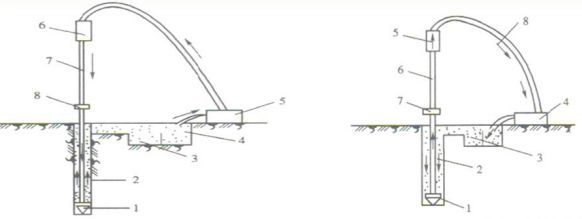

正反循环钻机成孔:依靠钻头旋转钻进,用泥浆循环进出钻孔浮起并将钻碴带出钻孔实现出碴。按照泥浆循环方法可分为:正循环和反循环两种。反循环比正循环法出碴效率高。
泥浆同时起到护壁(平衡孔内水压力),防止坍孔和浮碴的作用。泥浆由黏土或膨胀土加外加剂组成,泥浆比重一般在1.1~1.3间。

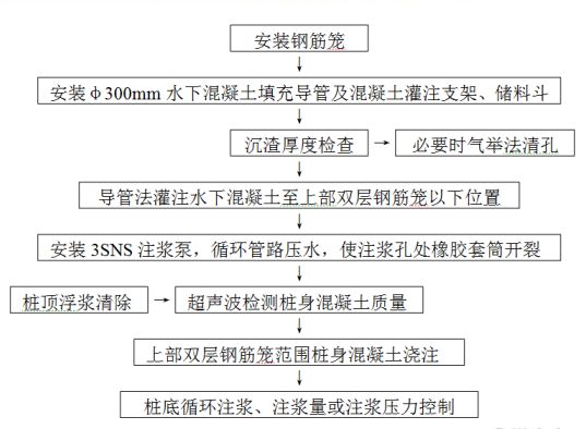

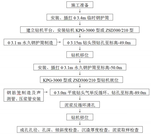

施工流程1
施工流程2

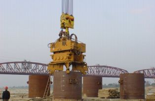

桥墩桩入土60m~66m,采用预钻孔方法埋设。首先安装φ3.4m临时护筒,临时护筒入土深度10m左右,然后安装
钻机,钻头直径φ3.15m~φ3.22m,钻孔至-49m标高,钢护筒底口设计标高为-50m,留1m用APE震动锤震打到位。

振动下沉至设计标高

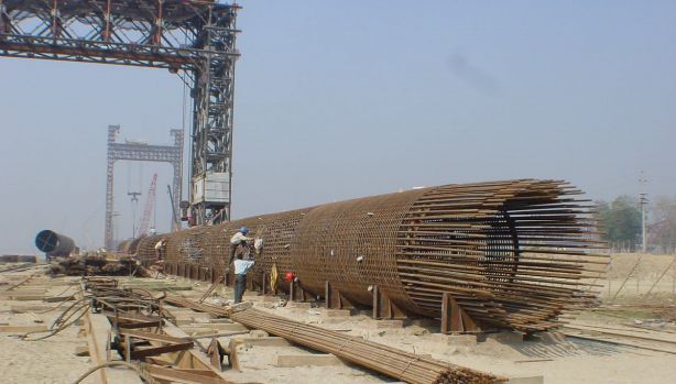

钢筋笼制造与安装

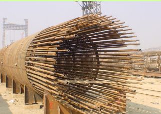

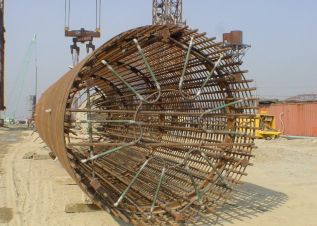

桥墩桩钢筋笼长度94.5m,钢筋笼重量约150t主筋φ36mm,箍筋φ20mm。部分断面为双层钢筋笼,同一断面钢筋数量最多达240根,钢筋密集。
钢筋笼内侧沿圆周均布6根φ50mm钢管,用于超声波检测桩身混凝土的灌注质量。
钢筋笼内布置循环注浆管路,用于桩底压浆以增加桩底承载力。注浆管采用12根φ25mm钢管,底部连接形成6条压浆回路。每回路底部安装两个套筒部件,每个套筒内,钢管上设置两个直径6mm,被橡胶套筒紧密包裹的出浆孔,出浆孔口朝下。

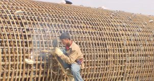

钢筋笼在长线台座上制作,分为4节进行安装,在各节钢筋笼接头处应做好标记,以便安装时对应拼接。主筋接长采用搭接,每个搭接接头采用2个“U”型卡连接。
钢筋笼吊入桩孔后,悬挂在钢护筒顶口,按分节顺序进行拼接,逐节下放,最终的钢筋笼悬挂在护筒顶口。
为保证出浆孔紧贴桩底,在钢筋笼底部安装3个触底指示灯开关,电线引出孔口,钢筋笼下端接近护筒底口时,应放慢下放速度,当注浆管紧贴桩底时,指示灯发亮,停止钢筋笼下沉,防止损伤底部注浆管。

钢筋笼制作全景

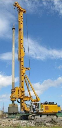

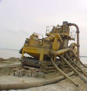

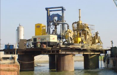

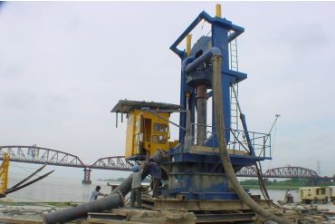

钻孔施工采用KPG-3000型液压钻机和ZSD300/210型液压动力头钻机,采用重锤导向,减压钻进,泥浆反循环方式排碴,使用ZX-500型泥浆分离器净化处理泥浆。VHP700空气压缩机提供风力。

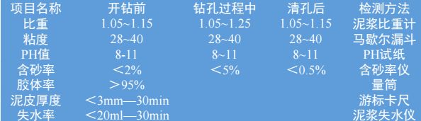

泥浆指标
泥浆采用复合泥浆,由水、膨润土、粘土、Na2CO3配制而成。膨润土采用钠质膨润土,粘土选用塑性指数IP>25,粒径小于0.005mm的粘土颗粒含量大于50%的粘土即可。所选粘土中不应含有石膏、石灰或钙盐类化合物。
 泥浆拌制的加料顺序是先加水、再加膨润土,搅拌2分钟后加Na2CO3再搅拌1分钟,放入泥浆池待用,不得在钻孔桩内拌制泥浆。
钻孔时采用反循环的方法,其泥浆循环过程为:新制泥浆→泥浆池→桩孔→泥浆净化→桩孔→钻孔结束→泥浆池。
钻孔进行过程中,严格控制孔内泥浆面高度,泥浆顶面应高
出水面2.0m~3.5m,滩地桩不低于孔口高程,确保孔壁稳定,不塌孔。每小时检查进浆口泥浆质量。

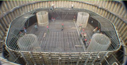

水中墩钻孔桩施工平台

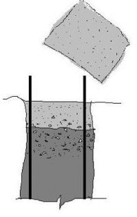

北京某桥钻孔桩桩头下没有粗骨料由于商品混凝土陷度超过
24Cm,运距远,造成混凝土内粗骨料下沉,而桩顶预留超灌高度不足以将浮浆浮至桩头部位,导致这种现状。
处理办法:
继续向下凿,直至正常为止。
结果:凿下40至80Cm即正常。

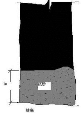

东莞某桥φ1.6m钻孔桩成桩后,检测发现桩底有1m沉砂!
原因:清孔不彻底;泥浆池内有沉渣;清孔完成—封混凝土的时间过长,封底前,没有再进行检测沉渣厚度。
处理方法:冲击造孔,重新成桩。损失10万元。
