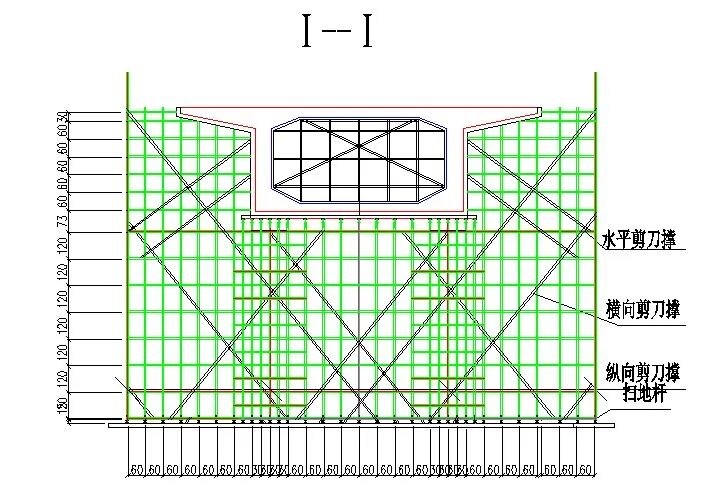

1、支架类型及适用性
常用满堂脚手架
满堂脚手架的失稳状态:
一般来说满堂脚手架属于有侧向位移的无限自由度压杆;和无侧向位移的压杆相比,屈曲失稳时的半波长度大于节间距,一般来说破坏时的长细比约250(各位可以调查一下网上的事故照片,根据长细比反推支架坍塌时叠了多少层,250^2≈200π,求解稳定性超越方程里面的一个特定根,所有的根都和π 有关系)。
目前所有的脚手架规范都是按照步距和伸出量换算计算长度,利用节间稳定欧拉公式来算整体稳定,思路出了问题,高支架风险很大。
满堂支架选型表的应用
  • 一般来说推荐使用碗扣和盘扣式脚手架,这两类支架搭设出来的满堂支架垂直度比扣件式的好,节间距也比较标准;
  • 扣件式支架、门式支架、轮扣支架不建议选用作为满堂支架,重型门架可作为满堂支架,但缺少相应规范;
  • 风险性低和中的,优先推荐使用碗扣和盘扣;风险性高的优先推荐T60塔架或者博远的60*3.2mm盘扣支架;
  • 控制脚手架设计的主要是腹板区荷载,应采取加密立杆纵横间距,缩短步距的方式提高单杆稳定承载能力,加密立杆和缩短步距的范围应该超出腹板每侧3排。

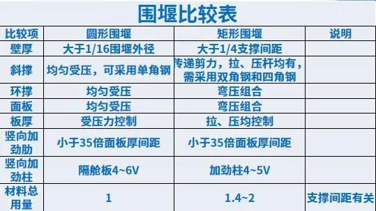

矩形围堰:
  • 矩形围堰壁厚大于1/4围堰支撑间距;
  • 斜撑角度45~60度最优,必须采用双角钢和四角钢组合;
  • 加劲柱4~5个V设置一道;
  • 竖向加劲肋小于35倍板厚;
  • 内外壁板厚度一致,加劲设计一致;
  • 超过16m水头,采用封仓砼更经济;
  • 环撑间距按照等强支撑设计;

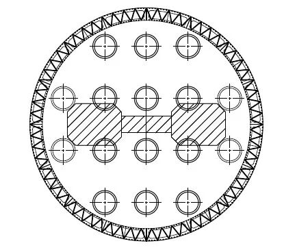

圆形围堰:
  • 圆形围堰壁厚大于1/16围堰直径;且大于1.3m;
  • 斜撑角度45度最优,可采用单角钢;
  • 隔舱板4~6个V设置一道;
  • 竖向加劲肋小于35倍板厚;
  • 内外壁板厚度一致,加劲设计一致;
  • 超过16m水头,采用封仓砼更经济;
  • 环撑间距按照等强支撑设计;
不同构型的围堰比较
同型围堰的总用钢量与排水面积,水深的平方成正比,一般矩形围堰的用钢量是同排水面积和水深的圆形围堰的1.4~2倍,与支撑位置和数量有关

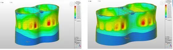

皂膜比拟法寻找围堰最佳构型
图片 脚手架
脚手架设计流程

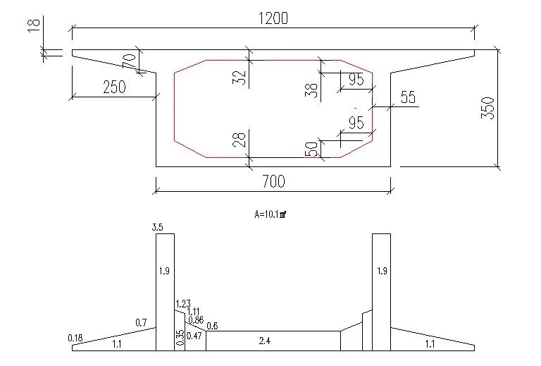

1、荷载分区,分别计算翼板、腹板、底板的荷载集度;
2、根据支架高度选择支架型式,查Pcr曲线表对应高度的临界荷载;
3、根据荷载布置立杆纵横距a、b和横杆步距l;
4、按照规范计算一遍。

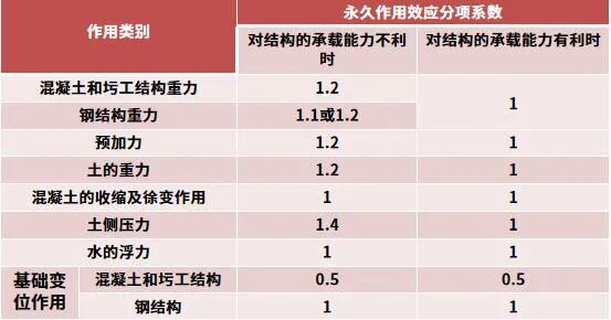

3、支架荷载设计及相应规范
《建筑结构荷载设计规范》GB50009-2012;
《公路桥涵设计通用规范》JTG/D60-2015;
《公路桥梁抗风设计规范》JTG/T/D60-01-2004。
摘自《公路桥涵设计通用规范》JDG/D60-2015 ,Page20 表4.1.5-2。
可变作用取值及系数

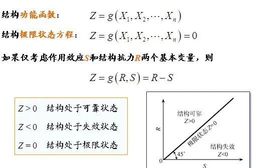

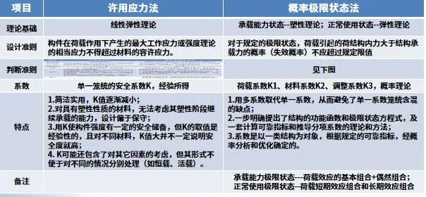

许用应力法与概率极限状态法比较
概率极限状态法判断准则

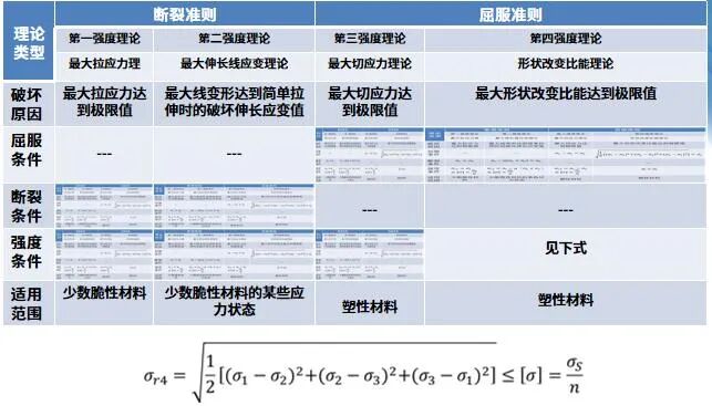

强度理论
注:
  • 第三强度偏安全,适合工业设计、化工设计;
  • 第四强度偏实际经济,适合钢结构设计。

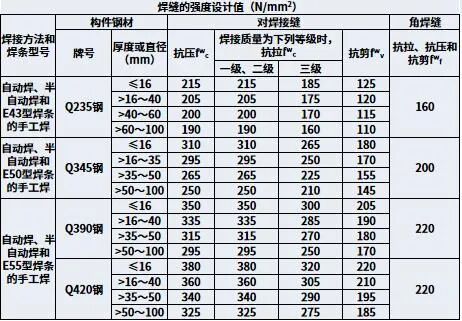

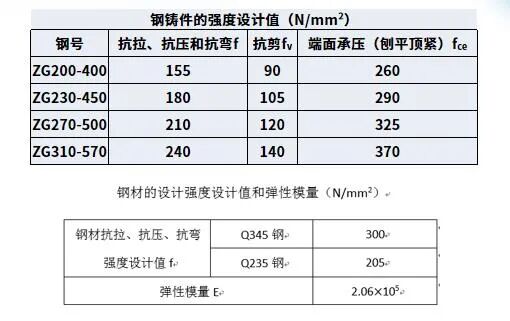

a、材料强度取值范围:
b、结构容许挠度:

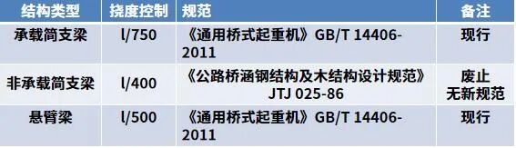

注: 《公路桥涵钢结构及木结构设计规范》JTJ 025-86已废止,且无新规范可供参考,对于非承载简支梁的挠度仍按照JTJ025-86规定控制。

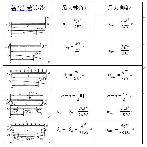

常见梁的变形计算

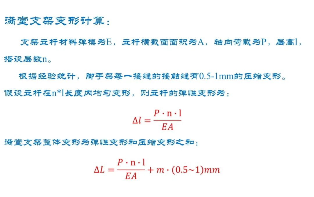

常用支架的变形计算

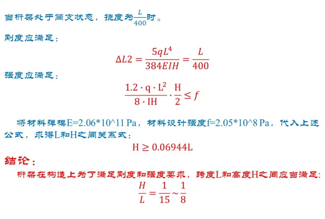

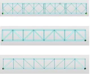

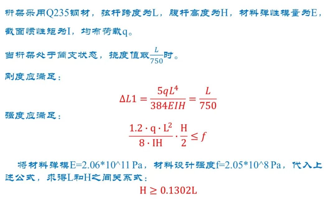

桁架跨度L和高度H之间的构造关系

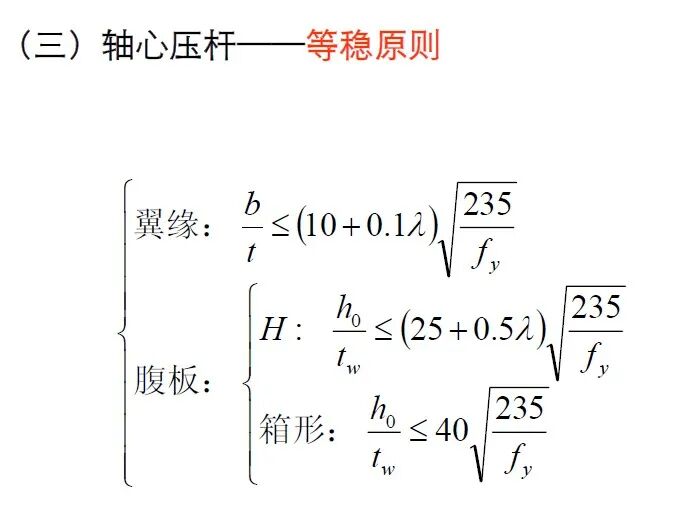

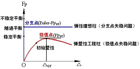

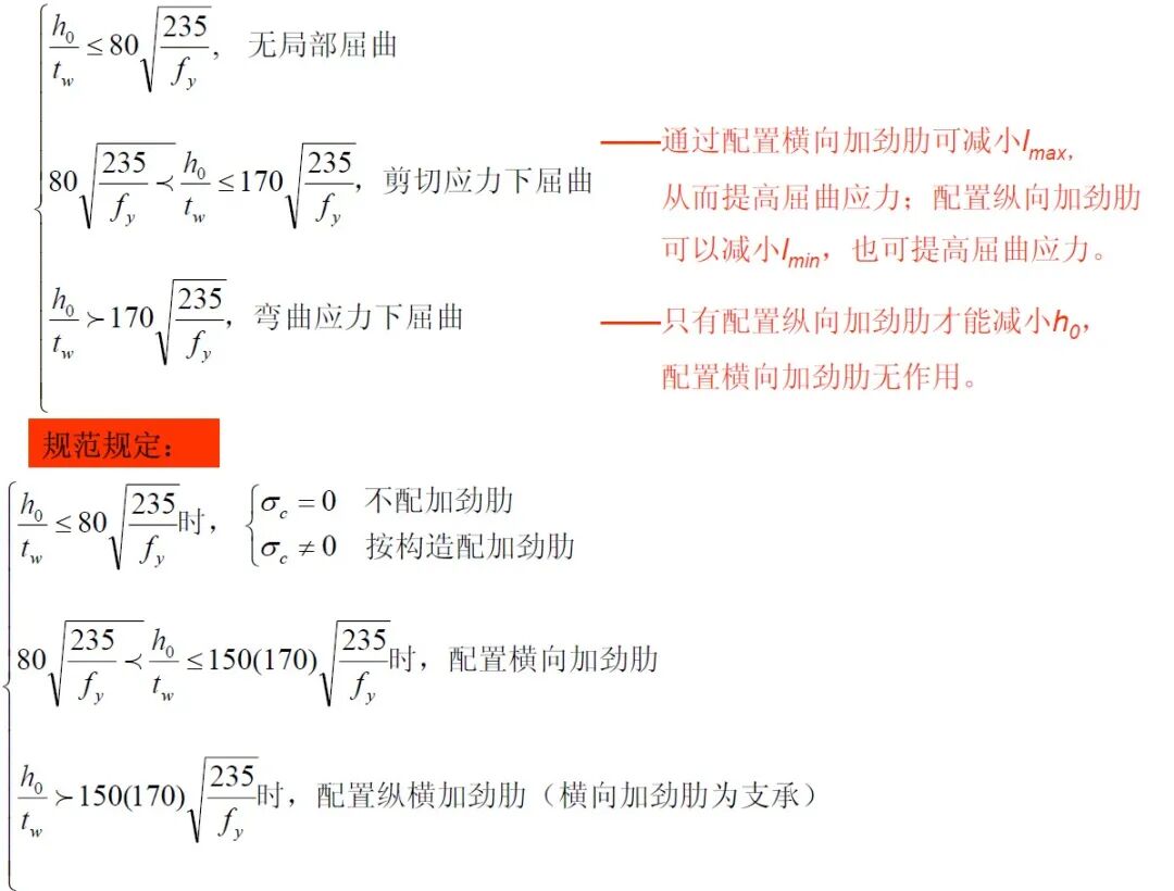

5、支架的稳定性定性与定量分析
第一类和第二类稳定问题区别
该图说明,实际使用的支架失稳低于理想弹性柱的失稳,需要考虑安全系数K;

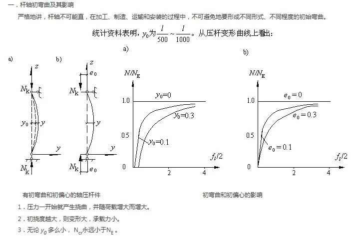

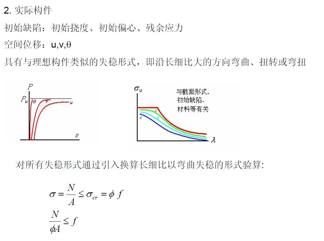

杆件有初始弯曲时的稳定荷载
实际轴压构件采取的计算方法
GB50017中的局部稳定计算方法

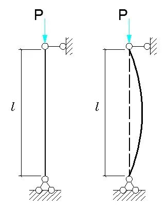

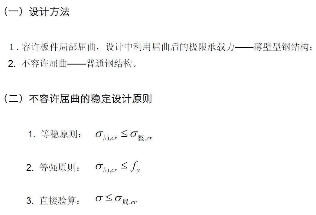

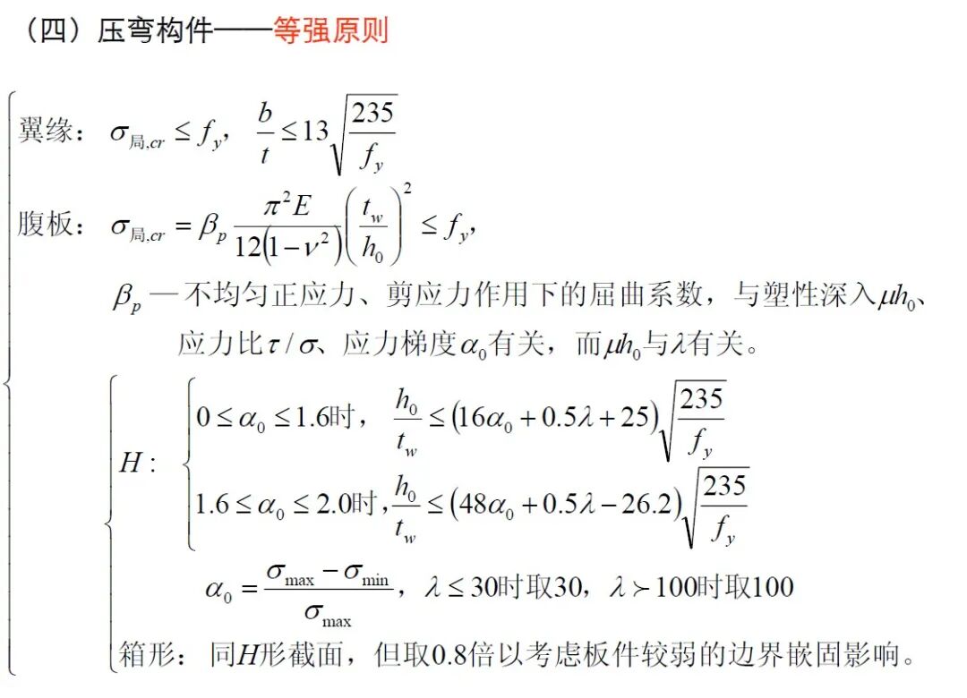

第一类失稳:
如图两端铰接轴心受压的构件,当荷载P小于某一临界值时,杆件会因一微小水平力而弯曲,但是水平力消除后,杆件回到原来的位置。但当P大于某一临界值时,杆件因微小水平力而弯曲后,当水平力消除后不再回到原来的位置而是保持新的曲线形式的平衡。这种失稳称为杆件的第一类失稳。
以轴压杆为例:
对于上述杆件由直线平衡形式转至新的曲线平衡形式这一过程可由图中荷载-挠度曲线OAB(OAB’)来表示。由于在A点出现了平衡状态的分枝,因此该类失稳也称为分枝点失稳。因为新的平衡与初始的平衡相比,具有本质上的不同,因此也称作质变失稳。
第一类失稳除压杆失稳外,还有承受静水压力的圆弧拱的屈曲、承受平面内荷载的理想平直梁的侧身屈曲和在结点承受集中荷载的刚架的屈曲。
