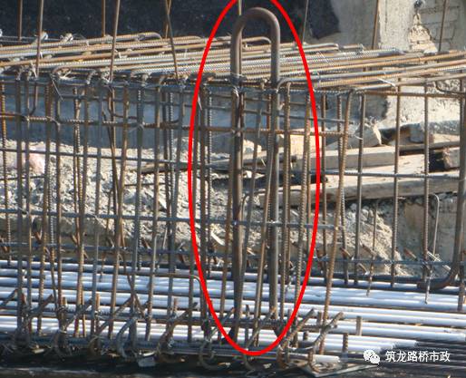

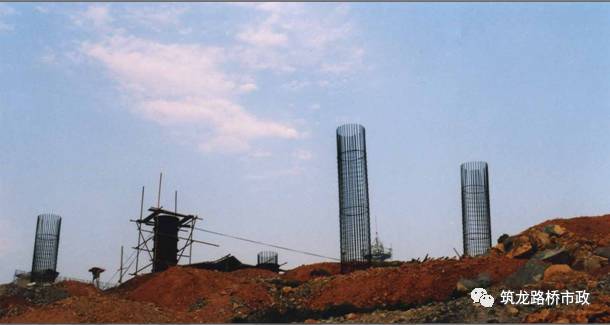

1、桥梁钻孔灌注桩基础

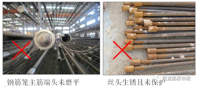

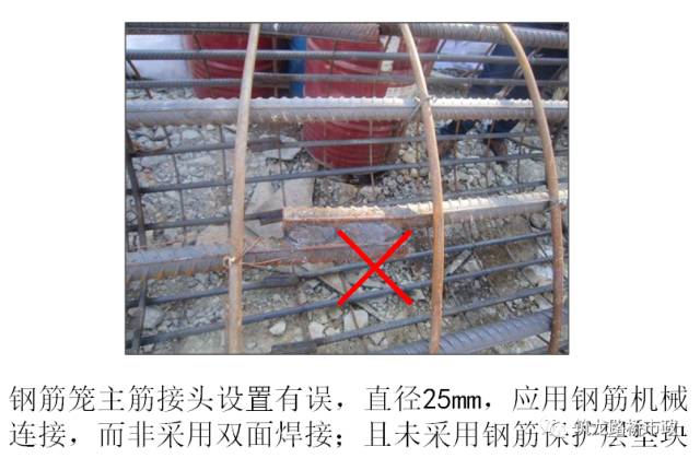

①钢筋笼制作
常见问题 :
标准化施工要求:

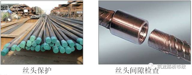

a、钢筋直径大于等于25mm时,宜采用机械连接方式,丝头检验合格后应加护套防护。

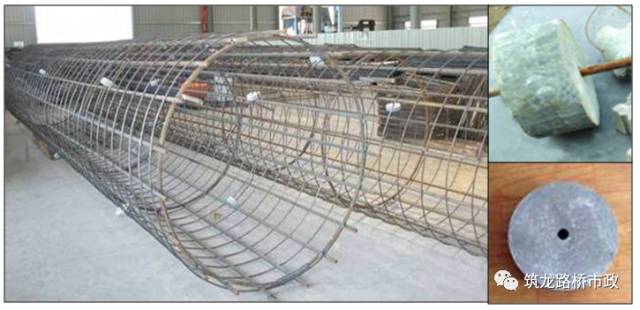

b、钢筋笼保护层垫块采用圆饼型垫块,纵向间隔应不大于2m,每道沿圆周对称设置应不少于4块。

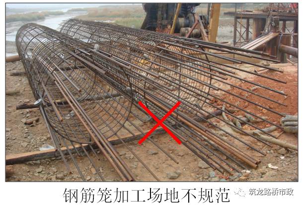

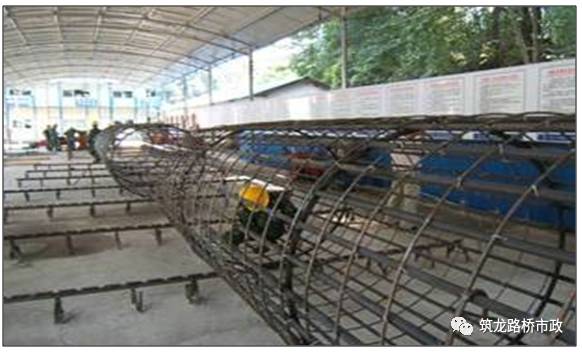

②钢筋笼加工场地
常见问题:
标准化施工要求:
钢筋笼加工应在设置水泥台座的硬化场地上进行制作,制好后的钢筋骨架必须平整垫放,应采用模具标准化制作。

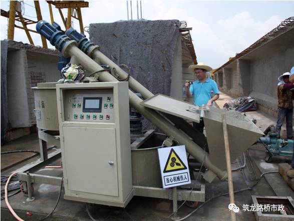

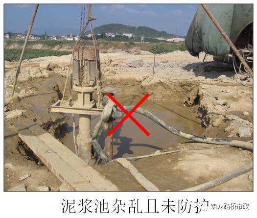

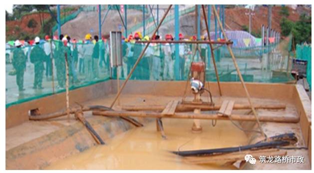

③泥浆池
常见问题:
标准化施工要求:
清孔后泥浆指标应从孔桩的顶、中、底部分别取样的平均值;周边应围护。

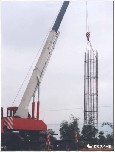

④钢筋笼安放
⑤钢筋笼安放:
安放要对准孔位,扶稳、缓慢、顺直,避免碰撞孔壁,严禁墩笼、扭笼。放入后应防止钢筋笼下沉或上浮。

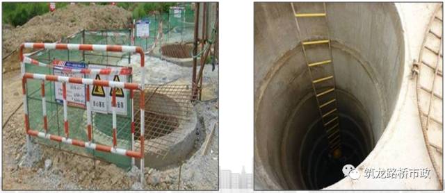

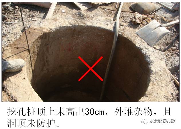

2、挖孔灌注桩
存在问题:
标准化施工要求:
挖孔灌注桩桩孔内应有足够照明、通风、排气设施,同时备有逃生安全爬梯。孔口加盖并设置围栏和警告标志牌,且洞口高出地面30cm。

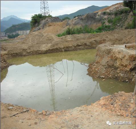

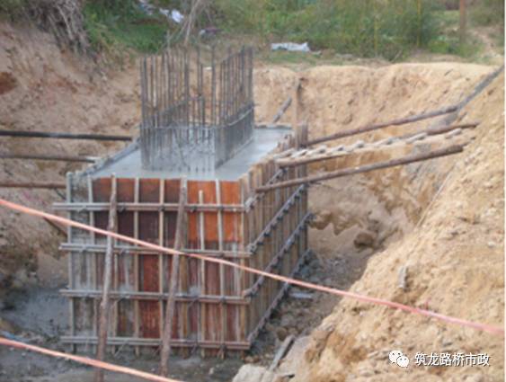

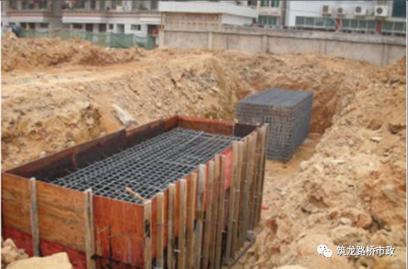

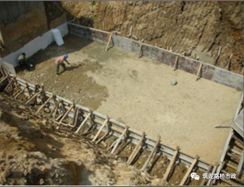

3、扩大基础
常见问题:
扩大基础基坑积水防护不到位
标准施工要求:
基底比基础平面尺寸增宽0.5-1米,基底承载力和地质情况符合设计要求,应进行土工试验。

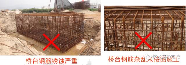

(二)桥梁墩台施工标准化要求:

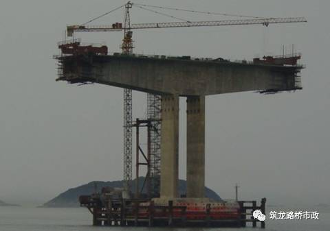

1、桥墩施工

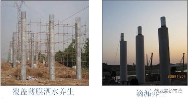

①墩、盖梁的模板安装符合允许偏差,吊斗升降应设专人指挥。
②拆模后应立即采用塑料薄膜将立柱包裹,并采取墩顶滴灌等方式进行养护。

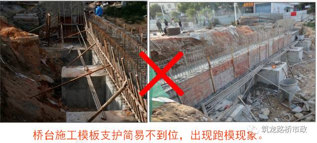

2、桥台施工
常见问题:
标准化施工要求:
①桥台模板一般采用大钢模或大型竹胶板。
②模板加固支护:模板及支架的拆除先支后拆,后支先拆。

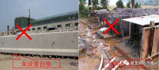

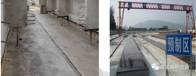

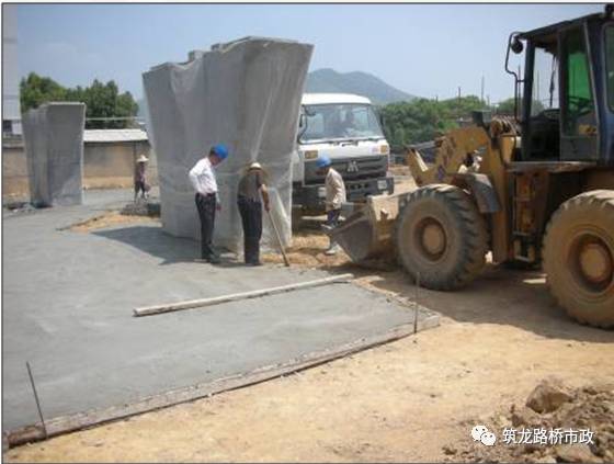

(一)预制场标准化建设要求
1、预制场地硬化、排水设置
常见问题:
标准化场地要求:场地应采用C15以上砼进行硬化。硬化厚度不小于10cm,作为行车道时厚度应不小于15cm。

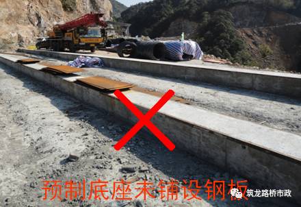

2、台座
常见问题:
标准化施工要求:

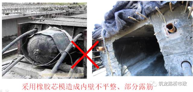

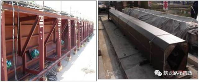

3、标准化钢模
常见问题:
标准化施工要求:
预制箱梁及空心板梁芯模应使用定型钢模,应符合“模板准入制”有关要求,上报总监办进行检查验收。

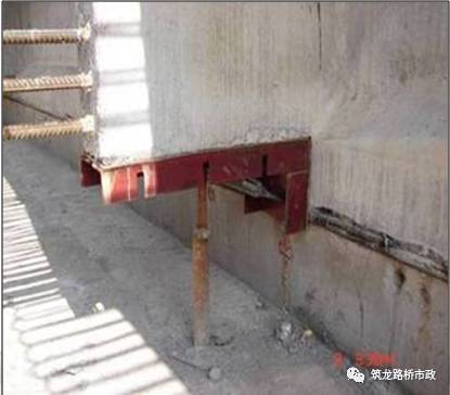

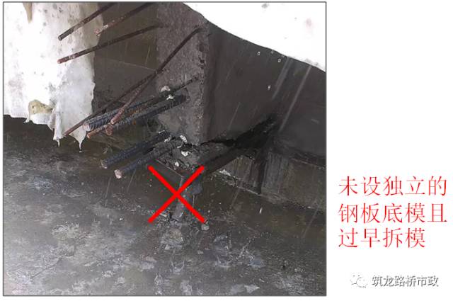

4、横隔板底模
常见问题:
标准化施工要求:
为保证侧模拆除后,横隔板的底模仍能起支撑作用,横隔板必须采用独立的钢板底模,在张拉施工后才能拆除。

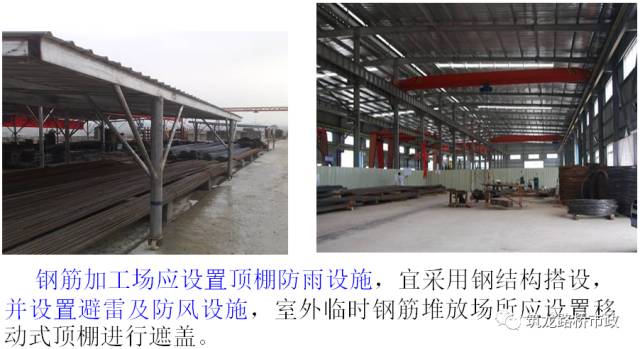

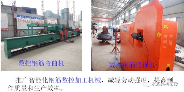

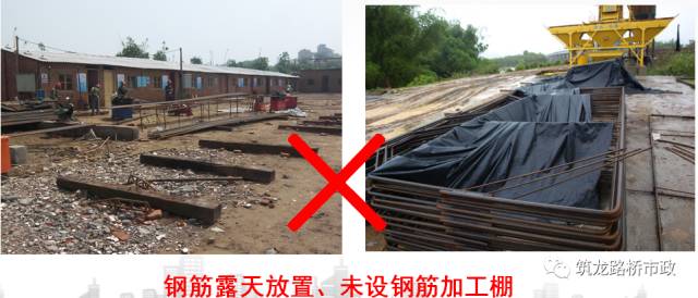

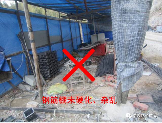

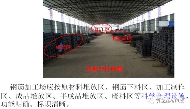

(二)钢筋加工标准化要求
常见问题:
标准化施工要求:1、防雨棚设置
2、合理分区
3、智能化
(三)预制梁施工工艺要求

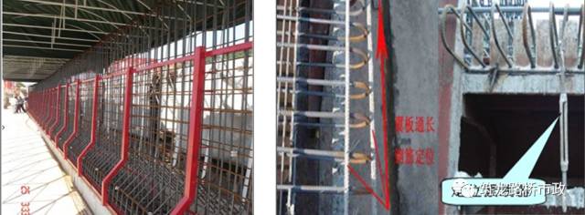

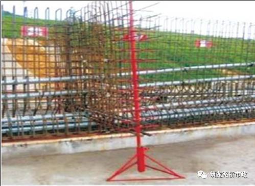

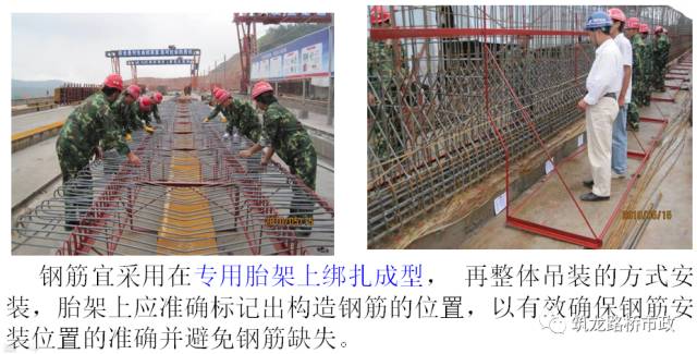

1、预制梁钢筋定位
常见问题:
标准化施工要求:
①钢筋专用胎架
②钢筋定位
a、T梁钢筋定位:肋板钢筋绑扎应采用胎膜化安装后整体吊上台座。
b、顶侧面钢筋定位:顶面与侧面采用钢筋固定,并用紧线器将定位拉筋拉在模板外侧。

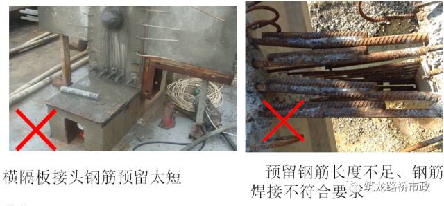

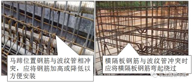

③横隔板钢筋定位
常见问题:
标准化施工要求:
采用三角支撑定位架,使用钢筋定位架后,安装就位准确,骨架牢固整齐。

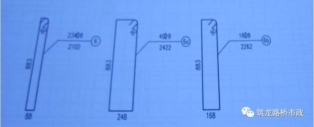

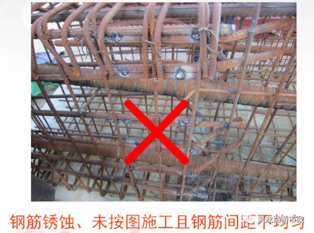

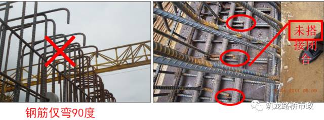

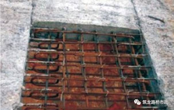

④常见钢筋绑扎问题分析
标准化施工要求:
按规范规定,箍筋的末端应做成弯钩,弯钩角度可取135°。弯钩平直段长度,一般结构不应小于箍筋直径的5倍,抗震结构不应小于箍筋直径的10倍。

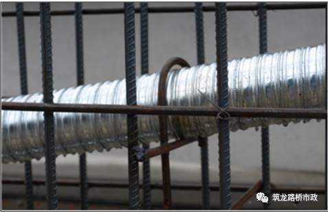

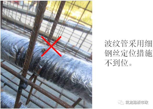

2、波纹管
①定位钢筋
常见问题:
标准化施工要求:
a、制作圆形钢筋穿过波纹管,焊接在骨架上,应根据设计,精确固定波纹管和锚垫板位置。
b、定位钢筋施工注意点:
与波纹管等相互干扰的钢筋不得切断,应采取合理措施避开。
②波纹管钢筋保护

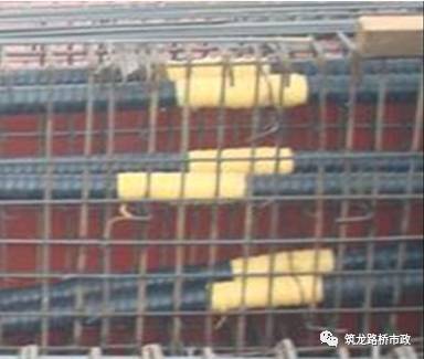

常见问题:
标准化施工要求:
a、波纹管的连接应采用大一号同型波纹管作接头管,并在波纹管连接处用密封胶带封口,确保不漏浆。
b、端部负弯矩预应力波纹管预留长度5~10cm,并包裹进行保护。
c、圆形波纹管在浇筑前应穿入比波纹管内径小1cm的塑料软管做衬管,起到保护波纹管的作用。

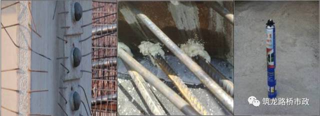

③止浆措施
对易漏浆部位应采取有效的堵浆措施,确保模板不漏浆,宜采用泡沫填充剂填缝止浆。

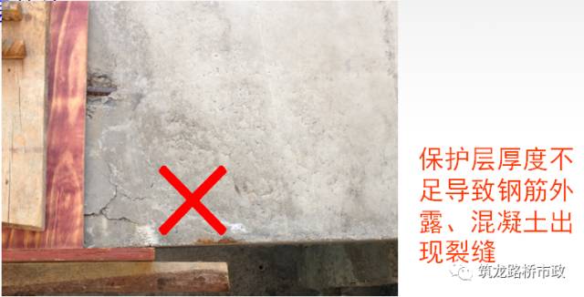

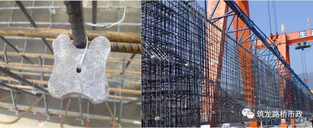

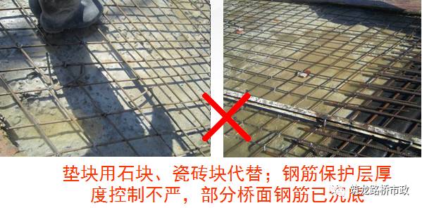

3、保护层垫块
常见问题:
标准化施工要求:
钢筋保护层厚度采用梅花形高强度砂浆垫块,确保垫块能承受足够压力而不破碎,同时采用双扎丝绑扎法。

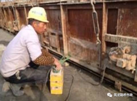

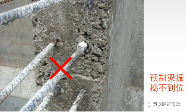

4、附着式平板振动器
常见问题:
标准化施工要求:

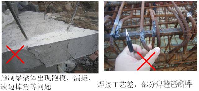

模板边角以及振动器振动不到的地方应辅以插钎振捣。预制梁顶板应用平板振动器振捣,腹板采用附着式平板振动器振捣,振捣应掌握好时间。

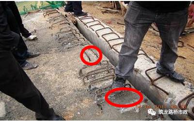

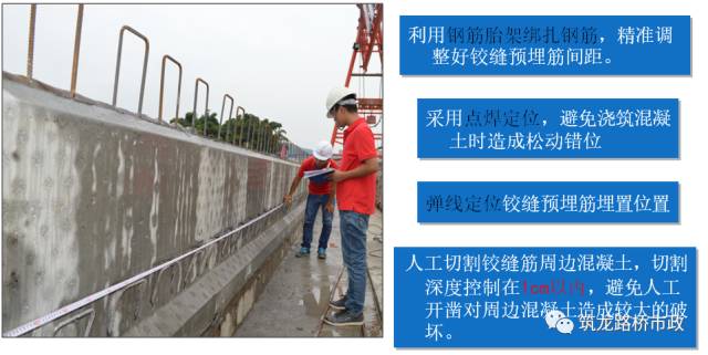

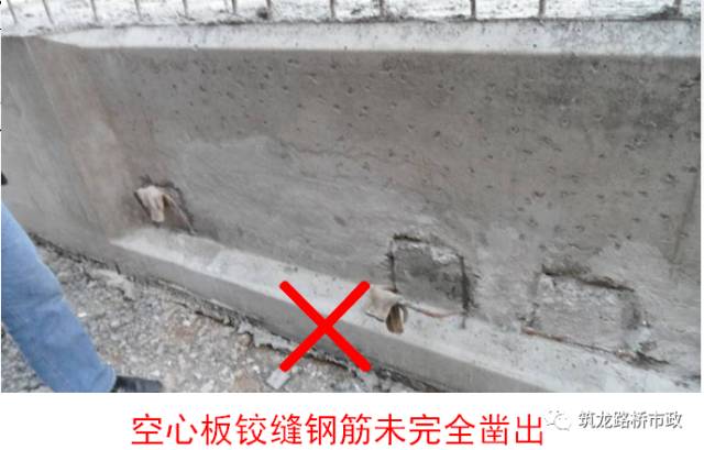

5、空心板铰缝钢筋
常见问题:
标准化施工要求:

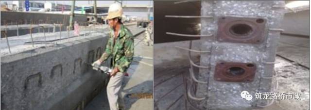

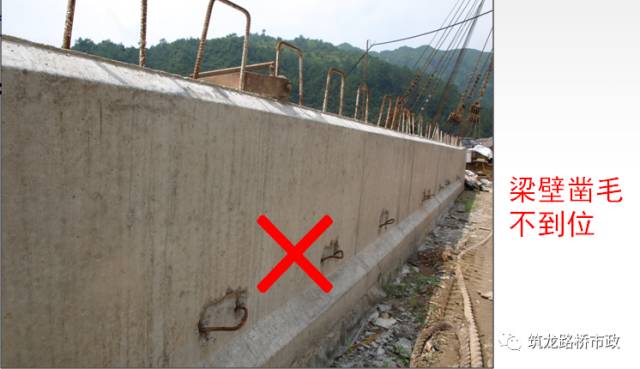

6、梁片凿毛
常见问题:
标准化施工要求:
初凝前对梁顶进行拉毛,拆模后应立即对梁片湿接部位采用机械凿毛。

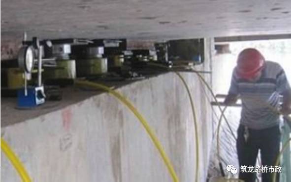

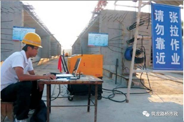

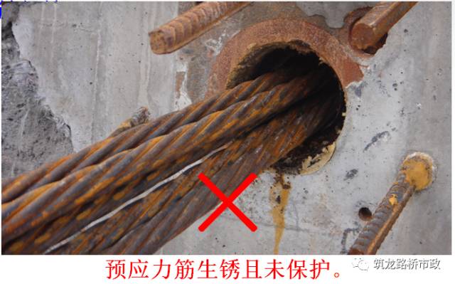

7、预应力智能张拉、压浆
①预应力智能张拉前的砼强度应不小于设计规定值。
②推广采用预应力智能压浆

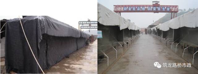

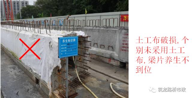

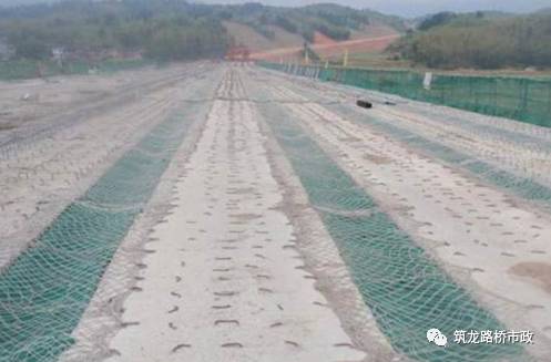

8、土工布养生
常见问题:
标准化施工要求:
覆盖至梁底砼浇注完后要及时进行养生,在砼表面铺上薄膜或土工布,采用自动喷淋养护系统对梁顶侧面进行不间断的洒水。

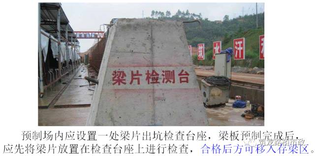

9、设置梁片检测台

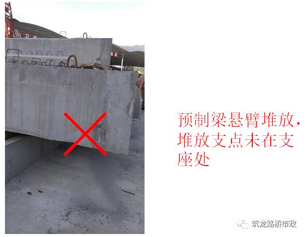

常见问题:
标准化施工要求:
梁片堆放时按预制时间顺序堆放,支点应在支座处,并应便于运输起吊。每片梁应喷涂信息表,且张拉后存放时间不得超过规定的存梁期(一般为3个月)。

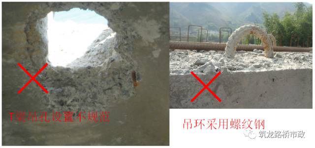

(四)预制梁吊装要求
1、吊环、吊孔设置要求
常见问题:
标准化施工要求:
吊环应按设计图的设计位置施工,采用圆钢,应确保吊环的牢固稳定。

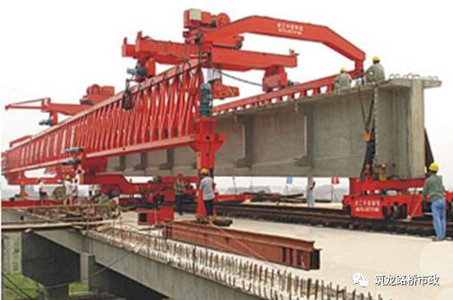

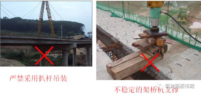

2、桥梁吊装
常见问题:
3、标准化施工要求:
①导梁式架桥机:架桥机就位后,应用方木支垫保持前后支点的稳定 ;轨道采用不同规格的钢轨时,接头不得有错台;吊装边梁就位前,墩顶作业人员应暂时避开。
②桥梁吊装注意事项

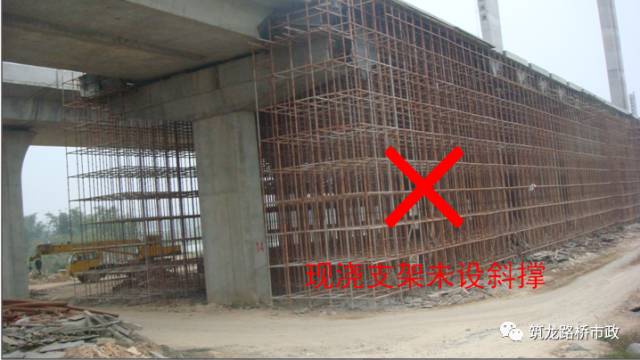

(五)支架式施工

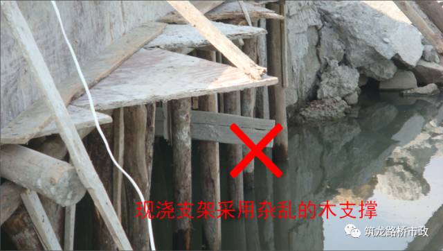

常见问题:
标准化施工要求:

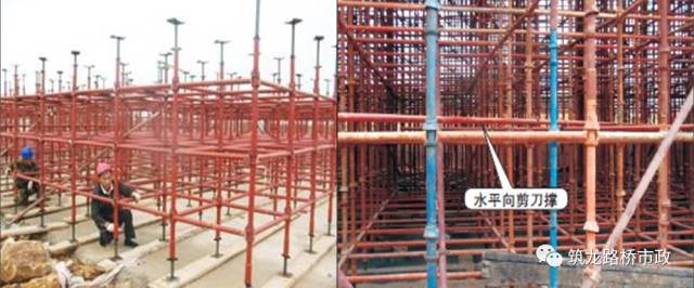

1、支架基础处理
地基承载力应满足要求,地基的处理范围至少应宽出搭设支架之外0.5m,应尽快修整排水设施,以免雨水浸泡。

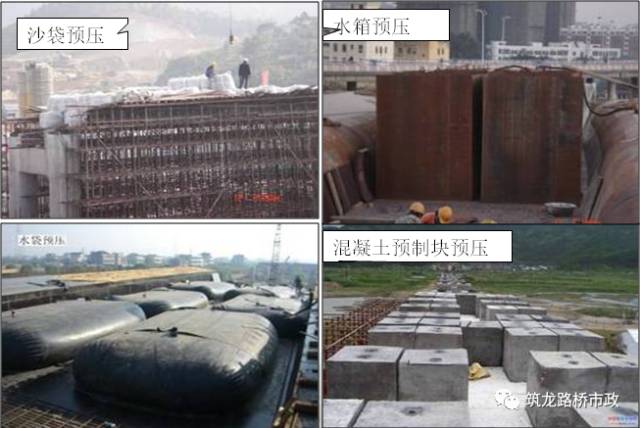

2、支架应注意设置扫地杆和水平剪刀撑、斜撑,以保证支架稳定。
3、预压的重量和时间应能满足设计和规范的要求,预压前应对临时荷载的重量进行检验 。

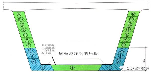

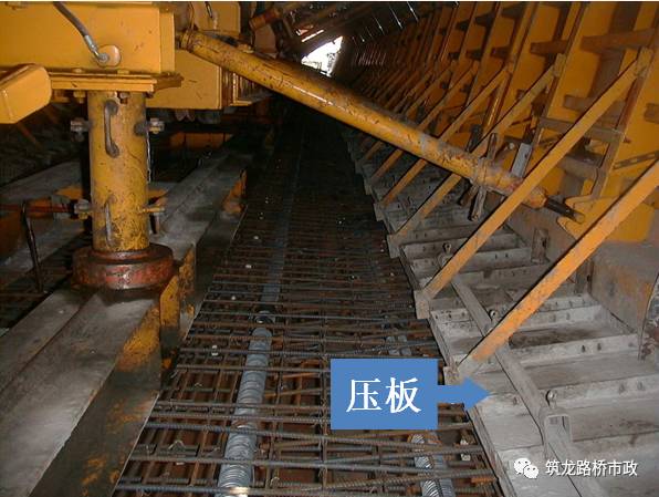

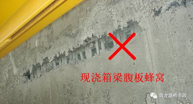

1、箱梁腹板防蜂窝措施:
常见问题:
标准化施工要求:
底板混凝土浇筑时在底部处设置压板,混凝土按照右图的顺序进行浇筑,混凝土自两侧腹板挤压出,将有助于腹板的捣实,避免腹板下部蜂窝。

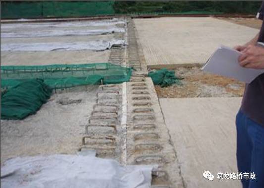

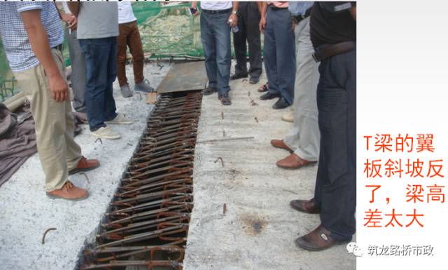

1、湿接缝施工
常见问题:
标准化施工要求:
湿接缝底模的设置应考虑拆除方便,模板底板宜采用可调节螺杆或吊模等支撑方式,湿接缝端部应采用钢板制作的梳形板。

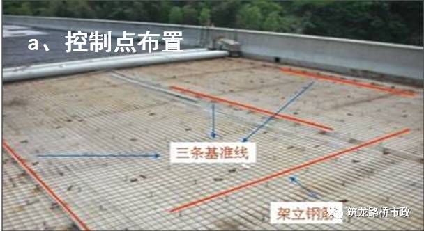

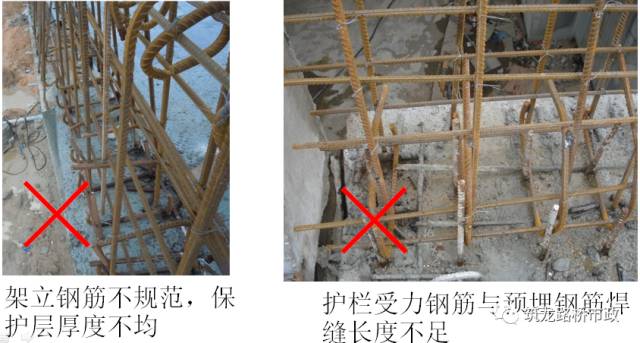

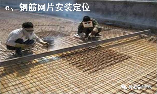

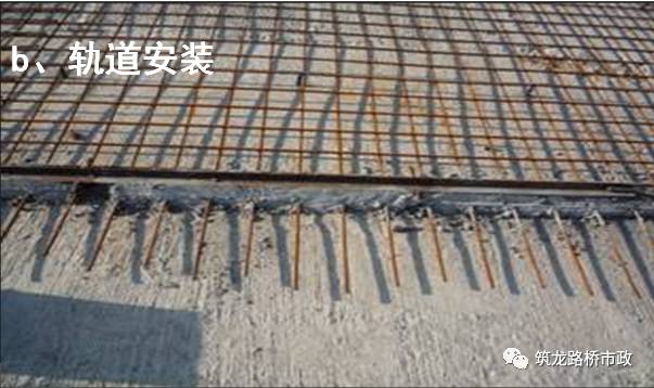

2、桥面铺装钢筋定位
常见问题:
标准化施工要求:
采用小槽钢法布设控制,底部采用方钢支撑,局部空隙处用泡沫止浆剂堵塞以防漏浆;设置架立筋,以保证钢筋保护层厚度。
3、伸缩缝安装

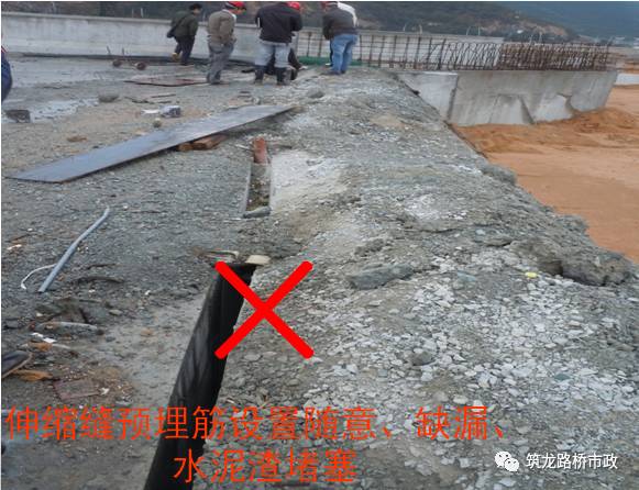

常见问题:
标准化施工要求:
伸缩缝施工前,预埋钢筋应调整到位,缺筋处应植筋,尤其要重视梁端间距,且伸缩缝采用混合填料填筑。
4、护栏钢筋安装
常见问题:
标准化施工要求:
支座安装前涂上硅脂油,不得发生偏歪,滑动面上的钢板和滑板不得有划痕、碰伤。

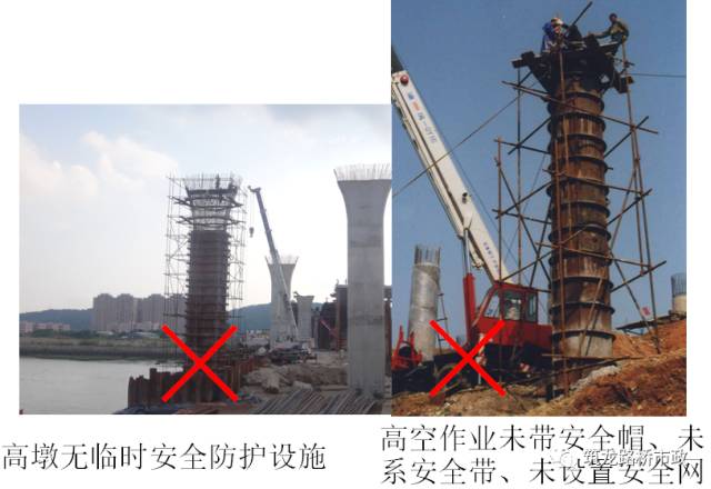

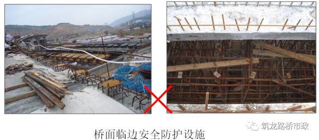

四、桥梁安全文明施工标准化
(一)安全施工
常见问题:
常见问题:
标准化施工要求:
1、桥梁边缘及宽桥间应及时设置安全网,做好临边防护,防止高空坠落,维护施工安全。

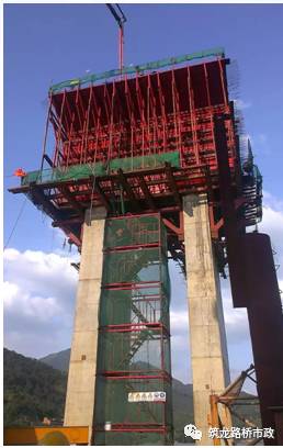

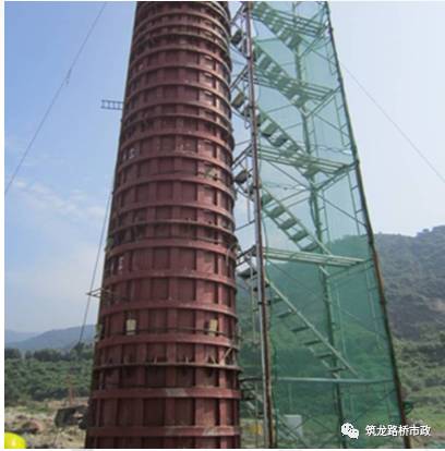

2、高墩防护
高墩施工应配备专用行人爬梯且做好临边防护;当高度超过40米的高墩,需考虑配备施工电梯。

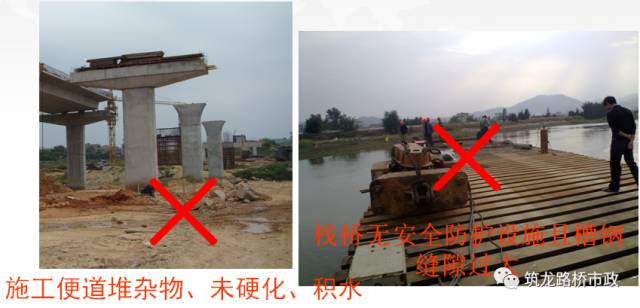

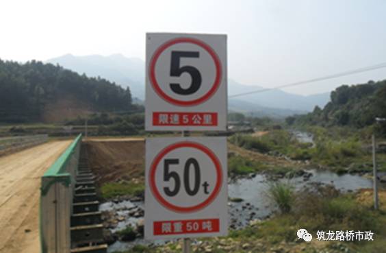

(二)施工便道便桥
1、常见问题
2、标准化施工要求:

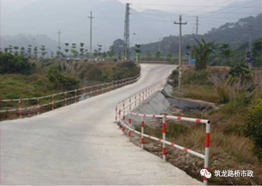

①施工便道
施工便道路基宽度一般不小于4.5m,路面宽度不小于3.5m,曲线或地形复杂地段应适当加宽。

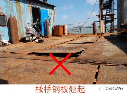

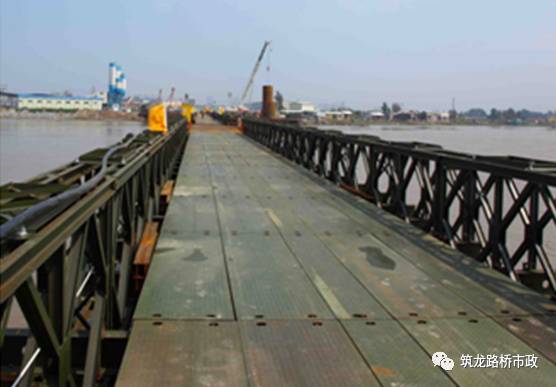

②施工便桥
按照实际情况专门设计应满足排洪要求,同时桥面应铺设钢板或预制块以防止施工用品掉落,并做好安全防护措施。
③施工便道(桥)警示标志
便道急弯速度、便桥承载等应设安全警示标志,同时桥梁应尽量做好封闭施工。

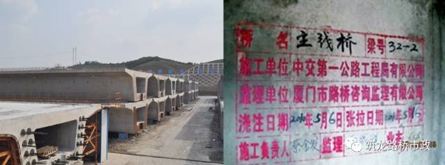

综上所述,桥梁预制是重点,标准化准入是关键,安全文明是保障。
1、严格按照设计图施工,并且施工质量达到规范要求,桥梁寿命才能达到期。
2、严格标准化施工,才能建造出合格、安全、长寿命的桥梁。
3、严格遵守施工规范和安全规定,施工质量和安全才有保证。
