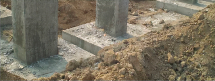

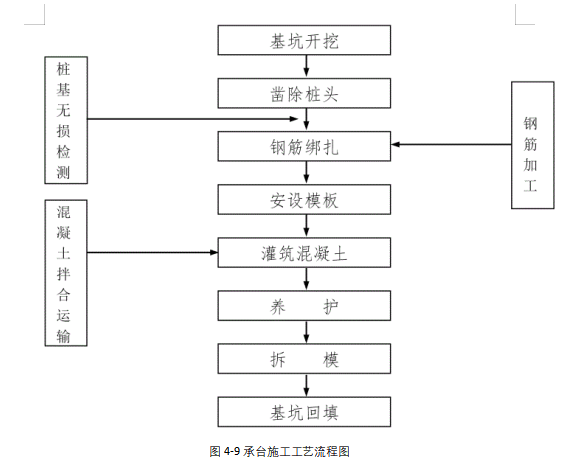

(1)承台施工
详细施工工序见“图4-8承台施工工艺流程图”。
基坑开挖:基坑采用人工配合挖掘机开挖,入岩部分采用风镐清除或风动凿岩机钻眼放松动小炮。开挖根据设计尺寸、基础大小、放坡宽度和基底留工作面的宽度(每侧0.3~0.5m)来进行。边坡坡度按照施工规范及现场地质情况确定。基坑顶距开挖线1.0m以外挖截、排水沟,基坑顶做成4%反坡,并疏通排水渠道疏导水流,防止地表水浸入基坑。基坑开挖到底后,立即凿除桩头,调直桩头钢筋。合格的基坑基底,在报请监理工程师复检批准后,迅速铺设C10砼垫层,进行基础圬工施工,防止晾槽引起水浸或地质风化。
钢筋绑扎:承台的钢筋骨架采用分段绑扎,吊装拼接的方法进行安装。吊装前应检查钢筋笼的外形尺寸、钢筋的配置情况、钢筋
的位置和间距等,吊装后应检查其安装位置是否正确、保护层厚度是否符合要求。联接钻孔桩伸出的钢筋,埋设墩身预埋的钢筋,按要求埋设预埋铁件。
支立模板:模板采用组合钢模板,碗扣式脚手架支撑。模板要支立准确、牢固,浇筑砼时不能发生走模和变形。支立模板时要在砼垫层上重新测量放线,并仔细核对承台中心坐标。
砼浇筑:承台砼的浇筑严格按照设计和施工规范的要求进行,砼在拌和站集中拌制,砼输送车运送砼,泵送入模进行浇筑。浇筑时分层进行,插入式振动器振捣,以保证砼密实度。
基坑回填:承台模板拆除并经检查合格,经养生3天后,进行基坑回填。基坑回填分两次进行,首次填至距基顶面以下0.2m处,不影响墩台身施工,待墩台施工完成(或出地面)后再全部回填。用设计要求的填料按层厚15~20cm分层回填,用多功能振动振荡夯压实。回填后的地面应略高于四周原地面,避免有坑洼积水,浸泡承台。回填时两侧对称进行,防止偏压。

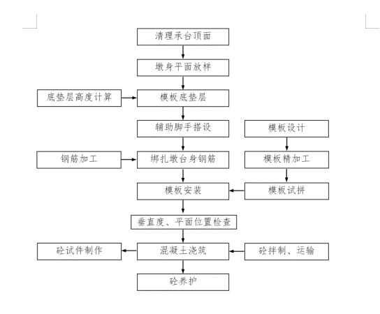

(2)墩台施工
详细施工工序见“图2.3-6墩台施工工艺流程图”。
模板设计及加工:根据本工程实际情况,实心桥墩采用专门设计、定制的整体型大面积钢模,墩身及台帽采取一次组装工艺。模板选用5mm厚冷轧钢板做面板, 10mm厚钢板做肋带,角钢和槽钢做框架,由专业生产厂家整体加工,以保证加工精度。模板加工、试拼组装,检验合格后,涂油防锈。桥台模板采用钢框覆膜竹胶板模板。
模板支立:模板支立前认真清洗干净,涂刷脱模剂,在拼装时采用双面胶海绵止浆垫夹在模板接缝处以防漏浆。模板支立前精确放出结构外轮廓线并将基底精确找平,找平误差控制在2mm内,保证模板拼装后的垂直度符合规范要求。钢模拼装采用人工配合汽车吊进行,在模板设计时要考虑到机械吊装,并为吊装需用设计吊点,以防吊装时模板变形。每吊装一节模板要检查一次模板的垂直度及几何形状,无误后才能继续拼上层。模板支立完成后紧固每个加固螺栓。
钢筋制备:钢筋经原材料检查合格后,在加工场集中切断、焊接、弯制成形,然后运至结构物处人工绑扎成形,其各项加工及绑扎指标应严格控制于允许偏差之内。钢筋保护层使用砼弧形垫块以保证砼表面质量。
砼浇筑:砼采用拌和站集中拌制,砼运输车运送至浇筑处,泵送入模。砼浇筑前,将基础与墩身接头处砼进行凿毛,清除浮浆及松动部分,冲洗干净,并整修连接钢筋。墩台身砼采取一次连续灌注,砼振捣采用插入式振捣器,梅花型依次振捣,每层浇筑厚度应小于30cm。
砼养护:墩台砼达到拆模强度后,立即拆模。采用塑料薄膜覆盖,喷淋养生。
