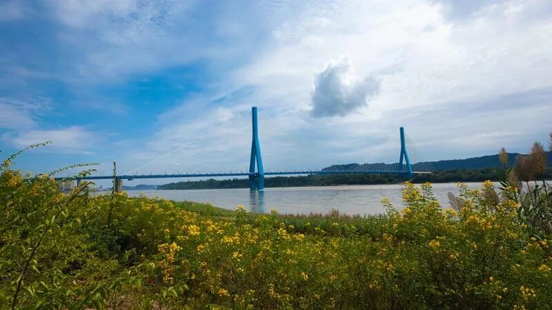

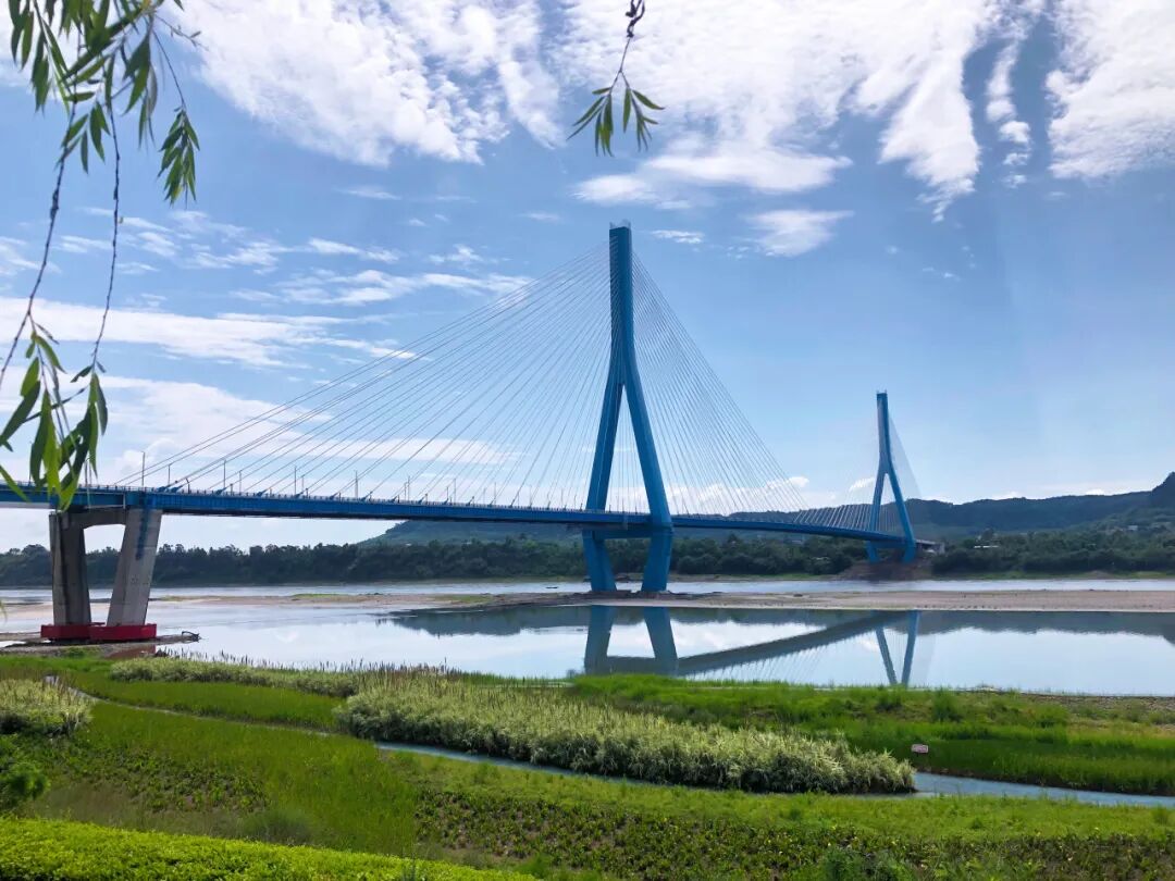

▲世界首例两侧边跨形式及跨度均不对称的双工字形叠合梁混合梁斜拉桥——南溪仙源长江大桥
我的名片
  • 姓名:南溪仙源长江大桥
  • 生日:2019年1月30日
  • 籍贯:四川宜宾
  • 长度:1499米
  • 类型:双塔双索面叠合梁斜拉桥
  • 特点:大桥外观呈蓝色,极富线条感,桥塔采用花瓶形塔,空间索面,为世界首例两侧边跨形式及跨度均不对称的双工字形叠合梁混合梁斜拉桥,四川省首个渡改桥PPP模式建设项目。
  • 设计单位:四川省交通运输厅公路规划勘察设计研究院
  • 施工单位:四川公路桥梁建设集团有限公司

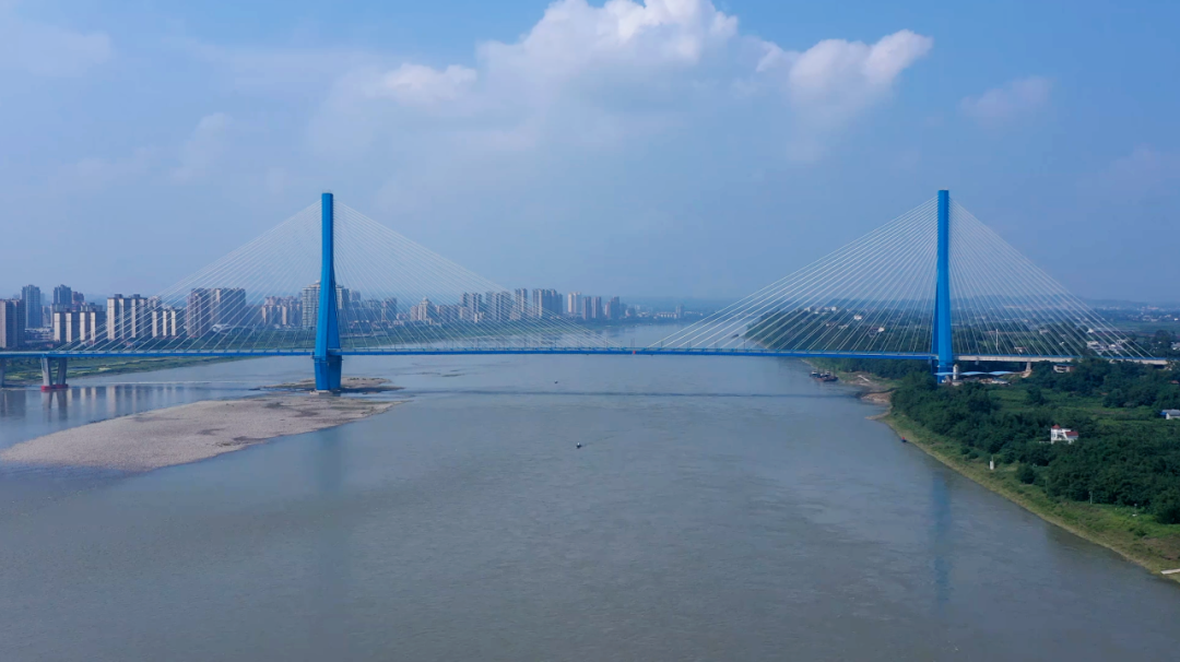

宜宾南溪仙源长江大桥,坐落于“万里长江第一县”南溪区,是四川省首个渡改桥PPP模式建设项目,被列入国家规划的长江干线新建过江通道重点项目。桥位路线全长2100米,桥长1499米,北岸引道接线144.82米,南岸引道接线452.18米,主桥宽30.5米,其主跨572米的长度,在长江钢混叠合混合梁斜拉桥中名列前茅。桥塔采用花瓶形塔,空间索面,为世界首例两侧边跨形式及跨度均不对称的双工字形叠合梁混合梁斜拉桥。

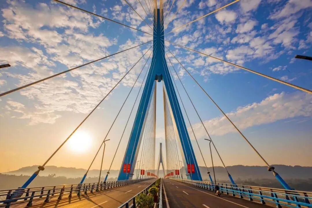

主梁创新提出钢混组合梁与混凝土梁形成混合梁的设计方案,解决了大跨度斜拉桥的安全受力问题;
主梁钢混过渡段采用新型的过渡构造设计,实现了桥梁结构安全可靠的传力需求;
主桥交界墩创新采用双向受压支座,有效解决支座耐久性问题;
创新采用冲孔加旋挖相结合的技术进行桩基施工;
通过采用基于等张拉值法原理的斜拉索安装、两次张拉斜拉索法等工艺,保证了斜拉索受力的均匀性;
通过对钢结构“匹配加工制造”的合理控制,实现了全桥高精度的顺利合龙;
