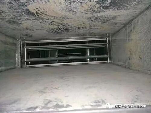

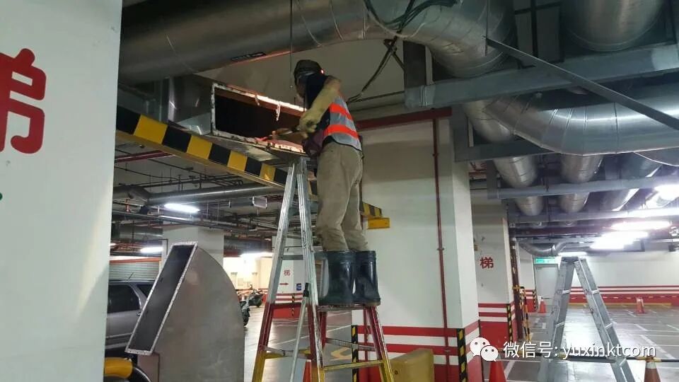

一、中央空调风管清洗方法:直接吸尘法(适合大、中型矩形风管)
通过拆除各种风口,经过专业单位测定风管内积尘情况,然后放入检查机器人观察风管内部情况,再确定清洗方案。

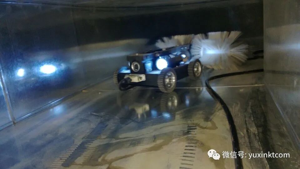

当方案确定以后,可以通过放入清扫机器人打松积尘,再经过放入吸尘机器人吸走灰尘,再进一步放入喷雾消毒机器人喷洒消毒剂,最后放入检查机器人观察风管清洗后情况。
经过专业单位测定风管清洗后等情况,再重新安装各种风口,完成后出具清洗完工报告,中央空调风管清洗就完成了。

方案确定以后,在需清洗的风管二头放置二个气囊并于其中一边开一个圆形工艺孔,并把该孔与捕集器的吸入口用软管联接,再在另一边放入清扫机器人边走边打松灰尘由捕集器同时把灰尘吸走。再放入喷雾消毒机器人喷洒消毒剂,最后放入检查机器人观察风管清洗后情况。
