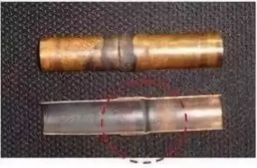

隐患一:制冷剂管道进入灰尘杂质
制冷剂管道进入灰尘、杂质会导致中央空调效果下降,增加中央空调压缩机的磨损,从而导致中央空调产生堵塞,影响效果。

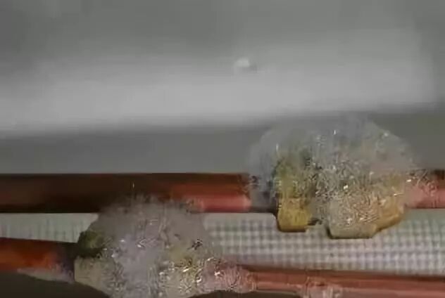

隐患二:制冷剂管道泄漏
制冷剂管道泄漏会让中央空调整体制冷效果下降,在这期间,压缩机的长期过热运转极其容易让中央空调的寿命下降。

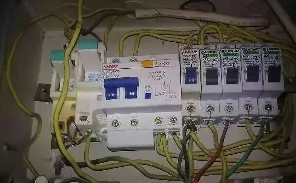

隐患四:电源、控制配线错误
中央空调的机组配线错误,会加速电气部件损坏,甚至可能导致机组运行混乱,从而无法实现单独控制或集中控制,中央空调系统无法运行。

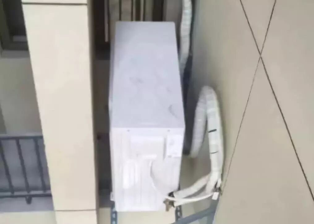

隐患六:外机安装不当
外机的安装不当,往往会让气流短路,而气流短路引起的保护开关动作,使得中央空调排出的冷热风和机组噪音影响周边环境。

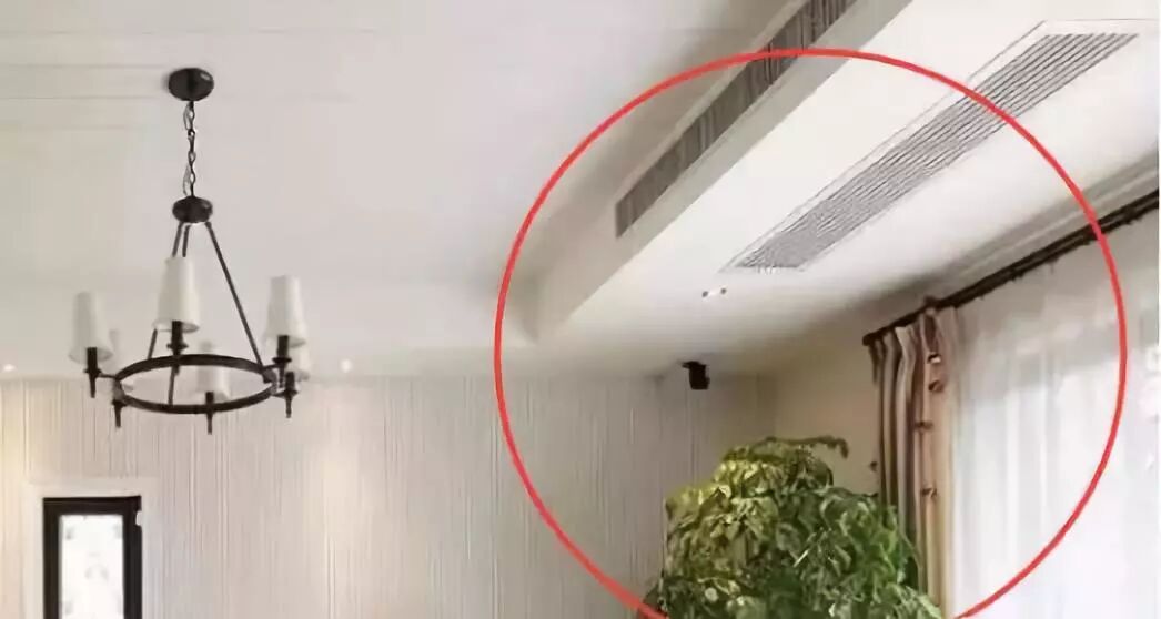

隐患七:室内机送回风口设置不合理
室内机的风口设置不合理会导致气流组织不当,存在空调死角,甚至产生运行噪音大,维修空间不足,安装强度不够,存在异常震动等问题。
因此,中央空调室内机的风口位置通常要考虑两个方面,一要满足空调送风组织正常,保证送风无死角,二要尽可能的满足整体室内装修风格设计。
