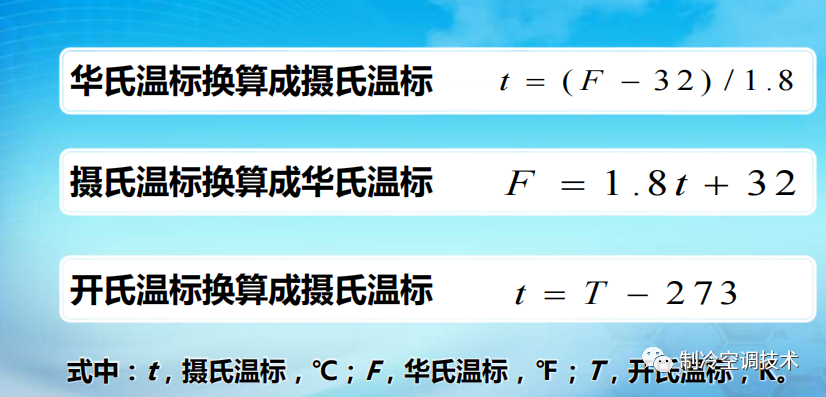

温度:表示物体冷热程度的量度,用温标表示(有摄氏温标℃和华氏温标℉ )

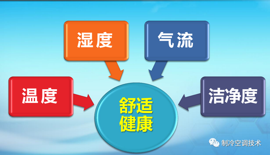

中央空调四个度:温度、湿度、洁净度、舒适度

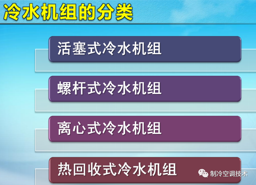

一、水冷冷水机组
水冷冷水机组属于中央空调系统中的制冷机组部分,其载冷剂为水,称为冷水机组,而冷凝器的冷却为利用常温水的换热降温来实现。故称为水冷机组,与水冷机组相对的称为风冷机组,风冷机组的冷凝器由与室外空气的强制通风换热达到制冷目的。
1、螺杆式冷水机组
螺杆式冷水机组为蒸气压缩式制冷机组的一种。其制冷原理均是通过压缩机对制冷剂蒸气施加能量,使其压力、温度提高,然后通过冷凝、节流过程,使之变为低压,低温制冷剂液体在蒸发器内蒸发为蒸汽, 同时从周围环境(载冷剂,如冷水中)获取热量使载冷剂温度降低,从而达到人工制冷的目的。由此可见, 蒸汽压缩式制冷循环包括压缩、冷凝、节流、蒸发等四个必不可少的过程。

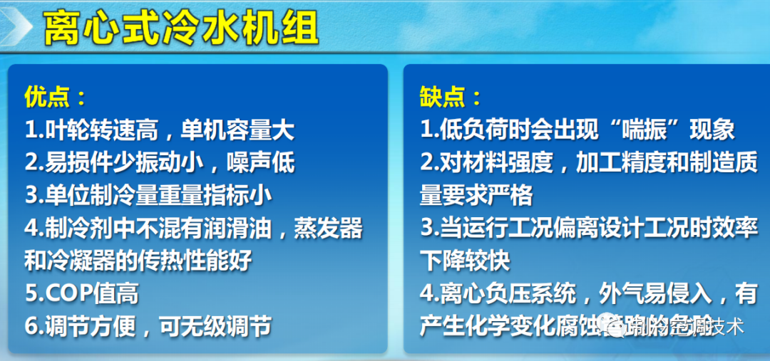

2、离心式冷水机组
是由离心式制冷压缩机和配套的蒸发器、冷凝器和节流控制装置以及电气表组成整台的冷水机组,单机制冷量从700至4200KW。其适用于大、特大型工程。

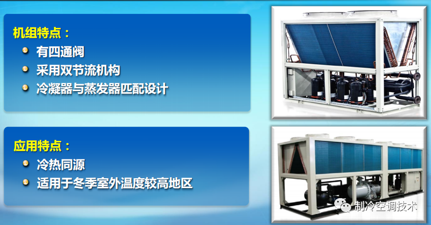

1、风冷模块热泵机组
室外机称为风冷热泵机组,机组可布置在房顶或地面,室内机一般称为风机盘管,通过水管连接。(室外机压缩冷媒,冷媒再去与水换热,产生冷/热水,用水泵将冷/热水送入每个室内机,室内空气与水换热达到温度调节的目的。);水把从室内带出的冷/热量带到室外机,室外机直接通过自身的风扇把冷/热量排到外界环境,少掉了冷却塔与外机间的水系统。一般适用于建筑面积为<5000m2的场所。
2、风冷冷水螺杆机:
风冷螺杆和水冷螺杆的区别是一个冷凝器采用翅片式的冷凝器,另一种是管壳式冷凝器,适用于较大冷量的厂房,商场。

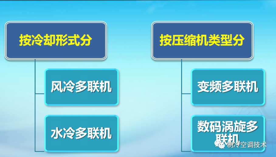

三、多联机系统
多联机系统它以制冷剂为输送介质,室外主机由室外侧换热器、压缩机和其他制冷附件组成,末端装置是由直接蒸发式换热器和风机组成的室内机。
多联机系统有明显的节能、舒适效果,VRV空调系统依据室内负荷,在不同转速下连续运行,减少了因压缩机频繁启停造成的能量损失。
在制冷/制热工况下,能效比COP随频率的降低而升高,由于压缩机长时间工作在低频区域,故系统的季节能效比EER相对于传统空调系统大大提高;采用压缩机低频启动,降低了启动电流,电气设备将大大节能,同时避免了对其它用电设备和电网的冲击。
