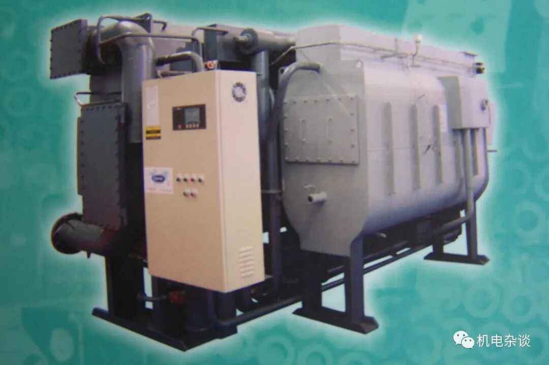

1、直燃型溴化锂空调系统
主机智能化程度
空调系统复杂,需专人管理机房。主机的制冷/制热切换需人工对阀门切换来实现
末端系统控制
有线控制或无线控制、多功能遥控器、中央集中控制器。
运行可靠性
溴化锂制冷机组从原理上要求保证极高的真空度,工艺上必须保证极高的密封性,
否则溴化锂溶液将对机组材料和构件造成强烈腐蚀,其使用寿命无法保证。
新风效果
空调系统中采用空气处理机,新风量大,新风效果好,且过渡季节可采用全新风系统。
运行效果
主机制冷时采用的是冷却塔提供的冷却水,所以受环境温度的影响小于风冷热泵系统。
但溴化锂机组对水质的要求非常严格,冷却水必须经过处理才能运行。
且溴化锂机组的制冷量存在不可避免的逐年衰退,年衰减量高达5%左右。
噪音问题
主机除屏蔽泵以外,无其它震动部件,运行安静,噪声低。室内机噪音一般在
36dB左右 。
能量调节方式
在20%-100%的负荷内可进行冷量的无级调节
节能性
利用热能(或余热、废热、排热等)为动力。因此,在电力比较紧张的地区,
或有余热可以利用的场合,此机组更具有意义,但是应该注意,其若与一次能源的
消耗机比较,它一般来说是不节能的。辅助系统例如真空泵,冷却塔,冷却水泵所选
规格型号均比电制冷方式要大,同样要消耗电力,供电局停电时溴化锂空调系统
同样无法工作。
主机占地面积
直燃机结构紧凑,体积小,机房占用面积小,但系统管路复杂,布置较麻烦。
其冷却水量需求量大,需配用冷却能力较大的冷却塔。
维护保养
必须每周至少送2~3次油,加油过程时间长,噪音大,污染环境,工作人员劳动强度大,
操作危险,严重影响工作环境。
操作人员每天均需对系统抽真空,劳动强度大;每台机组运行两年后每年必须清洗一次
内部容器,更换有关材料。
机组使用寿命
溴化锂水溶液对普通碳钢有较强的腐蚀性,不仅影响机组的性能与正常运行,
而且还影响机组的寿命。一般使用寿命为6~8年。
机组使用场所
适用于有余热、废热、排热等或电力紧张的场所
安装难度
安装复杂,需大量的配套设施,系统复杂、安装工程量大。且机组对气密性要求高,
在机组运行中即使漏入微量的空气也会影响冷水机组的性能。
设备初投资费用
400-450元/米2 (费用按建筑面积计算)

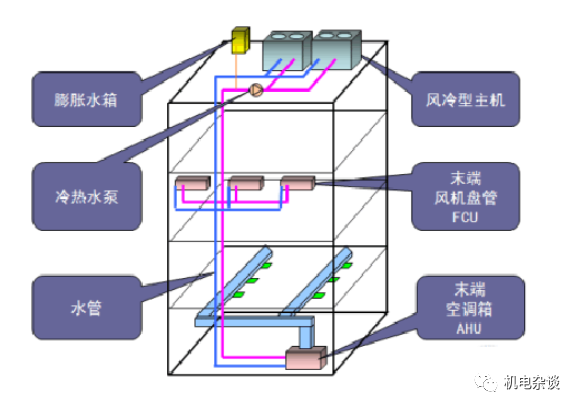

2、风冷热泵中央空调系统
主机智能化程度
全电脑自动控制,无需专人管理。部分进口机可以对水泵进行控制。
末端系统控制
有线控制或无线控制,也可以用BA系统集中控制。
运行可靠性
经多年研发与使用,机组质量、可靠性高。
新风效果
运行效果
主机是与室外空气进行热交换,因此在主机的制冷/制热量与室外温度成反比,
且冬季主机需反冲除霜。所以有时会影响空调效果,但大部分时间内能满足用户的要求。
噪音问题
主机噪音一般在70dB左右,室内机噪音一般在40dB左右。
能量调节方式
活塞式为分档调节;进口品牌的螺杆机组能量可从10%-100%连续调节。
节能性
耗电量大(主机、循环水泵及末端)
主机占地面积
机组单机容量较大,机组占地面积较大,但无需专用机房。
维护保养
主机保养简单,但水系统需定期除垢,清洗管路,保养工作量一般。
机组使用寿命
可达20年以上。
机组使用场所
高档办公楼、商场、宾馆、医院、学校等(1万平米-5万平米)
安装难度
安装较复杂,需大量的配套设施,系统复杂、安装工程量大。
设备初投资费用
400-450元/米2

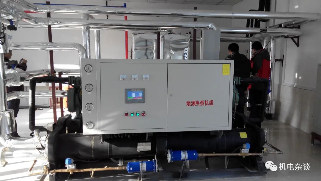

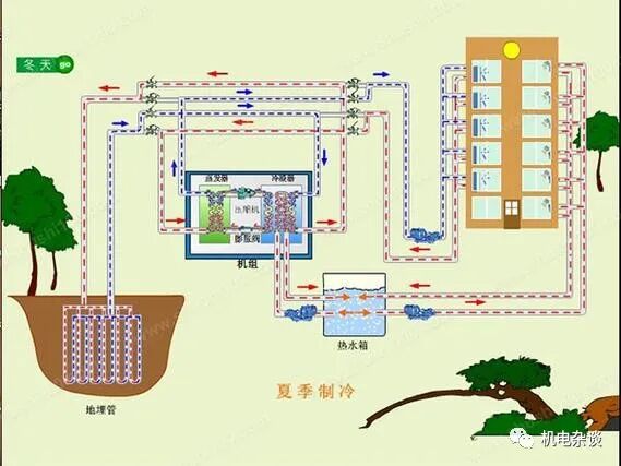

地源热泵中央空调系统
主机智能化程度
需专人管理机房,但主机为全电脑自动控制。如要达到无人值守实现电脑管理,
则需再增加控制系统。
末端系统控制
运行可靠性
目前技术含量最高的空调系统,在国外已大量使用,现国内也大量应用,机组质量、
可靠性高。
新风效果
运行效果
主机制冷时产生的废热和制热时要提取的热能均通过埋于土壤中埋管进行热交换,
因此几乎不受环境温度的影响。且机组效率为四个系统中最高的。
噪音问题
能量调节方式
节能性
与水冷机类似,但由于主机效率比水冷机高且没有冷却塔设备。因此耗电量要
小于水冷系统。
主机占地面积
机组单机容量大,占地面积小,但需专用机房。埋管需要有合适的场所布置。
维护保养
主机保养简单,但水系统需定期除垢,清洗管路;而埋管水系统为闭式管路无需清洗,
保养工作量同风冷热泵系统。
机组使用寿命
可达30年以上。
机组使用场所
办公楼、商场、宾馆、医院、学校等
安装难度
安装复杂,需大量的配套设施,系统复杂、安装工程量大且需适合的埋管场所。
设备初投资费用
350-400元/米2
