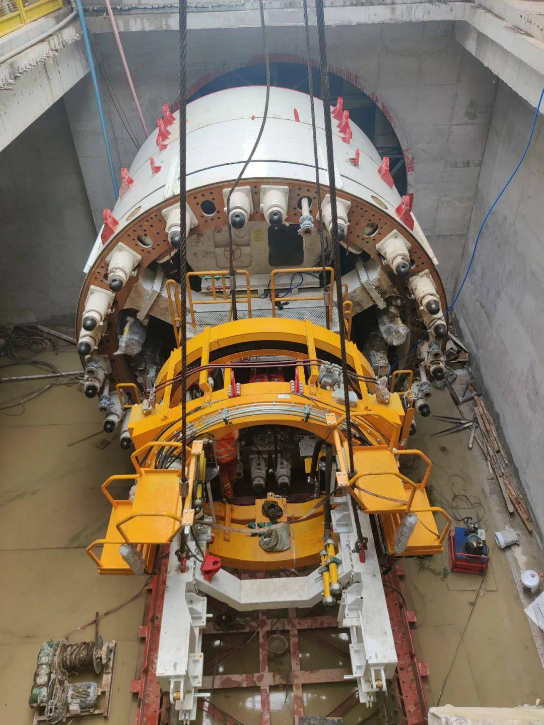

      随着科学技术的不断发展与进步,各种工程建设对于技术的要求也越来越高,原有的盾构技术必然需要朝着能适应更复杂的施工环境、能更有效地解决工程问题的方向发展。目前我国已经在不断开展的盾构隧道施工过程中形成了新的功法,并且发展到了一定的水平。本文主要就我国盾构技术的发展历程出发进行探讨,详细分析目前我国盾构隧道施工中出现的几种新工法。

3.自由断面盾构法
      自由断面盾构法主要是在主刀盘外配置多个小型的行星刀盘,当主导盘进行旋转时,行星刀盘也会发生自转,同时还会围绕主刀盘进行公转,行星刀盘的扇动臂扇动实际角度决定行星刀盘的公转轨道,在实际作业中,通过对扇动臂的调整可以挖掘马蹄形、椭圆形、方形等各种非圆形的隧道。一般来说,这种施工方法更适合需要穿越已存在管线与水道的中小型地下空间收到限制的隧道工程。自由断面盾构法具有以下特点:
(1)适用于各种非圆形断面隧道,尤其适用于地下空间受到限制的工程;
(2)能够根据具体的作业目的进行断面选择,比如在挖掘公路、铁路隧道时可以选择马蹄形断面,矩形断面更适用于电力管线等隧道作业中;
(3)挖掘出的隧道断面最大尺寸比有限制,一般椭圆形为1.5:1.0,矩形为1.2:1.0,而马蹄则是1.35:1.0;
(4)一般来说行星刀盘上的刀具都是按梅花样式排列,利用计算机精确控制扇动臂的角度。
