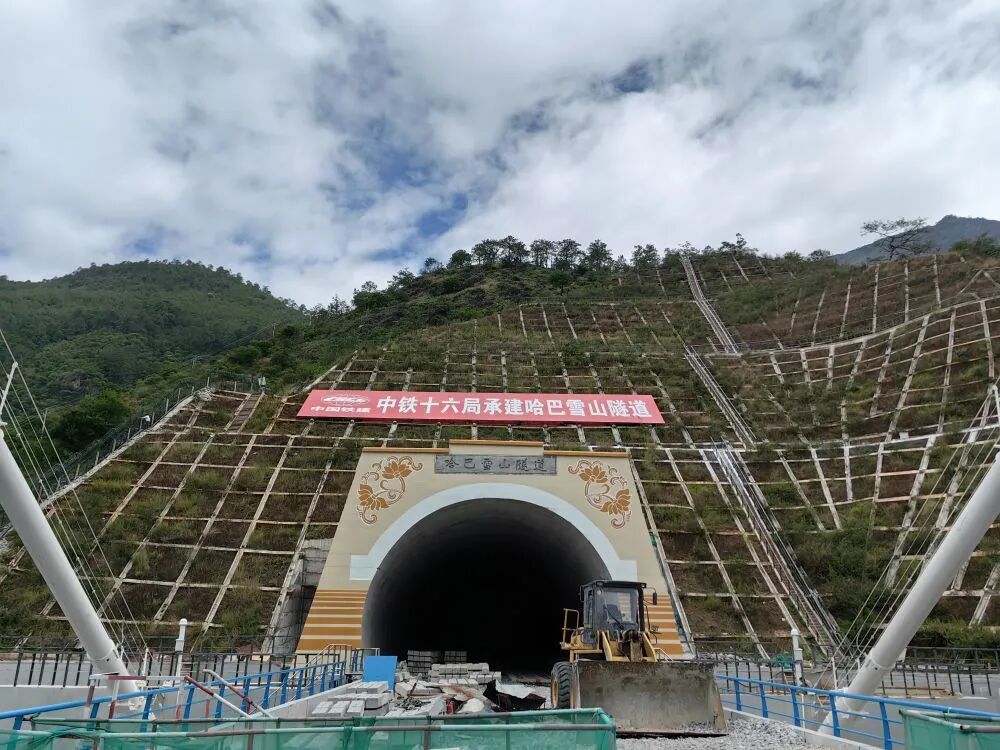

  哈巴雪山隧道位于云南省迪庆藏族自治州境内,全长9.5公里,最大埋深1155米,为一级高风险隧道,是全线重难点控制性工程。隧道地处青藏高原东南缘,横断山脉中段、深山峡谷地貌特征明显,受高地应力、板块构造挤压、断裂带活动影响,建设过程中软岩大变形等地质问题极为突出。
7月8日,滇藏铁路丽香段哈巴雪山隧道施工完成。丁怡全 摄

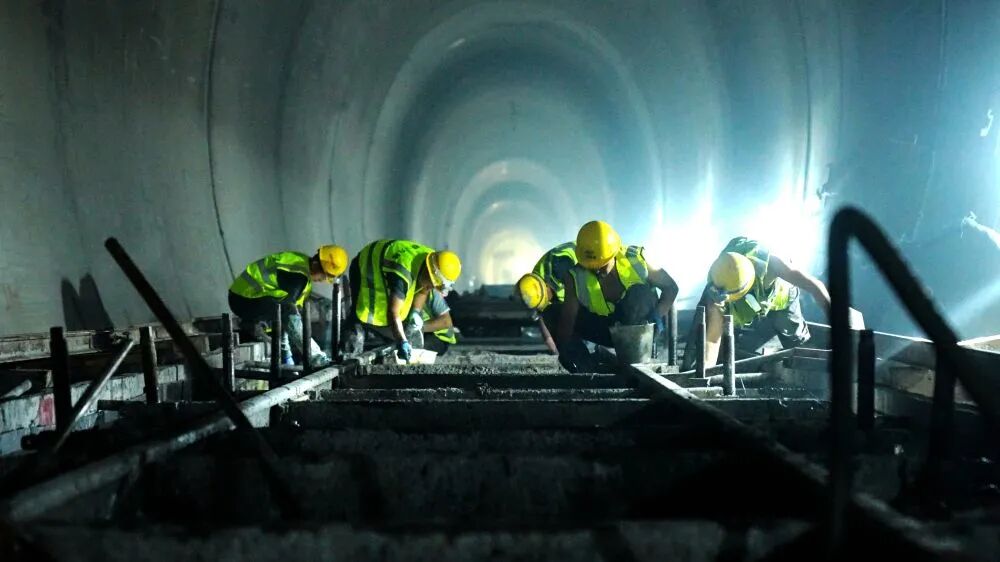

7月8日,滇藏铁路丽香段哈巴雪山隧道内,建设者进行无砟道床施工。丁怡全 摄
  陈应武说,优先开挖中导洞,有效释放地应力,是指在隧道正洞位置挖一个比正常断面小一点的洞,使地应力释放后再扩挖至正洞断面。一般隧道只需要一层初期支护,而哈巴雪山隧道采用了3层初期支护,同时采用直径108毫米大锁脚锚管,隧底增设76毫米抗拉锚管,仰拱填充内增设三维钢筋,初期支护与二衬间增设一道60毫米缓冲层等多种措施确保隧道安全掘进。
