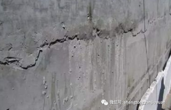

混凝土结构为什么会开裂?
普通混凝土结构裂缝产生的原因 01 荷载引起的裂缝 混凝土在常规静、动荷载及次应力下产生的裂缝称荷载裂缝,归纳起来主要有直接应力裂缝、次应力裂缝两种。直接应力裂缝是指外荷载引起的直接应力产生的裂缝, 次应力裂缝是指由外荷载引起的次生应力产生裂缝。
