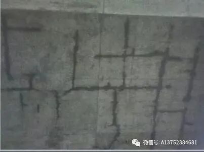

混凝土收缩裂缝的特点是大部分属表面裂缝,裂缝宽度较细,且纵横交错,成龟裂状,形状没有任何规律。

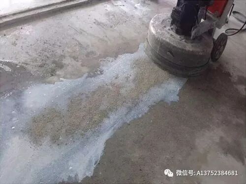

对于新浇混凝土收缩裂缝,该裂缝多在新浇筑并暴露于空气中的结构构件表面出现,有塑态收缩、沉降收缩、干燥收缩、碳化收缩、凝结收缩等收缩裂缝,这种裂缝不深也不宽,处理方法如下:
(1)如混凝土仍有塑性,可采取压抹一遍的方法,并加强养护。
(2)如混凝土已硬化,可向裂缝内渗入水泥浆,然后用铁抹子抹平压实

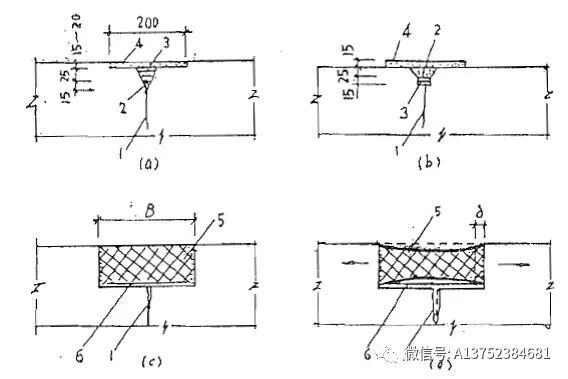

4、表面凿槽嵌补法
当裂缝稀少,但深度较深时,沿混凝土裂缝凿一条V型或U型槽,槽内表面应修理平整,清洗干净,并保持槽内干燥。槽内嵌入刚性材料如水泥砂浆、环氧胶泥,或填灌柔性材料如聚氯乙烯胶泥、沥青油膏等密封。密封材料嵌入前,先涂刷与嵌填材料混凝土性质的稀释涂料(表面可作砂浆保护层或不作保护层),具体做法见图1。
图1  表面凿槽修补缝的处理方法
(a)  一般裂缝处理 (b)渗水裂缝处理 (c)活动裂缝处理 (d)活动裂缝扩展后的情况 1—裂缝; 2—水泥砂浆或环氧胶泥; 3—聚氧乙烯; 4—1:2.5水泥砂浆或刚性防水五层做法;5—密封材料;6—隔离缓冲区;B—槽宽;δ—裂缝活动距离
注:对于施工缝表面的裂缝,处理时可在与其连接的施工段混凝土浇筑前,按表面凿槽嵌补法的要求在裂缝位置处凿V型或U型槽,该槽内不再填充其他填充物,由该连接施工段浇筑的结构混凝土填充,以保证施工缝处混凝土。

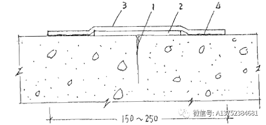

5、表面贴条法
对于裂缝移动范围不限于一个平面并有防水要求不便凿槽修补的活裂缝,可将一条具有柔性的聚丁橡胶密封条置于裂缝上面,用聚丁橡胶粘结剂将周边粘结于混凝土上(见图2),使密封条中部能随裂缝活动而自由活动,长的裂缝可分段为粘结,分段为密封条的连接采用聚丁橡胶粘贴搭接,搭接处上下压搓应切成斜面搭接,长度100mm。
图2 柔性密封带表面粘贴
1—裂缝 2—油毡或塑料隔离层;3—聚丁橡胶密封条;4—粘结剂

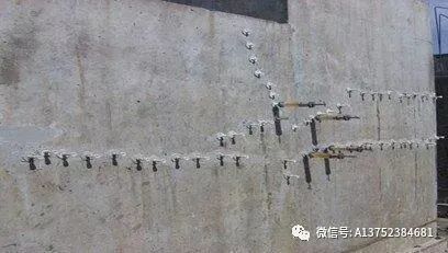

1、水泥灌浆法
——钻孔:采用风钻钻孔,孔距1-1.5m除浅孔采用骑缝孔外一般占孔轴线与裂缝呈30—45·斜角(见图3),孔深应穿过裂缝面0.5m以上,当钻孔有两排或两排以上时,宜交叉或呈梅花形布置。
图3钻孔示意
1—裂缝,2—齐缝口,3—斜孔
——冲洗:钻孔完毕后,应用水冲洗,按竖向排列自上而下逐孔进行。
——密封:缝面冲洗净后,在裂缝表面用1:1~2水泥砂浆或环氧胶泥涂抹。
——埋管:一般用?19-38的钢管作灌浆管(钢管上端加工丝扣),安装前在钢管外壁用生胶带缠紧,然后旋入孔中,孔中管壁周围的空隙用水泥砂浆或硫磺砂浆封堵,以防冒浆或灌浆管冲孔中脱出。
——试压:用0.1-0.2MPa压力水作渗水试验,采取灌浆孔压水,排水孔排水的方法检查裂缝和管路畅通情况,然后关闭排气孔检查止浆堵漏效果,并湿润缝面,以利粘结。
——灌浆:合格的经设计批准使用的填缝用注射性水泥,水泥净将水灰比为0.4,灌浆压力0.3—0.5MPa。在整条裂缝处理完毕后,孔内应充满净浆,并填入净砂用棒捣实。
