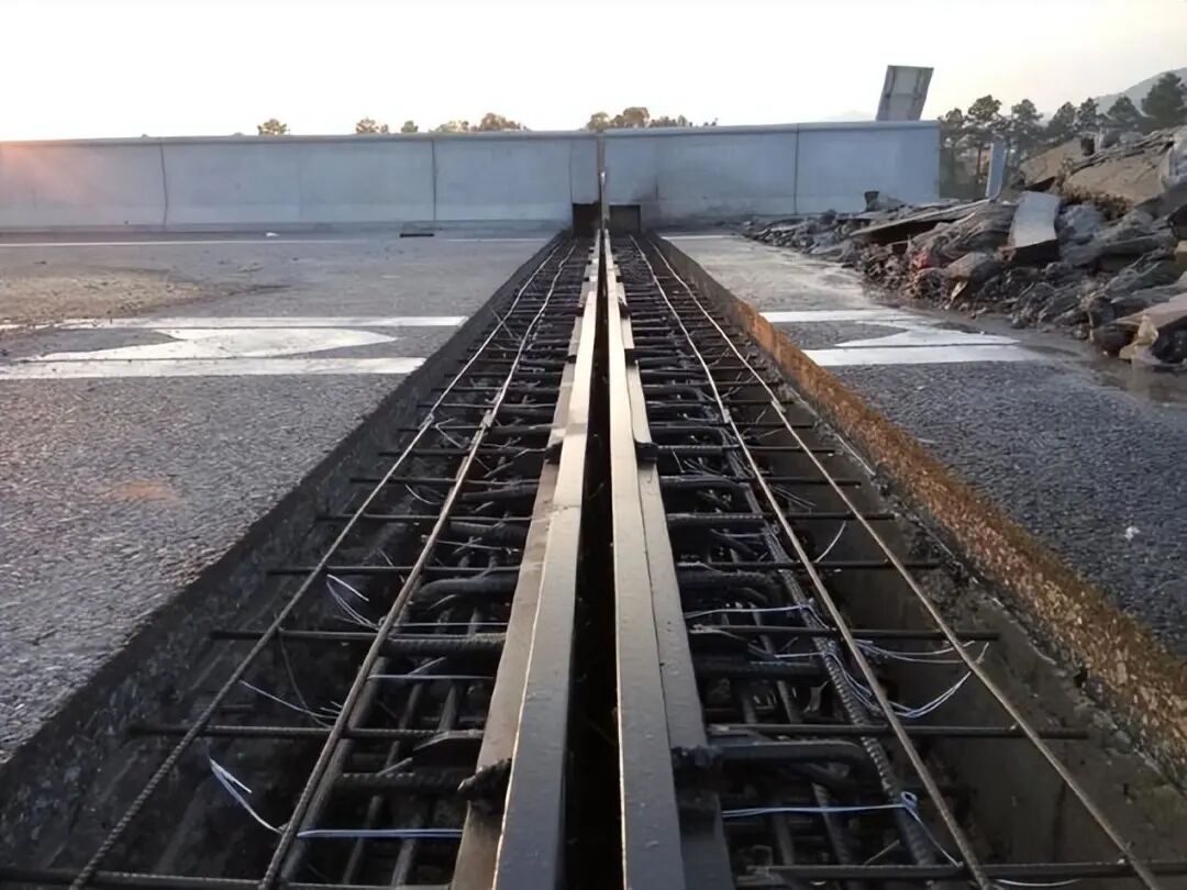

2. 切割路面
在施工准备完成后,需要对路面进行切割,形成伸缩缝。切割路面时,应确保切割线与桥梁轴线平行,误差不超过1mm。

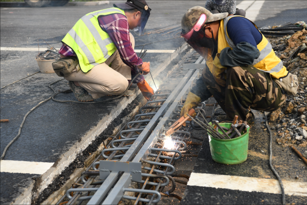

3. 伸缩缝安装
在切割路面后,需要安装伸缩缝。安装伸缩缝时,应检查伸缩缝的平整度和标高,确保其符合设计要求。伸缩缝的安装应与路面平行,误差不超过1mm。
4. 伸缩缝固定
安装伸缩缝后,需要对其进行固定。固定时应确保伸缩缝的位置准确,误差不超过1mm。固定后,应检查伸缩缝的平整度和标高,确保其符合设计要求。
5. 浇注混凝土
在固定伸缩缝后,需要浇注混凝土。浇注混凝土时,应确保混凝土的密实度和强度符合设计要求。混凝土浇注完成后,应进行养护,确保其强度达到设计要求。
