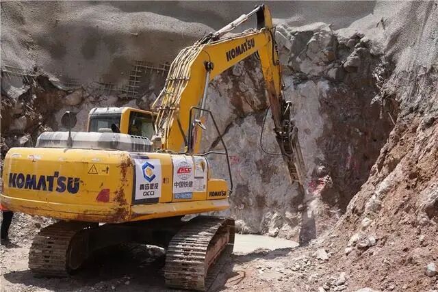

唐山路隧道开挖,
东西洞口进入全面施工状态,
标志着亚洲最大跨度
公路隧道正式进洞开挖
▲隧道出口同步开挖

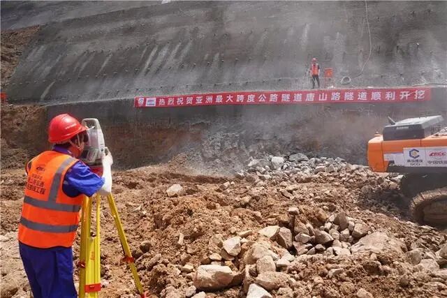

▲现场测量
唐山路隧道是该项目关键控制性节点工程,暗挖隧道全长1.15公里,主线双洞八车道设计,集超大断面、超小净距为一体。最大断面开挖净跨度达32米,高19米,相当于六、七层楼房的高度,是目前亚洲最大跨度公路隧道。该隧道也是该项目断面变化最频繁的隧道,开挖断面多达18种,结构断面衬砌多达8种,开挖最大断面达480平方米,比一个标准篮球场还大。车道主线与远期车道两条隧道开挖断面最小间距0.3米,中心夹岩保存难度大,风险等级高。
