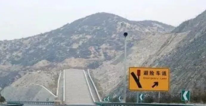

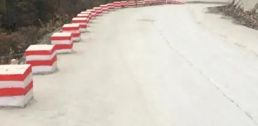

3.便道安全防护设置:连续长陡下坡地段应结合地形在长陡下坡的下半路段设置避险车道。陡坡、悬崖地段设置防护墩,路侧设置各种标识,在转弯、长下坡等地段设置醒目的安全标识牌;当有下穿线路时,最小垂直距离必须相应标准规定。

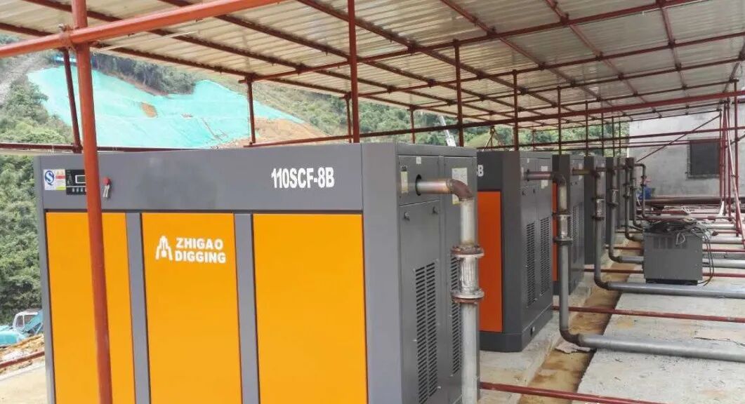

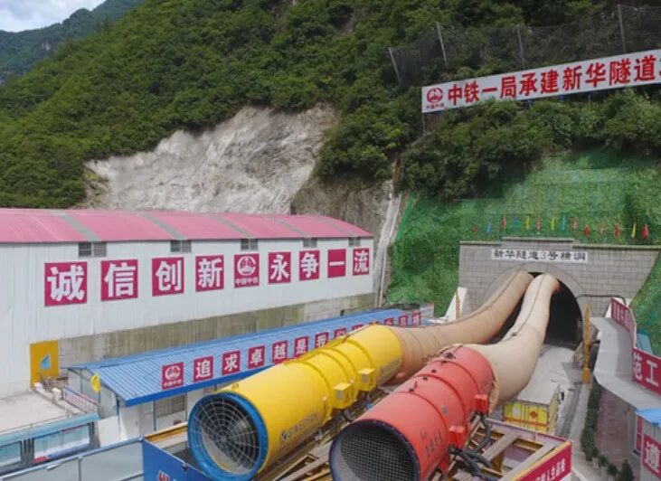

二、空压机站
1.空压机房应有防水、降温、防雷击设施。
2.隧道空压机房应在门房处设置“机房重地,闲人免进”、“空压机安全操作规程”,通过风管进入隧道内,并在醒目位置放置灭火器。
3.在隧道开挖时空压机的设置要安全,离住舍居民区较远的地方。四周环境较空矿,无易燃杂物堆积。
4.操作人员必须经过严格培训考核合格,持证上岗。
5.经常性地清理空压机房四周环境清洁卫生,和杂物堆积。
6.及时检查空压机各个位件的正常和安全情况,发现问题及时检修,确保机械设备正常良好。
7.检查输送管道,是否有破损和漏气,防止漏气污染空气和周边的环境。
8.做好空压机周围的安全防护工作,设置各种安全防范措施,制定各种责任制,安全规定制度和操作规程,提高安全意识,确保工地顺利进行。

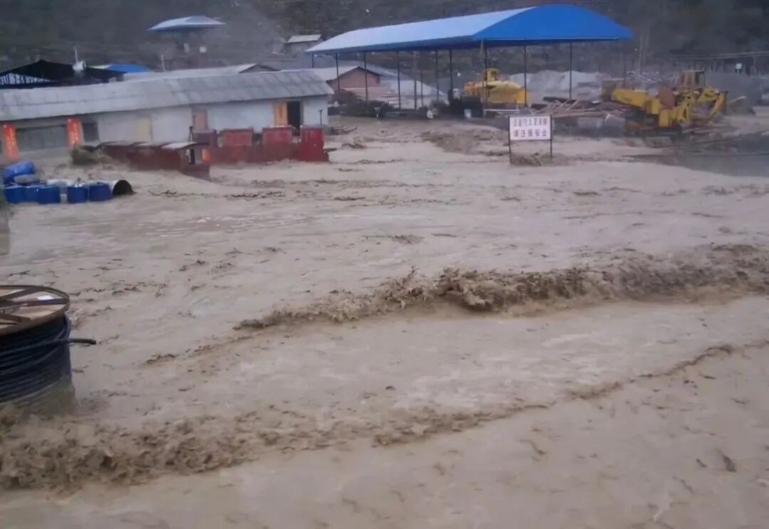

三、弃渣场
弃渣场应按设计要求进行防护,当设计要求不能满足实际需要或设计无要求时,应对弃渣场的防护进行设计,并报监理批复,以确保边坡的稳定,防止水土流失、泥石流、滑坡等危险。

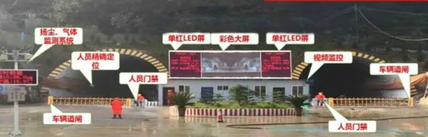

四、门禁及值班
隧道外设置值班室,门禁系统。值班室应设置“应急药品”、“手电”、“口罩”、“应急安全帽”及其他必要的工具。

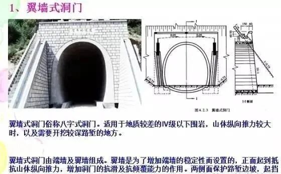

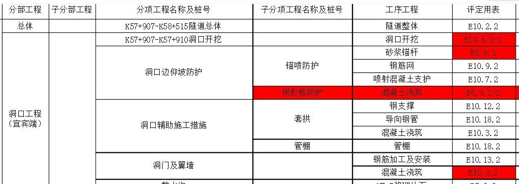

一、洞口工程包括哪些?

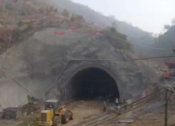

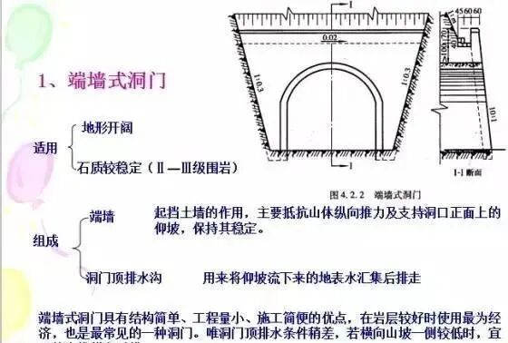

洞口工程指洞口土石方、边仰坡防护、洞门及其相邻的翼墙、挡土墙及洞口排水系统,一般还包括进洞辅助措施。下面是某隧道洞口工程分部分项工程划分。

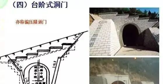

洞门一般分为洞口环框式、端墙式、翼墙式、台阶式、斜交式等。

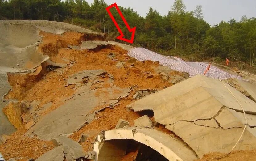

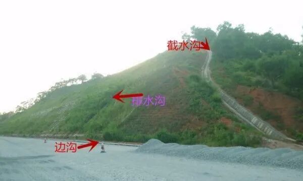

1.施工前应清理上方或侧方可能滑塌的表土、危石,截、排水系统在进洞前完成,并于路基排水系统顺接,不得冲刷其他构筑物或农田,随挖随砌。
截水沟一般也称为天沟,指的是为拦截山坡上流向路基的水,在路堑坡顶以外设置的水沟。注意截水沟迎水面不得高压原地面,且防止渗漏和变形。
2.洞口施工应监测边仰坡的变形。在洞口施工时,在陡峭、高边坡应根据设计和现场需要设置安全棚、防护栏或安全网,洞口工程应及早完成。
3.洞口工程一般要避开雨季、融雪期及严寒季节。洞口偏压时,应采取防偏压措施。下图即存在洞口偏压,左侧压力比右侧压力大。
三、洞口安全隐患排查要点
1.洞口危石是否及时清理,安全防护是否到位。
2.边仰坡防护及截排水系统是否施工到位,对地表下沉、滑坡、坍塌情况是否采用措施,及时处理。

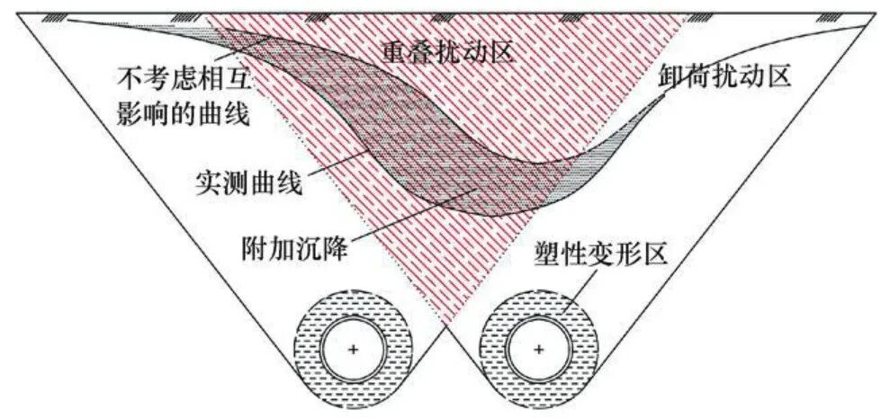

2.两座平行隧道开挖,同向开挖工作面纵向距离应根据两座隧道间距、围岩情况确定,且不宜小于2倍洞径。

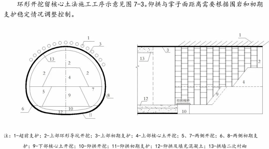

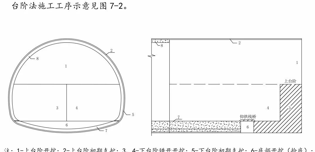

5.根据公路工程安全技术规范要求,台阶法和环形开挖预留核心土法施工,围岩较差、开挖工作面不稳定时,宜采用喷射混凝土、注浆等措施加固开挖工作面。V、Ⅵ级围岩不应大于1榀钢架间距,Ⅳ级围岩不得大于2榀钢架间距。Ⅲ级围岩不宜大于3米。台阶下部断面一次开挖长度应与上部断面相同,且不得超过1.5m。(技术规范:单侧拉槽长度不易超过15米。)

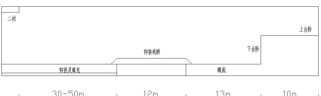

6.根据公路工程安全技术规范要求,仰拱开挖施工应符合下列规定:Ⅳ级及以上围岩仰拱每循环开挖长度不得大于3m,不得分幅施作(规范增加硬岩不大于5m);仰拱与掌子面的距离,Ⅲ级围岩不得超过90m,Ⅳ级围岩不得超过50m,V级及以上围岩不得超过40m;底板欠挖硬岩应采用人工钻眼松动、弱爆破方式开挖。

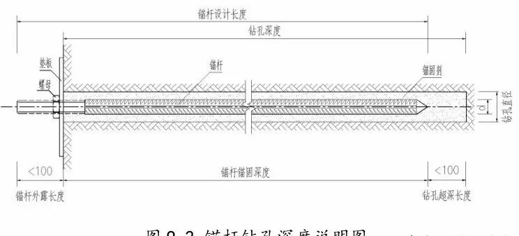

3.锚杆孔钻孔施工应符合下列规定(施工技术规范):
  1. 锚杆孔宜采用锚杆钻孔机或(多臂)钻孔台车钻孔。
  2. 钻孔前应按设计布置要求,标出钻孔位置,钻孔数量不得少于设计数量。
  3. 系统锚杆钻孔方向应为设计开挖轮廓法线方向,垂直偏差不宜大于20。
  4. 局部锚杆应与岩层层面或主要结构面成大角度相交。
  5. 锚杆钻孔直径应大于锚杆杆体直径15mm
  6. 钻孔深度应满足设计要求,与设计锚杆长度允许偏差为±50mm。
说明:隧道锚杆钻孔要求使用专用钻孔设备钻孔,钻孔方向灵活、以实现钻孔方向和深度的要求。采用气腿式凿岩机只能是在侧墙及拱腰部位钻孔时基本可以做到钻孔方向和深度的要求,而在拱部不能实现径向垂直开挖轮廓线钻孔。

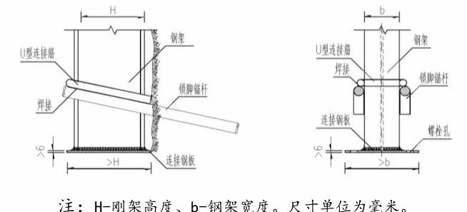

4.锁脚锚杆安装:
(1)应在钢架安装就位后立即施作。
(2)安装位置应在钢架连接钢板以上100~300mm,采用型钢钢架时设于钢架两侧;采用格栅钢架时设在钢架主筋之间。
(3)锁脚锚杆方向应符合设计规定。
(4)锁脚锚杆杆体可采用螺纹钢或钢管,采用钢管时管内应注满砂浆。
(5)锁脚锚杆外露头与型钢钢架焊接时,可采用U形钢筋辅助焊接。
(6)上部台阶锁脚锚杆砂浆强度达到设计强度70%,方可进行下一台阶开挖。
采用钢管时除锚孔需注满砂浆外,管内也要注满砂浆,以提高钢管刚度和抗剪强度。锚杆外露头与钢架连接焊接采用U钢筋辅助焊接,增强锁脚锚杆与钢架连接效果。

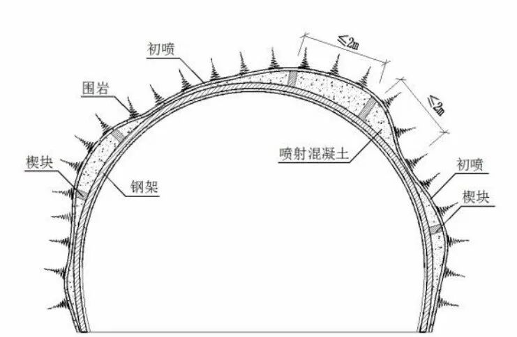

5.钢筋网每节长度不宜小于2米,搭接长度不小于30倍钢筋直径,每个搭接段应绑扎或焊接。
三、钢拱架
1.钢架之间纵、环向连接及钢架节段连接应及时、牢固、每榀钢架安装完成后应及时施做锁脚锚杆,并与之连接牢固,钢架地脚不得悬空或置于虚渣上,不得有积水浸泡。
2.钢架和围岩之间有间隙用楔块楔紧,是为了保证钢架与围岩紧密接触和均衡受力,并尽早发挥作用。

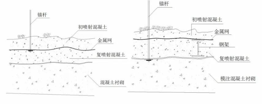

隧道衬砌结构包括喷锚衬砌和模筑混凝土衬砌。喷锚衬砌也称喷锚支护,在复合式衬砌结构中,通常称为初期支护;模筑混凝土衬砌在复合式衬砌结构中通常称为二次衬砌。支护与衬砌是隧道结构的一部分,是隧道施工安全和使用安全的基本保障。
喷锚支护包括喷混凝土支护、喷混凝土+锚杆支护、喷混凝土+锚杆+钢筋网支护、喷混凝土+锚杆+钢筋网+钢架支护的统称。喷锚支护是薄型柔性支护结构,只有与围岩密贴,才能与围岩共同工作,才能与围岩形成组合结构,才能起到加固围岩、控制围岩变形、充分利用和发挥围岩自承能力的作用。及时施作喷锚支护是喷锚支护施工关键,是维护围岩稳定的需要。
钢筋网随受喷岩面起伏铺挂,在凹凸严重和局部超挖的围岩面,钢筋预焊成片铺挂时,难以实现与岩面的最大间隙不大于50mm的要求。另一方面,采用钢筋网片时,网一旦错位,这一片钢筋全部错位,钢筋搭接将不能满足搭接片与网片之间的钢筋搭接,要求。所以,不宜将钢筋预焊成片进行铺挂。钢筋网需要一定的搭接长度。

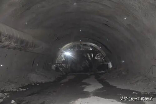

5.二次衬砌安全管控要点
一、衬砌钢筋
1.隧道内不得加工钢筋。衬砌钢筋安装应设临时支撑,临时支撑可靠并有醒目的安全警示标志。
一般集中钢筋加工厂加工,再运输至隧道二衬钢筋施工部位,采用防水板简易台架作为钢筋绑扎施工平台进行钢筋施工。
2.钢筋焊接作业应设阻燃挡板(动火作业应设挡板),防止引燃防水板导致的火灾,中毒事故。
二、隧道安全步距要求
铁路隧道施工安全步距要求,根据铁建设【2008】160?号文规定:仰拱距离掌子面的距离要求:1、Ⅰ、Ⅱ、Ⅲ级围岩地段仰拱距离掌子面不宜大于90m;Ⅳ级围岩地段仰拱距离掌子面不宜大于50m;Ⅴ、Ⅵ围岩地段仰拱距离掌子面不宜大于40m。二次衬砌距离掌子面的距离要求:Ⅰ、Ⅱ级围岩地段二衬距离掌子面不宜大于200m;Ⅲ级围岩地段二衬距离掌子面不宜大于120m;Ⅳ及以上围岩地段二衬距离掌子面不宜大于90m?或设计规定。
根据建技【2010】352?号及铁建设【2010】120?号文规定:Ⅳ、Ⅴ、Ⅵ级围岩封闭位置距离掌子面不得大于35m。二次衬砌Ⅳ级围岩不得大于90m,V、Ⅵ级围岩不得大于70m。综上所述,目前铁路隧道施工应采用下述规定:
仰拱距离掌子面距离要求:?
Ⅰ、Ⅱ、Ⅲ级围岩地段仰拱距离掌子面≤?90m;Ⅳ级围岩地段仰拱距离掌子面≤?50m;Ⅴ、Ⅵ围岩地段仰拱距离掌子面≤?40m。??
二次衬砌距离掌子面的距离要求:?
Ⅰ、Ⅱ级围岩地段二衬距离掌子面≤?200m;Ⅲ级围岩地段二衬距离掌子面≤?120m;Ⅳ级围岩地段二衬距离掌子面≤?90m;Ⅴ、Ⅵ围岩地段二衬距离掌子面≤?70m。?
公路工程施工安全技术规范(JTGF90-2015)规定,软弱围岩及不良地质的隧道二衬衬砌应及时施做,二次衬砌距离掌子面的距离Ⅳ级围岩不得大于90m,Ⅴ级围岩不得大于70m。

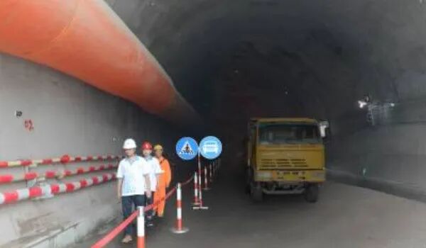

一、斜井(无轨运输)
1.斜井一般为单车道,按照公路隧道施工安全技术规程(2015)规定,平行导洞一般间隔200m设置一处错车道,错车道有效长度宜为1.5倍施工车辆长度。铁隧道施工安全规范(2020)要求200-300m设置一处错车道,长度满足错车要求。
2.“斜井无轨运输应限速行驶,进洞重车不大于8km/h,轻车不大于15km/h,出洞爬坡不大于20km/h”,公路规范与铁路规范要求一致。一般每隔300m-500m设置缓冲防撞岛,作为车辆刹车失灵安全应急措施。
3.洞内应设置安全警示标志,洞口设置限高,洞内集水坑、变压器、紧急避险等设施防撞隔离栏杆和灯光警示标志。
4.设置不小于0.7m的人行道,采用车辆运输人员应采用专用车辆,不得人货混装。车辆驾驶员持证上岗,不得超员、超速等。

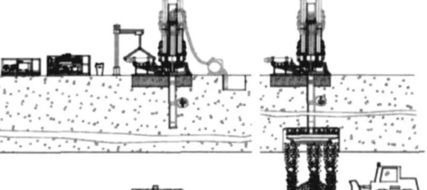

下图为反井钻机施工工艺图

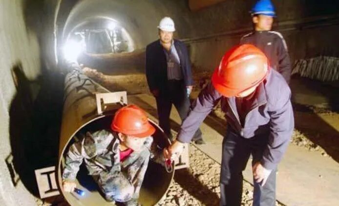

7.通风、供水等安全管控要点
一、供风
1.供风安全管控重点在空压机站,空压机站应有防水、降温、保温等措施,并配备消防器材,储气罐、安全阀、压力表应按规定进行检验(一般每年至少校验一次)。使用前进行验收,使用过程中经常检查(定期开展检查)。空压机进行交接班,做好交接班记录,值班人员不得随意离岗。空压机应有隔油防排放措施。
2.洞内供风管应安装在电缆电线相对一侧,使用过程中定期检查,对漏风管路及闸阀及时修复或更换。洞外地段超过100米设置伸缩器。
3.高压风管距离掌子面前端保持30米距离,使用高压软管连接分风器。
4.移动空压机设置在紧急停车带、设备洞等干扰小的地方,挺稳后采取制动措施。

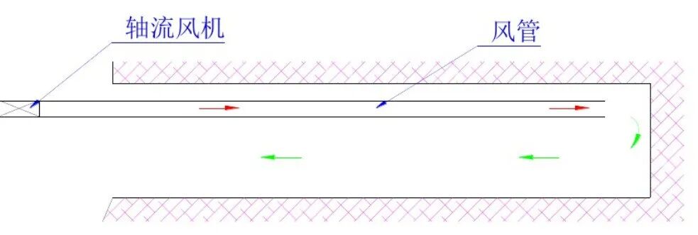

5.通风管线应每50-100米设置警示标志或色灯。
6.公路工程安全技术规范对最小风量、含氧量和二氧化碳等有毒气体浓度设置的容许值。每月至少取样分析空气成分一次,测定粉尘浓度一次。隧道人员佩戴相应的劳保用品。
二、供水
1.蓄水池应进行专项设计,不得设于隧道正上方。水池应置于坚实的基础上,并做好防渗处理,顶部设防护棚,周边设防护栏杆,并设置安全警示标志。
2.洞内管道不得与电缆电线同侧布置。
3.供水管使用中应有专人负责检查、养护。洞内水管前端至开挖面宜保持30m,并用高压软管连接分水器。洞内软管的长度不宜大于50m;分水器与凿岩机间连接的胶皮管长度,不宜大于15m。应采取措施避免爆破飞石损坏水管。
