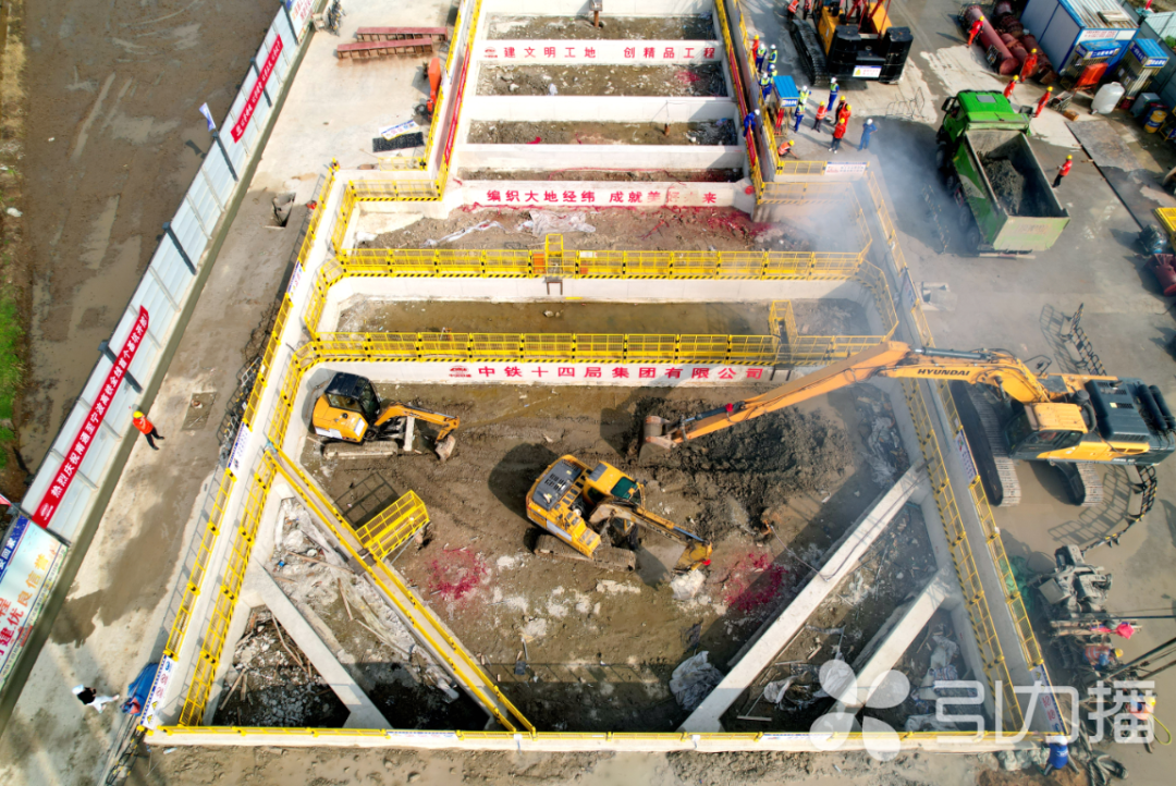

6月21日清晨,阳澄湖畔拉开了通苏嘉甬高铁全线首个基坑开挖的序幕,标志着全国最长城市高铁隧道即苏州东隧道进入实质性建设阶段。
通苏嘉甬高铁自去年11月30日开工后,苏州干线铁路将实现从“线”到“网”的重大跨越。通苏嘉甬高铁建成后将直线串联长江口、环太湖、杭州湾,大幅拉近长三角核心区主要都市圈之间的时空距离,把苏州与南北沿海城市紧紧连在一起。
苏州东隧道盾构段长11.82公里,是我国目前建设标准最高、里程最长的时速350公里高铁城市隧道,被誉为“中国高铁第一隧”。该隧道采用的是大盾构施工技术,负责施工的中铁十四局相关项目部介绍,苏州东隧道施工采用14.8米的超大直径盾构机掘进。不仅将穿越京沪高铁、沪宁城际、京沪铁路、苏州地铁2、3、5号线等运营线路,还将下穿在建地铁6号线地下车站,同时下穿或邻近多条重要市政道路、河流湖泊,并且还要与如通苏湖城际铁路同步实施建设,节点多,周边环境和工程条件复杂,技术难度很大。
苏州市铁路建设处处长许高磊介绍,为减少对沿线企业和住宅小区的影响,有关部门专门组织了仿真模拟实验,对火车振动的影响进行测评论证,最终确定凤里街隧道平均埋深32米,最大埋深43米。

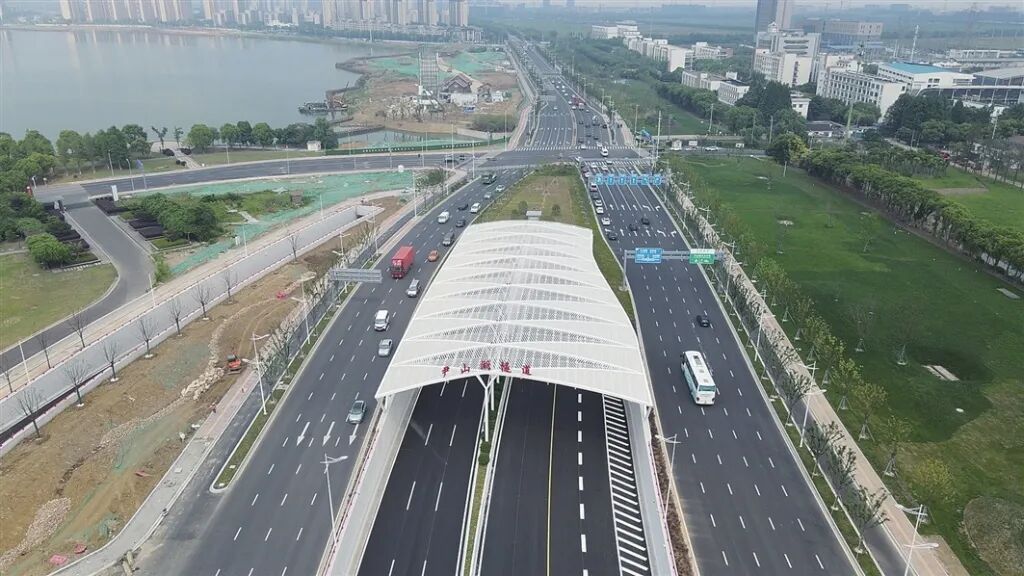

南湖路东延工程吴中区段全长6.9公里,是连系吴中区与园区的重要通道。其中尹山湖隧道位于吴中区郭巷,东段隧道全长1.962公里,依湖路段隧道全长1.493公里。尹山湖隧道湖体平均水深达10米,是目前国内最深的湖底隧道。南湖路东延的通车,与中环西线、中环东线、中环北线等其他快速路共同构建苏州完整的中环快速骨架路网,成为独墅湖科教创新区、桑田岛产业园的交通主廊道,可以缓解既有过湖通道压力,有效支撑城市空间结构、提升城市区位优势。

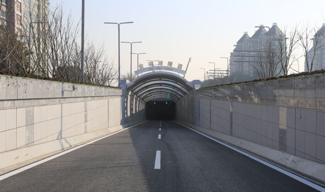

金鸡湖隧道主线于去年年底通车,通车后有效分流现代大道、金鸡湖大道、独墅湖大道的交通流量,缓解了园区东西向的跨湖交通压力。星湖街与长乐街两条匝道预计在6月底通车。
