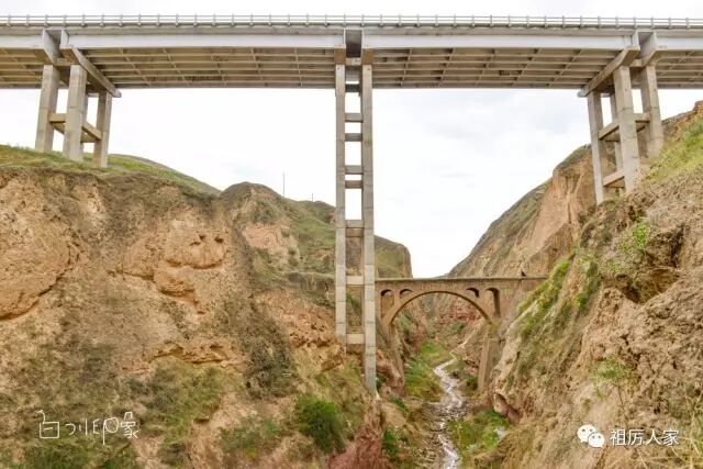

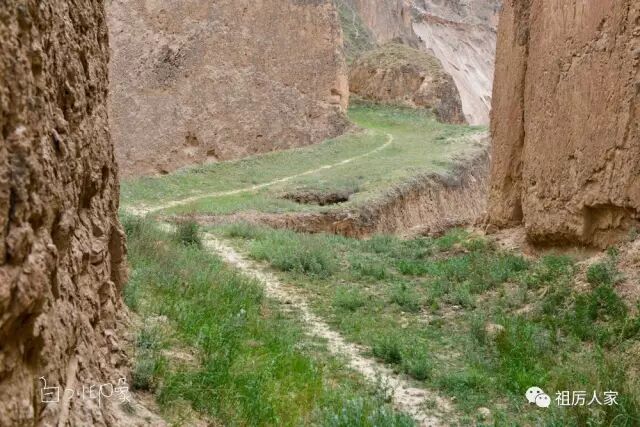

明代,从兰州经定西、西巩驿、会宁、青江驿、静宁、平凉去西安的官道(俗称中大路或陕甘大道)给当地带来了长时间的繁盛。此官道会宁段东起青江驿、中经太平店、翟家所、会宁县城、西至鸡儿嘴,全程近六十公里,新中国成立后这条路改名界定公路。全程沟壑纵横,桥梁数座,经数百年历程,现在废弃残存的有四座。其中利济桥是民国时期重修的土桥;其余三座皆新中国初期修建的石拱桥。这些桥梁曾经给国家的经济建设做出了巨大的贡献,也见证了社会的发展。其中石拱桥有时代特征的石雕图案和水泥文字,作为会宁记忆元素,用图片记录下来,贴出来请各位欣赏。

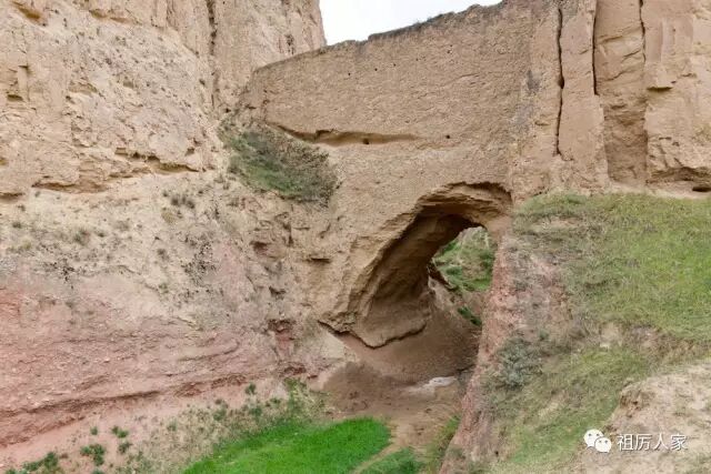

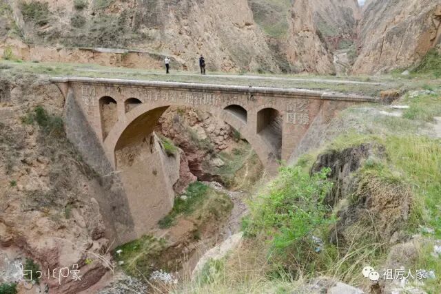

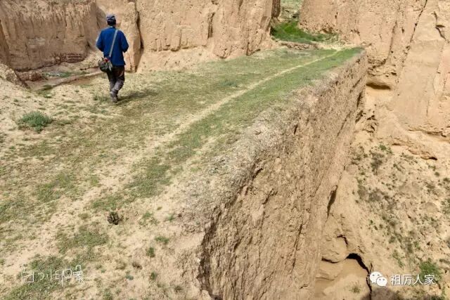

一、利济桥
    据94版《会宁县志》记载:以此命名的桥有四:一是在县城东1公里处,俗名一里桥;二在县城东5公里处,俗名孙家岔沟桥;三在县城东6.5公里处小岔沟上,俗名大湾口桥;四在县城的9公里处东坡沟上,俗名营房沟桥。除一里桥在祖河北岸支流上外,其余三桥均建在祖厉河南岸支流上,皆为砖石拱桥。光绪初年由楚军中路将领翁经奎、邵冠群督兵修建。光绪二十四年(1898年),武毅军管带周文翔重修,不久四桥皆被山洪冲毁。光绪三十一年(1905年),永新军管带刘尚忠督兵再修,数年后又被冲毁。民国17年(1928年)省政府拨银币2200元,派鞠登榜督工修建,历时3年竣工。今一里桥土辋尚存,大湾口桥尚有残迹。
牛自智(75岁)
    大湾口桥位于会宁县祖河南支流小岔沟口,距县城13公里。据武家下面老人牛自智讲,他小时候听老人说,此桥修建于清朝时期,民国时期重修,是当时的官道,主要走马车,也就是人们常说的利济桥。

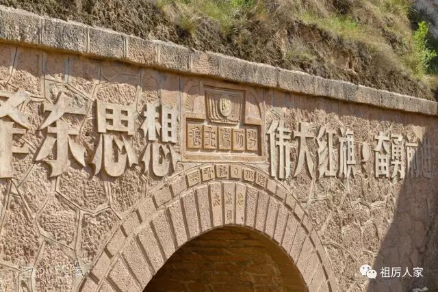

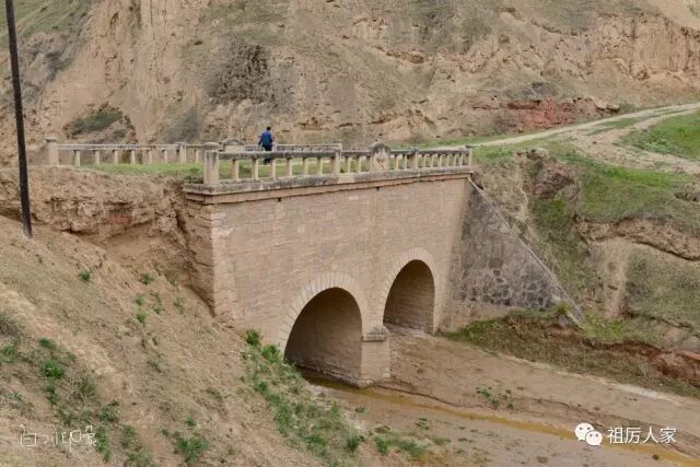

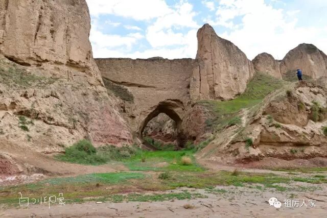

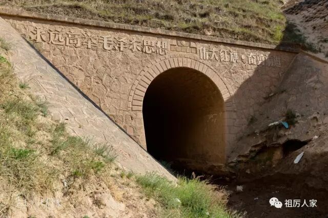

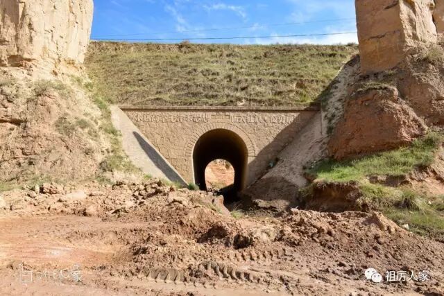

二、孙家沟桥
    孙家沟桥没有详细资料记载,距武家下面牛自智(75岁)老人讲,此桥是1969年修建。

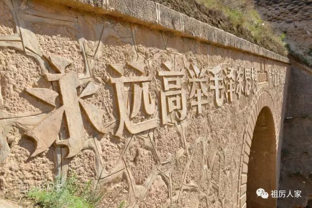

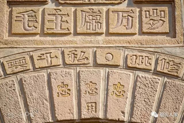

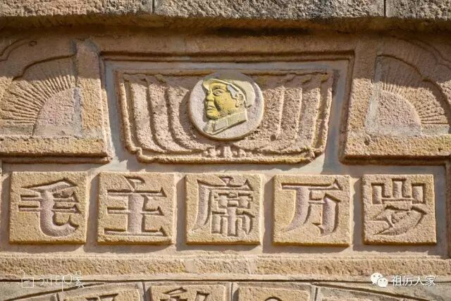

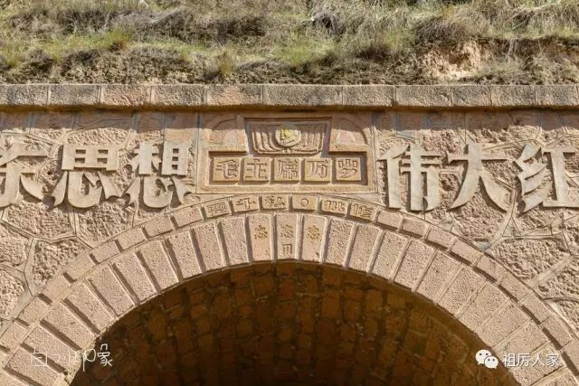

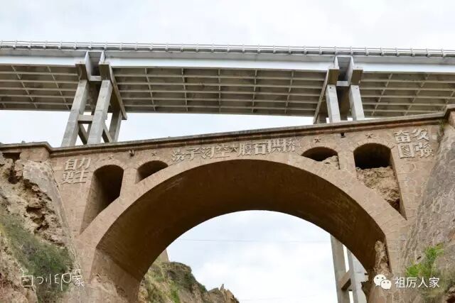

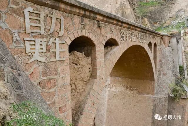

石拱桥上有鲜明的时代特征的图案和文字,是刻在桥上的活历史。

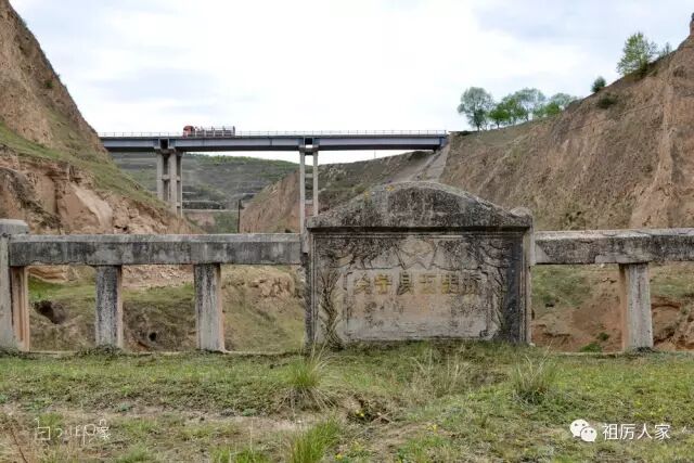

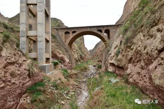

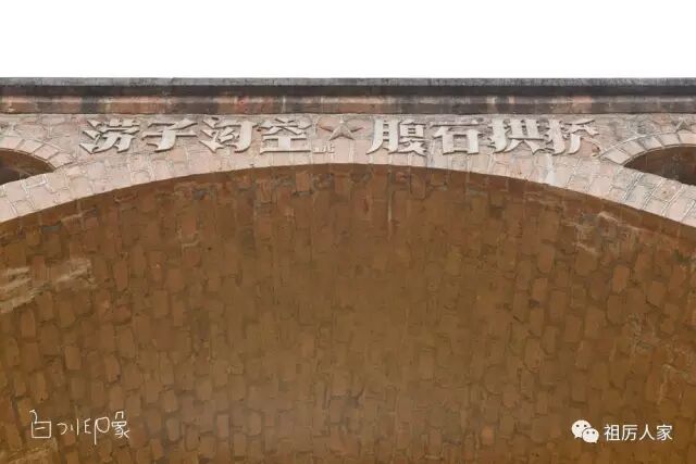

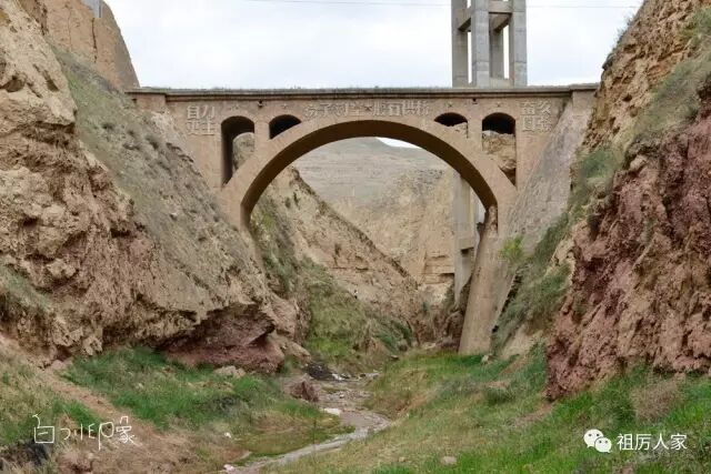

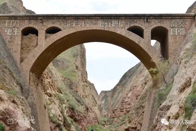

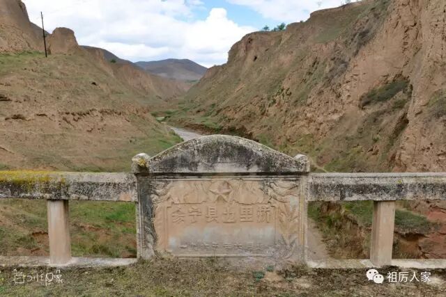

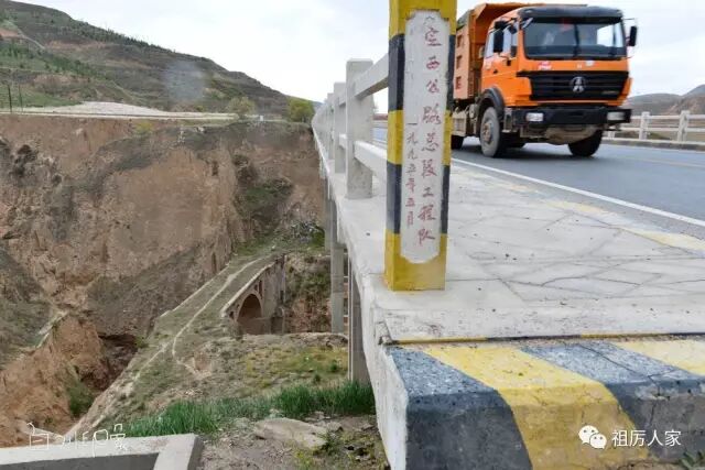

三、涝刺沟桥

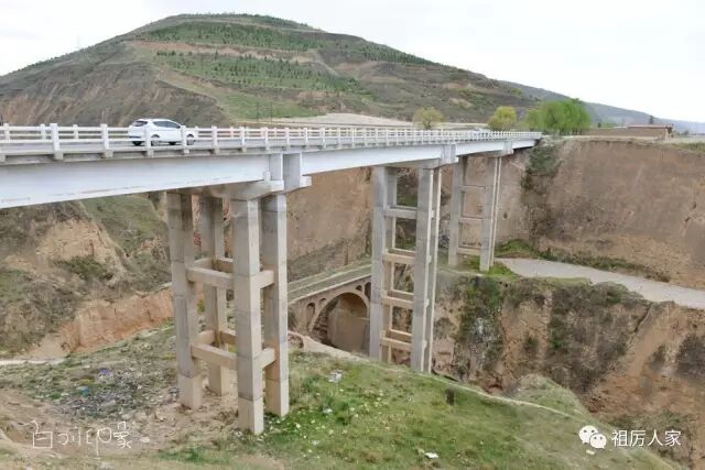

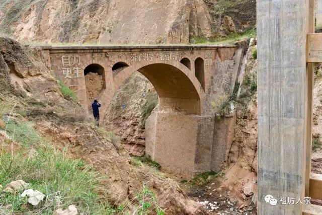

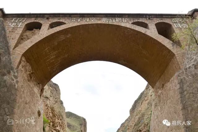

    据《会宁交通志》记载:涝刺沟桥,位于界定(原界石铺到定西)公路47公里414米处之祖河南支流涝刺沟上,西距县城8.5公里。为单孔空腹石拱桥。长24米,宽6.5米,高16.80米,跨径15米,桥面标高1760米。由县工业交通局张生瑞设计并组织施工。1968年1月始建,翌年10月竣工。造价6万元。设计荷载汽车---13,拖---60。
    查阅了94版《会宁县志》和92版《会宁县交通志》,里面的记载都是“涝刺沟”,常理推断是“涝池沟”,于是走访了武家下面原大队长(66、67、68年)牛自智(现年75岁)老人,当地人都叫“涝子沟”,而桥面上的字也是“涝子沟”,在这里加以说明。

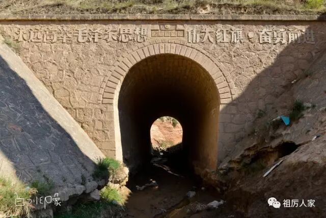

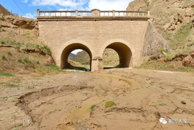

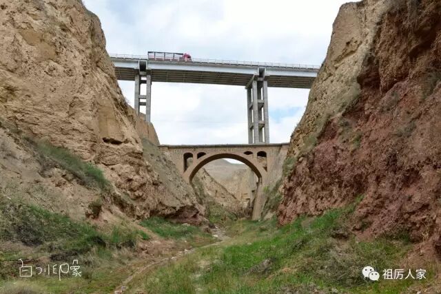

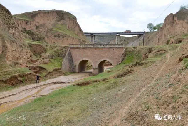

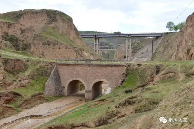

四、五里桥桥
据94版《会宁县志》记载:五里桥位于界定公路38公里92米处之祖河北支流五里桥河沟上(原名董家沟,因清代在此修过桥,故得名),东距翟家所人民公社驻地2.5公里。为双孔石拱桥。长18米,宽7米,高10米,跨径5米,桥面标高1785米。由县工业交通局张生瑞设计并组织施工。1964年4月始建,翌年5月竣工。造价6万元。设计荷载汽车---13,拖---60。
工程建设确定后,县人民委员会根据统一领导,分级管理的原则,决定以太平区工委和翟所公社为主,配合县工业交通局成立了工程委员会。并抽调公社干部王廷贤、段金昌2人专门领导工程建修,县工业交通局抽调张生瑞全面负责技术指导。同时,太平区工委经计算比较,为减少工程造价,提高工程质量,经报县人民委员会同意,将原设计2孔5米石台砖拱涵洞上层青砖结构全部改用石建。
