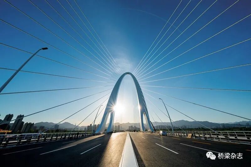

京雄高速跨永定河大桥

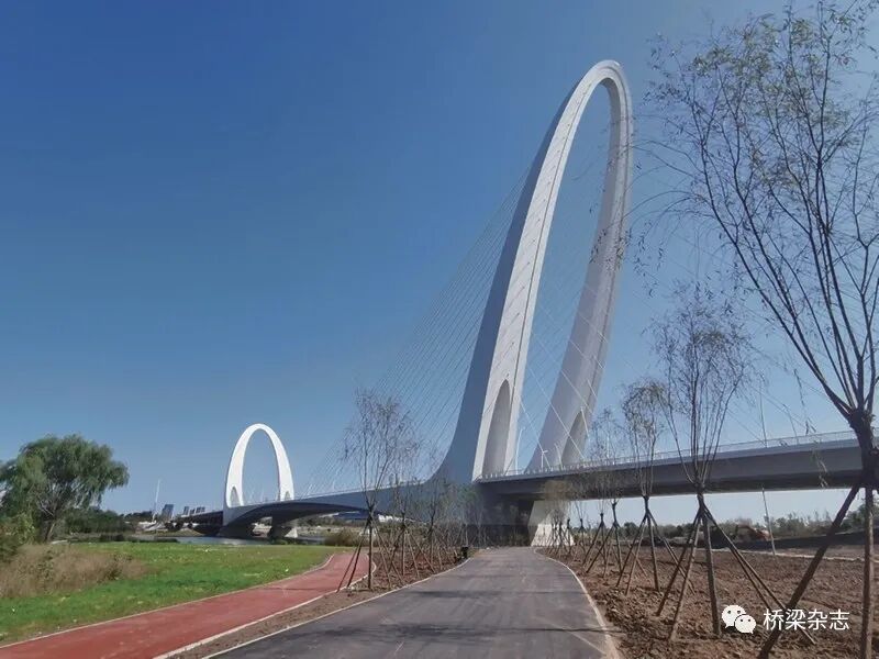

一座桥梁,所在的城市、区域、环境、道路背景不同,桥梁在功能以外需要承担和展示的内容不同,被赋予的艺术、审美、技术、人文信息不同,桥梁美学实施效果和内涵丰富程度取决于我们对其花费的心血精力大小。现代桥梁工程,是科学、工程、艺术、管理等多学科的综合创造,而不仅仅是传统桥梁工程所承担的安全、耐久、适用、环保、经济和美观几个工程效果的达标。在新的背景要求下,以创造历史、追求艺术的高度负责精神,打造桥梁工程精品力作成为我们的奋斗目标。
在新目标的指引下,以创造优美生活环境,促进科学技术发展,推动工程技术进步为目的,探索使用新技术,加大对桥梁工程项目的技术投入和经济投入,必定是发展的趋势所需。而仅仅为了达到装饰装修效果做的假结构、过度设计,都是工程的浪费。桥梁工程雕琢的是建筑艺术、先进技术、完备功能间的结合,而不仅仅是建筑外观、细节。雕琢的先进技术还包括:结构、材料、工艺、计算机和数字技术、可持续理念、环境和建筑景观等。雕琢的目的是创造价值,包括功能、经济、工期、美学等方面的价值提升。雕琢过程中,需要大量新技术的支持,而桥梁结构的施工和运营安全涉及国计民生,使用的技术需成熟可靠。由此,便需要引入技术成熟度理论,运用工程结构可靠度评价方法,从理论适用性、方案验证与确认、工程可行性、使用和运维的适用性等角度,对新技术的成熟度进行评价。实际工程中往往急于求成,给项目带来隐患和风险,这点需要桥梁工程技术人员慎重把握。

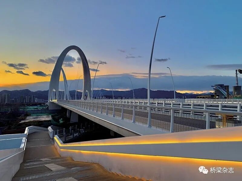

除了二者之间的默契配合,建筑师和桥梁工程师还要共同担负起引领相关的环境、道路、排水、园林、灯光照明、检修设备、防雷等多专业的专项设计工作,保证设计理念和风格的统一,各项功能满足规范和技术标准的要求。

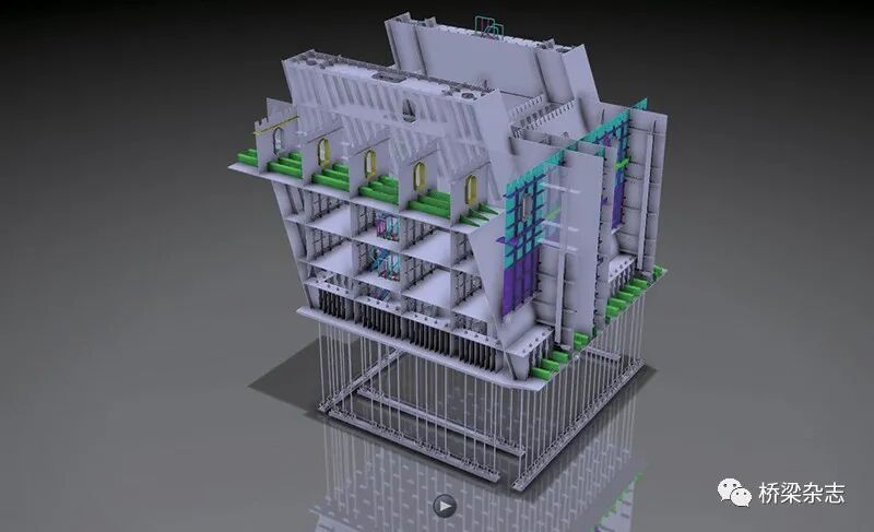

以上问题,都会导致建筑师的桥梁美学创意无法实现,或者被大打折扣。工业4.0依靠的数字技术,通过协同工作平台,实现基于单一数字模型的各专业协同工作,最简单的使用效果就是把各专业的设计效果进行叠加和实时评估,或者说是把建造过程中发现的设计问题,以及以往工程项目通车运营一段时间后,进行的后评估工作都提前到设计阶段,便于发现问题,也有助于科学地解决问题。更能直接评估桥梁美学创意的可实施性,评估工程代价大小,控制和减小项目实施风险。
基于单一数字模型共同工作,即所谓的一体化设计,有利于加深各专业对项目要求、工程条件的理解,从而提高沟通效率和各自的工作效率,也有利于各专业发挥专业优势,把自身工作做到最优,从而达到总体效果最优和项目美学效果的满足。
新的技术手段和创新项目组织模式,有助于激发所有参加项目技术人员的潜力和创造力,也有助于各专业在技术上取得更大突破。可以预见,未来将会有大量在桥梁美学、建造技术方面创新的桥梁工程项目不断涌现。

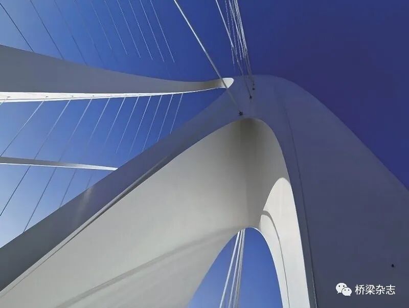

结构细节设计
创新曲线应用带来的优雅

从建筑模型到三维数字模型
桥梁美学创意的基础,一般都是始于建筑师的手绘方案概念。建筑师基于项目总体规划和控制性详细规划要求,综合现场环境条件和工程条件,深化完善成为创意方案。此时,便可建立只有外膜的三维数字桥梁方案模型,在模型上进行总体尺度、结构细节的研究、深化工作。这个过程,需要桥梁工程师的深入参与,要把只有外膜的建筑方案转化为概念设计深度的结构方案,对结构整体和局部构造开展方案设计和力学分析,评估结构的可行性、合理性,并把结果返回到方案模型,进一步修改完善建筑景观方案模型,此时的工作内容和工作深度,大致相当于道路桥梁工程项目的工程可行性研究阶段。
后续的初步设计阶段,桥梁工程师需要根据上阶段的三维数字模型建立工程化和满足阶段深度要求的桥梁结构三维数字模型,建立模型的过程就是结构设计的过程,主要研究桥梁方案合理结构形式的最后确定。同时,需要深化和研究结构各主要节点部位的合理构造。在确保结构安全合理的前提下,也涉及方案整体和细节尺度的调整和把握。此时,建筑师也要依托于桥梁工程师建立的三维数字模型,对可能影响桥梁美学效果的构造进行研究,并把结果反馈给桥梁工程师在模型上进行方案调整优化。
施工图设计阶段,桥梁所有的相关专业,统一协同到桥梁工程师建立的施工图深度三维数字模型开展工作,在统一的数据库中共同完成各自专业的设计工作及各专业之间的配合协调工作。此时,建筑师的工作内容,也转移到对主体结构和附属结构细节、具体节点构造、材质质感等的把控。
在施工阶段,建筑师同样参与方案的制定,评估和帮助减少施工临时措施对结构外观的影响,和各专业一起共同完成项目建造全过程,并参与工程验收。
基于单一数字模型的各专业协同工作,数字模型的基础一定是建筑师主导完成的方案创意,所有涉及桥梁美学效果方案的调整,一定征得建筑师的同意。大部分项目往往做不到这一点,在施工图设计阶段桥梁工程师过于强调结构的安全性,牺牲或忽视桥梁美学效果,这时的坚持、碰撞、深入攻关,找到兼顾各方要求的最优解,是实现最初桥梁美学创意的关键。

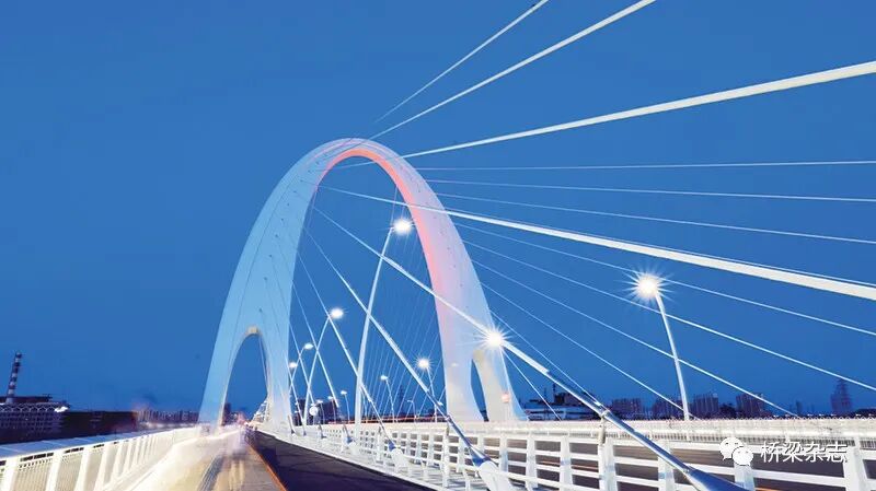

新首钢大桥
