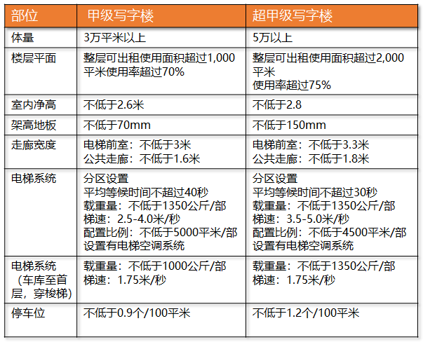

但是对于建筑师给业主汇报方案时,无可避免被业主问到甲级与超甲级的区别的话。我们也是根据已有的经验,给你们提供了一个标准明细。
(点击图片放大)
甲级写字楼与超甲级写字楼的区别除了体量、面积和净高这些基本建筑信息之外,还有配置也很重要。重点提及走廊宽度里的电梯前室,如果你的写字楼定位是高端豪华路线,我们就会建议大堂的电梯前室不应该低于3.3米,而3.3米也被认为区分定位的一个分水岭。
另一个就是对写字楼影响比较大的电梯系统,作为建筑师,我们主要关注电梯的载重量与配置比例。甲级与超甲级在电梯配置比例上差别只是几百方,但是这个差别并不是绝对的,要区别写字楼之间的等级,关键还是看人们在标准层等候电梯的时间,时间越短,写字楼级别越高。
最后提一下表格中的穿梭梯,通常指车库至首层或者首层至顶层的大堂转换层的电梯。这些电梯的标准主要看经济情况,基本都采用1.75米/秒的梯速,算是速度相对较慢的电梯,因为抵达层数少,即使用最低速的电梯,也能够满足60秒的消防呼救的时间间隔。所以大家在做穿梭梯的时候自然而然会选择这种速度慢,但价格便宜的电梯。

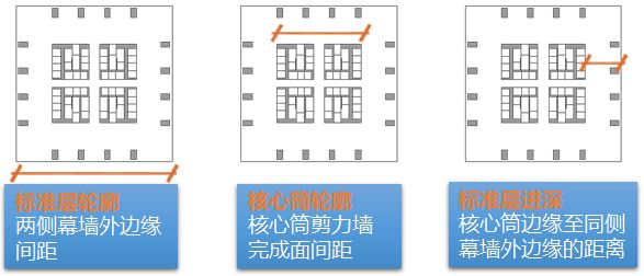

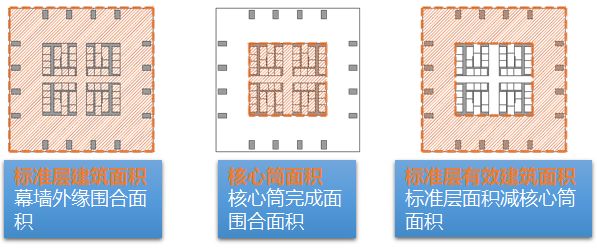

概念——标准层
关于写字楼的标准层,诸如标准层轮廓、进深和核心筒轮廓这些基本我们就不细说了。
我们重点要知道的是标准层的有效建筑面积,即标准层建筑面积减去核心筒的面积所得。
而标准层的净使用面积和有效建筑面积的区别就是减去公共的走道与设备管井的面积。那么这两个面积对于租户有什么影响呢?比方说如果你是租下一整层的话,那么你就应该关注标准层的有效建筑面积。而如果你只是租下一层里的某一间办公室,需要承担走廊的公摊面积,这时你就应该关注标准层的净使用面积。
根据标准层有效建筑面积和标准层的净使用面积,我们又可以得出两个数据:基本得房率和二次得房率(概念如图示)。不过二次得房率的参考意义不大,真正有意义的应该是参考基本得房率乘以二次得房率后的数值,即标准层净使用面积与标准层建筑面积的比值,我们称为净得房率。净得房率也是我们使用比较多的参考数值。
一般我们在做指标的时候,有可能会弄混基本得房率与净得房率,实际上它们不能一概而论,往往会因为公共走廊的差别,在数值上存在六七个点的差异。所以大家需要明确这些概念,千万不要犯糊涂了。

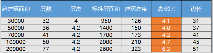

体量影响因素——规模、高宽比

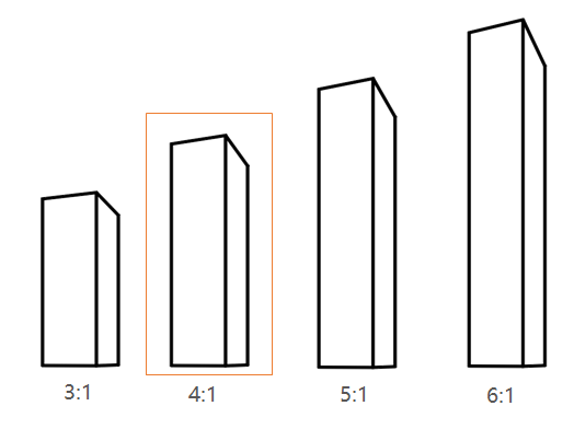

要知道体量对核心筒,乃至整个办公楼的影响首屈一指。如果我们从美学的角度来评判一个建筑,就离不开它的规模与高宽比。高宽比越大的建筑给人的印象越挺拔,一般低于3:1或接近2:1比例给人的感觉偏矮胖。
最后我们得出了4:1这个比较标准的高宽比,高宽比在4:1以上是比较理想的,直到5:1以上会有较强的挺拔感,超过6:1则结构难度加大(67度区高宽比在6:1-7:1为框筒结构上限)
不过高宽比可不是我们一厢情愿地设定的,而是取决于总建筑面积。不同总建筑面积形成的建筑体量完全是不一样。我们通过下列列举的数据, 从而获得对体量的准确把握。这样我们在方案前期,拿到总建筑面积数据时,也能够大概预知建筑的体量。
这个表格讨论的是一个点式的正方形超高层,那么从第一行看起,3万的总建筑面积想要做到4.1的高宽比,那么标准层的面积只有950,这是一个不符合经济要求的指标。一般我们认为标准层面积要至少接近2000㎡,建筑高度接近200m才算是符合经济的超高层建筑,所以如果你的规模在5万以下的建筑面积,建议还是采取板式,横向发展的建筑形式。

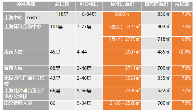

现在的大楼比起以前的混凝土结构,大多采用钢结构以及高效能的设备,大大节省了设备与电梯间的面积。接下来我们用实际项目来讲解一下:
我们通过比较得知,拥有118层的上海中心比43层的无锡时代广场1号塔楼的得房率高,这时你可能会问:不对,上面不是说层数越高,得房率就越小吗?实际上当标准层面积大于3000时,只要设计合理,并且采用高效的设备,不浪费每一个平方的面积,得房率也可以高达75%。不过这样一来,就要看业主爸爸愿不愿意出钱买好的设备,最终达到提升使用率的目的。

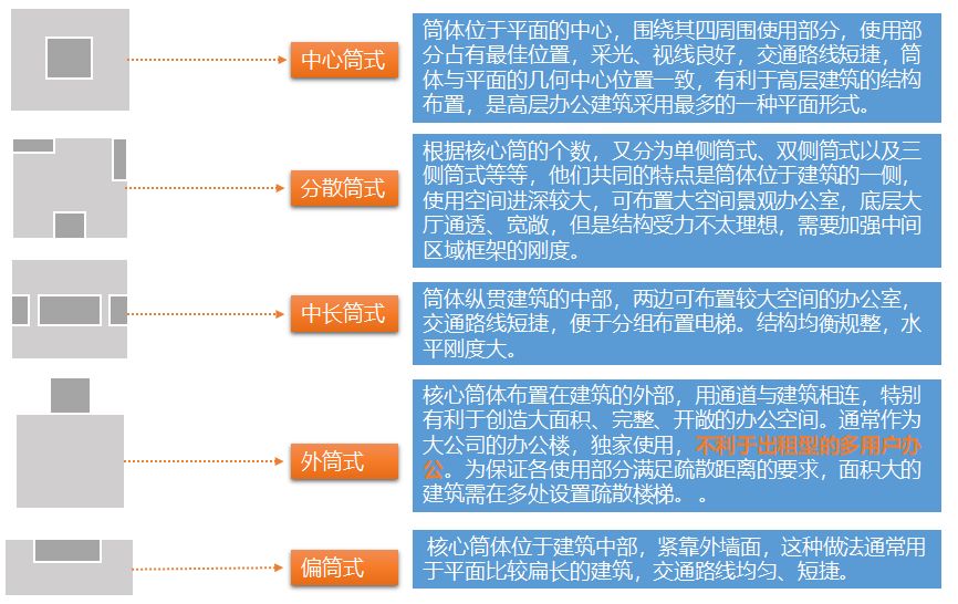

标准层——核心筒位置
核心筒的位置是影响标准层的一大因素,下图我们归纳出五种核心筒位置以及相关的要点。
各类核心筒位置的知识点归纳
最常见的核心筒位置就是中心筒式和中长筒式,板式的塔楼则常用偏筒式,留出大量的办公空间。还有分散筒式和外筒式,这两种核心筒位置的优势相当明显,共同特点是能够创造出完整的、开放的、大面积办公空间,常应用于大公司的总部或有能力整层出租的,不利于分割出售的普通办公楼。
但是结构合理性并不是我们评判超高层的唯一标准,判定建筑的经济性还有其他标准,譬如景观。假设这栋楼的北面是轻轨、铁路甚至是垃圾场等不良的因素,南面能够看到湖泊、草地和公园这些优良的景观。这时候建筑师综合考虑就会将核心筒移至北端,而不是采取传统的中心筒式。也许在结构师看来楼房的结构并不理想,但是甲方就会比较欣赏这种设计,毕竟开阔的景观面,大面积的办公空间,进一步提升了甲方的楼房价值。
所以判断核心筒的位置是否合理,需要综合考虑多方因素,尤其是价格和结构经济性。不要直接就拿一个经典平面套到实际案例。

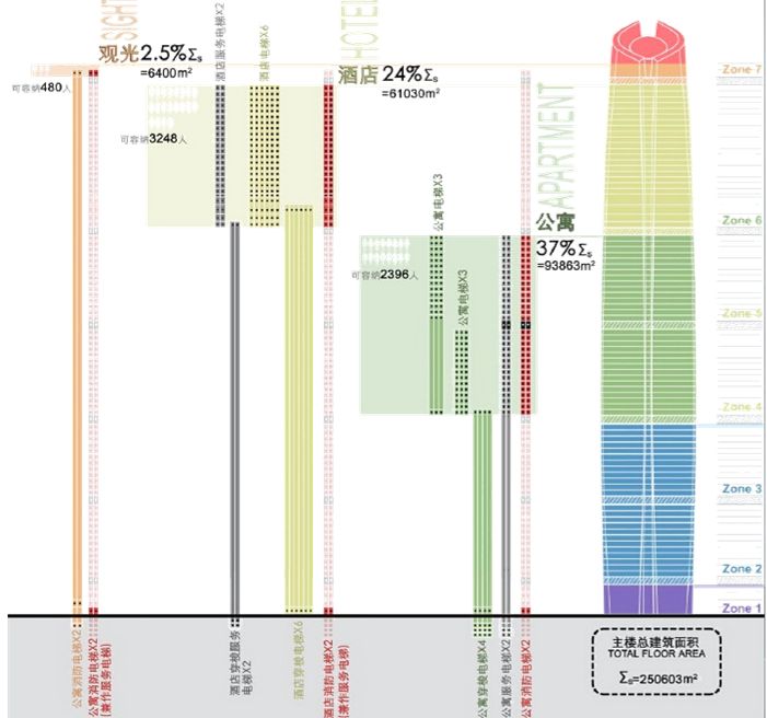

确定竖向分区时,我们建议借助excel表格做一个电梯设计分析表(如下图),清楚地划分每一个电梯到达哪一个分区或分区的层数,最后当你的分区与面积确定后,所有的电梯也随之成型。
统计各分区电梯数量

综上所述分区以50M高度左右一区为宜,因为50M的高度对应电梯大约10-12站,以此来划分避难层。以1000-1500㎡一层标准层来算,大约有12000-18000㎡,正好是2-3台一组电梯。即使达到20000平米左右,也不过4台,又因结合避难层,容易安排中间的电梯机房,属于比较理想规整的电梯配置。

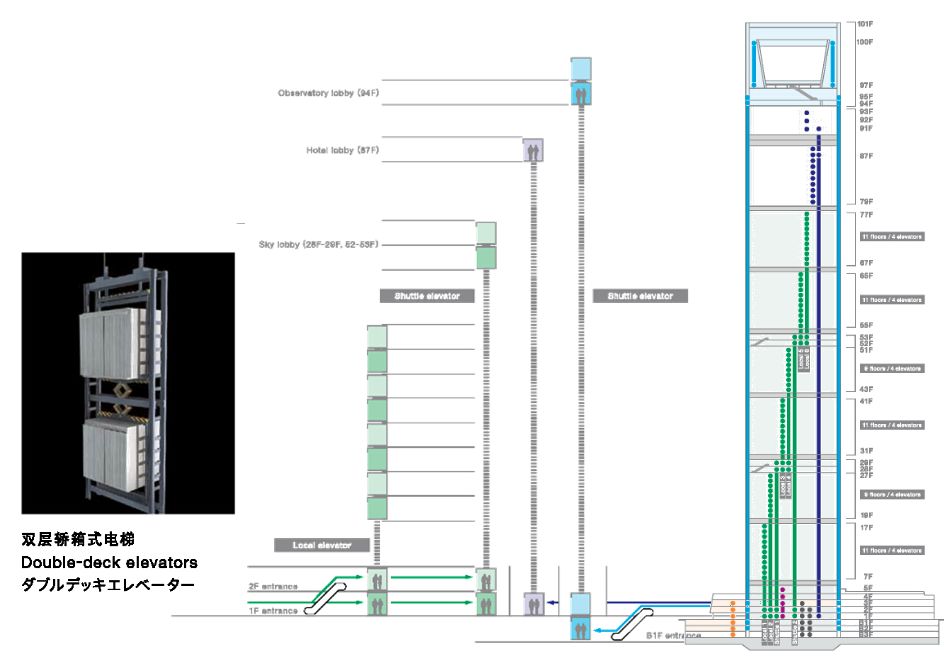

 有关电梯的知识,我们在这里给大家介绍一种双层轿厢式电梯,这种电梯拥有极高的运作效率,可以将原本的承载量提升两倍,最大的优点就是应用在人员密集的上下班高峰时期。采用这种电梯时,可以考虑将底部大堂分为两层,将去往单数层与双数层的人们分流。但是如果建筑的规模并不大,人流比较少,从效率与造价角度不建议采用双层轿厢式电梯。

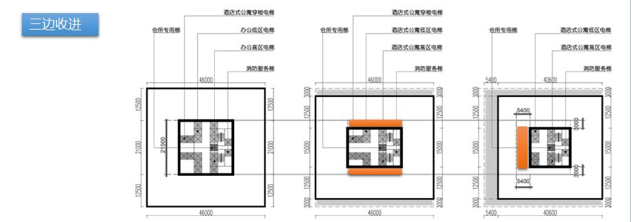

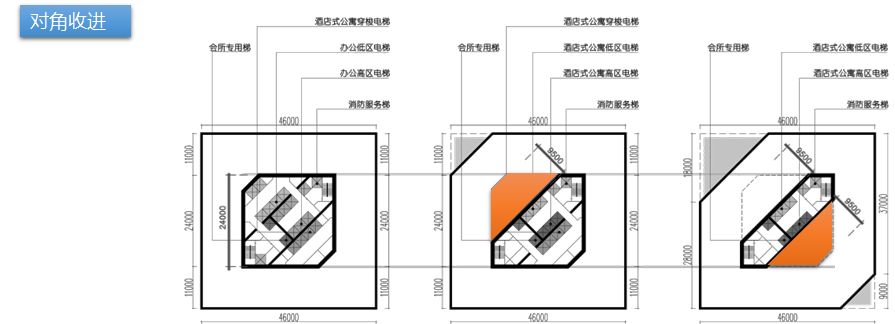

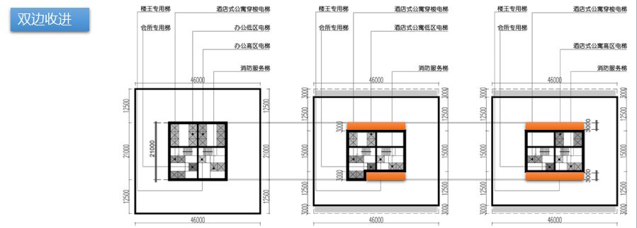

确定各分区电梯平面位置——核心筒收进
对于超高层的核心筒,几乎不可能是从上到下一成不变的,为了适应经济性的原则,核心筒在竖向会有变化即核心筒收进。
核心筒的收进是随着电梯分区的变化而变化。基于电梯分区的缘故,超高层建筑的电梯井道越往上就越少,核心筒截面自然产生变化。另外我们也提过核心筒受外形影响较大,所以随着竖向空间形态的变化而变化。电梯核心筒还会因结构的变化而变化,核心筒因被切割而整体变小,这些变小的空间一般用作设备房或卫生间。
核心筒收进的形式有多种:
1.单边收进
单边收进一般出现在形体斜向的建筑中。
2.双边收进
3.三边收进
4.四边收进
5.对角收进
收进形式都是出于形体的变化。先根据体型、垂直功能分区、使用要求等因素安排好收分形式,再划分高低区电梯组位置。

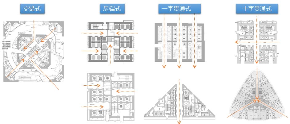

核心筒形式

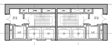

核心筒的形式有交错式、尽端式、一字贯通式和十字贯通式(如下图),常用的是十字贯通式,即十字与T字型核心筒,两个或三个方向可以疏散人流。一字贯通式在空间上感受不是最理想的形式,但是对于早高峰的人流疏散十分有利。交错式与尽端式则按照实际情况选择,不太常用。

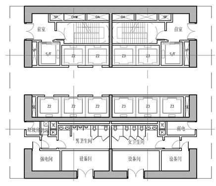

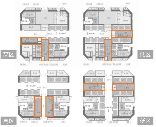

卫生间
卫手间位置通常利用分区电梯组收分后多出的空间布置,不同分区卫生间错位。用图说话,低区时,卫生间就放置在原本高区的电梯空间;高区时,卫生间就放置在原本低区的电梯空间。
一般情况每400㎡一个男厕位、一个便斗和1个女厕位,洗手盆可根据厕位4:1或3:1来定,高级一点的写字楼男女最好各不少于2个洗手盆,最高档的卫生间,应当配置更多的洗手盆或一厕一盆。注意还有残疾厕位及清洁间不要漏掉。最高级的写字楼还有要求一个咖啡时间的备餐间,12㎡左右,也应注意。
某超甲级写字楼卫生间的布局
在上图的卫生间中正是采取了一厕一盆,洗手盆所占面积几乎和厕位面积成1:1,这是因为等级高的写字楼,会给办公人员留出梳妆、整理衣物的位置。
卫生间设计还要注意遮挡,是体现设计师基本素养的一个要点,避免直冲看到洗手盆和厕位,可以选择设计迂回一点的路线,甚至设计进入卫生间之前的前室。这样还有一个好处是有足够的空间给我们的管井。
总结来说写字楼的洗手间,根据人数来定,按楼层面积算人数,厕位的数量就可以计算出来。

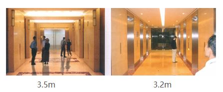

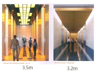

我们根据品质来选择电梯厅的尺寸,比如说公寓与办公通常没有太高的品质要求,所以电梯厅选择3.1m——3.2m即可。之前提过3.3m是一个档次高低的分水岭,所以酒店的电梯厅一般都会做到3.4m的面宽。还要记得不要那么小气将电梯厅做到3m以下,现在几乎没有人会做那么小的电梯厅。甲级写字楼电梯厅不同功能要求,品质不同,尺寸如下:
不同尺寸电梯厅的实图
注意在设计电梯时,一组电梯最好不超过6台,4台以下更好。建议分组设计,而不是采取一字排开的电梯布局,不然一般在超过3、4台电梯后会出现剪力墙,剪力墙再加上外包的石材,厚度非常大,过厚的墙体有可能会导致人们因视线遮挡而错过电梯,尤其是品质高的静音电梯。还有因为超高层的电梯数量多,所以要注意一个方向来人很可能对大堂压力过大,所以应该设置两个面的入口。

下图是一个双层大堂的布局,我们上面提过的双层轿厢电梯正是搭配这种大堂,特点就是人流量大。
高峰的时候大堂人流会比有楼上的人流高出10倍甚至20倍以上,而超高层有时高达60-80倍的人流,这时我们就可以设计双大堂,即首层和二层都设大堂,以解决疏散进出的拥挤,在首层大堂单设自动扶梯直接上二层大堂。
