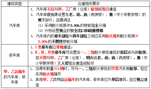

二、  与汽车库、修车库合建的其他建筑
(点击图片放大看)
