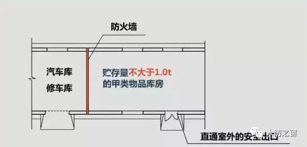

1)建筑规模。甲类物品库房贮存量不大于1.0t;乙炔发生器间总安装容量不大于5.0m3/h,乙炔气瓶库贮存量不超过5个标准钢瓶;非喷漆间不大于一个车位、封闭喷漆间不大于两个车位;充电间和其他甲类生产场所的建筑面积不大于200㎡ 。
2)与车库的分隔。与汽车库、修车库之间采用防火墙隔开,并设置直通室外的安全出口 。

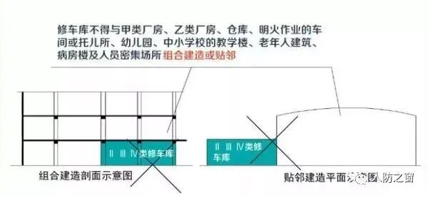

修车库不得与甲类厂房、乙类厂房、仓库、明火作业的车间或托儿所、幼儿园、中小学校的教学楼、老年人建筑、病房楼及人员密集场所组合建造或贴邻。

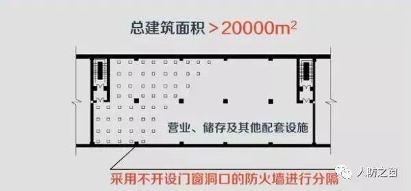

3)营业厅的防火分隔。当总建筑面积大于20000m2时,应采用不开设门窗洞口的防火墙进行分隔。需要注意的是,总建筑面积包括营业、储存及其他配套设施等的建筑面积。对确需局部连通的相邻区域,采取下沉式广场、防火隔间、避难走道和防烟楼梯间等措施进行防火分隔。

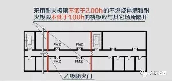

1)与其他部位的防火分隔。采用耐火极限不低于2.00h的隔墙墙和耐火极限不低于1.00h的楼板应与其它场所隔开,必须在墙上开设的门须为乙级防火门。

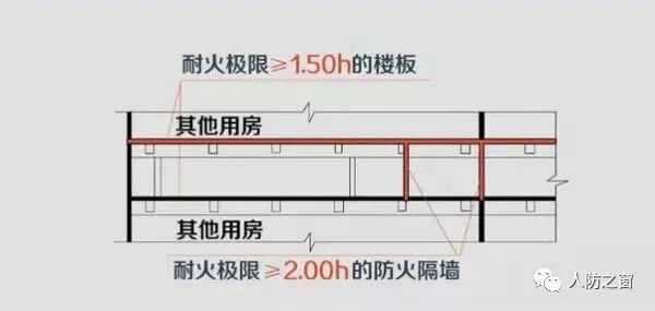

2)与建筑其他部位的防火分隔。采用耐火极限不低于2.00h的隔墙和1.50h的楼板与其它部位隔开。

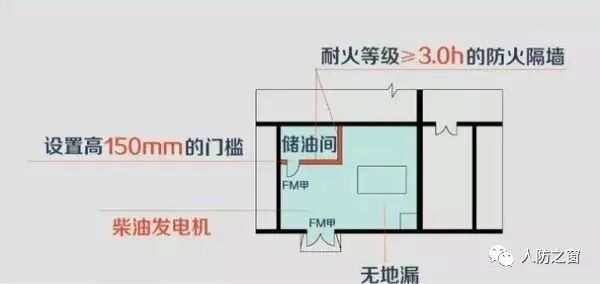

1)储油间的设置。储油间采用耐火等级不低于3.0h的防火隔墙和常闭甲级防火门与发电机间隔开,并设置高150mm的不燃烧、不渗漏的门槛,防止地面渗漏油的外流。地面不得设置地漏。
