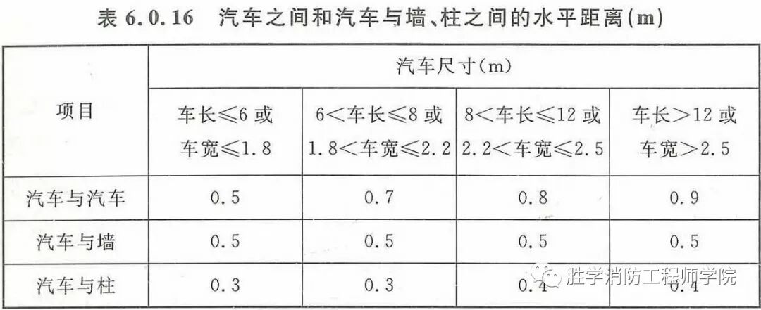

6.0.16 除室内无车道且无人员停留的机械式汽车库外,汽车库内汽车之间和汽车与墙、柱之间的水平距离,不应小于表6.0.16的规定。
注:当墙、柱外有暖气片等突出物时,汽车与墙、柱之间的水平距离应从其凸出部分外缘算起。

6.0.16 汽车之间以及汽车与墙、柱之间的水平距离也应考虑消防安全要求。有些单位只考虑停车,不顾安全,如某大学在一幢2000m2的大礼堂内杂乱地停放了39辆汽车;某市公交汽车一场,停放车辆数比原来增加了3倍多,车辆停放拥挤,大型铰接车之间的间距仅为0.4m。在这种情况下,中间的汽车失火时,人员无法进入抢救。国外有的资料提到英国通常采用的停车距离为0.5~1.0m;苏联《汽车库设计标准的技术规范》,根据汽车不同宽度和长度分别规定了汽车之间的距离0.5m~0.7m,汽车与墙、柱之间的距离为0.3m~0.5m。本条综合研究了各方面的意见,考虑到中间车辆起火,在未疏散前,人员难侧身携带灭火器进入扑救,所以汽车之间以及汽车与墙、柱之间的距离作了不小于0.3m~0.9m的规定。
