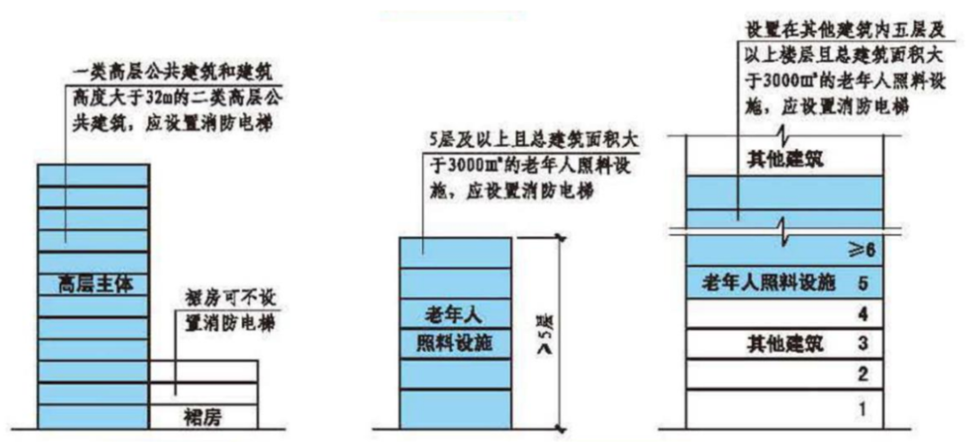

一、什么情况下需设置消防电梯?
1)住宅建筑高度 >33M
2) 公共建筑高度 >32M , 5层 及以上 且 总建筑面积 >3000㎡ (设置在其他建筑内五层及以上 ) 的 老年人照料设施;

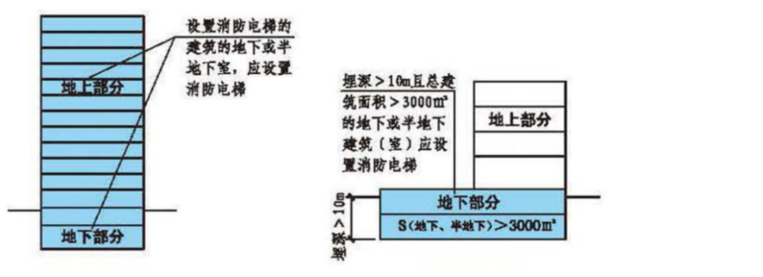

3) 设置消防电梯的建筑的 地下或半地下室, 埋深 >10m 且 总建筑面积 >3000㎡ 的其 他 地下或半地下建筑(室)。
消防电梯应分别设置在不同防火分区内,且 每个防火分 区不应少于1台。

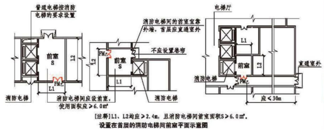

二、消防电梯前室应符合下列规定:
1)前室宜靠外墙设置, 并应在首层直通室外或经过长度 不大于30m 的通道通向室外;
2)前室的使用面积不应小于6.0㎡,前室的短边不应小于2.4m;与防烟楼梯间合用的前室,其使用面积尚应符合规范第5.5.28条和第6.4.3条的规定;
3)除前室的出入口、前室内设置的正压送风口和建筑设计防火规范第5.5.27条规定的户门外,前室内不应开设其他门、窗、洞口;

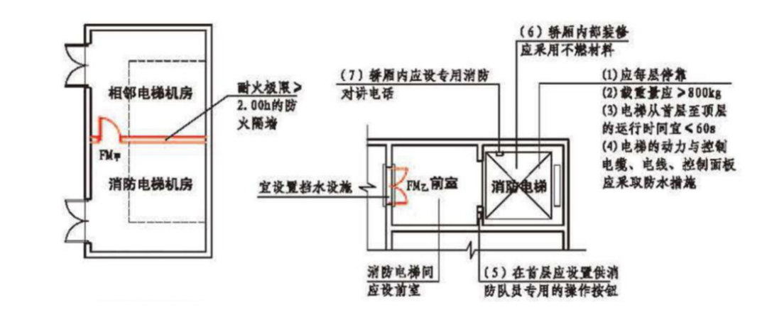

三、消防电梯的设置要求:
1)应能每层停靠;
2)电梯的载重量不应小于800kg;
3)电梯从首层至顶层的运行时间不宜大于60s;
4)电梯的电缆、电线、控制面板应采取防水措施;
5)在首层消防电梯入口处应设置消防员操作按钮;
6)电梯轿厢的内部装修应采用不燃材料;
注:所有电梯层门耐火极限应≥1.00h(含普通电梯)
