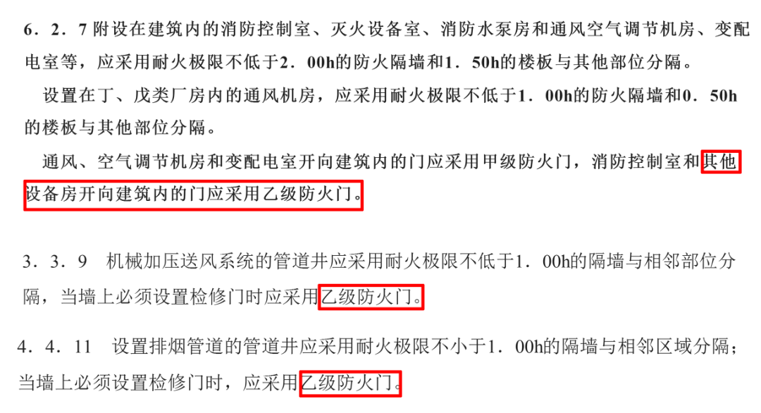

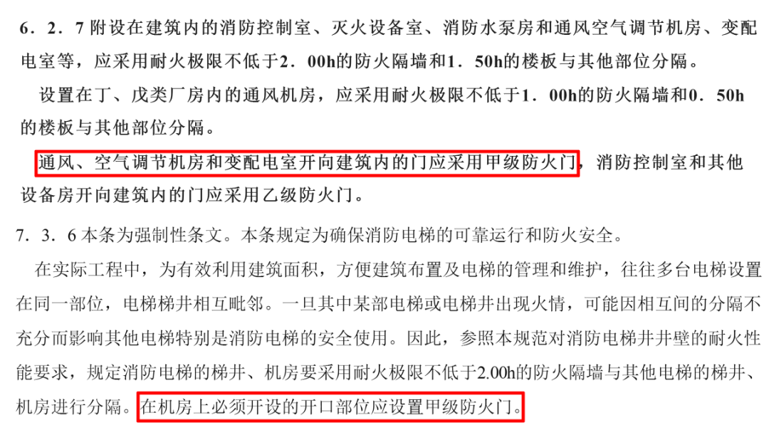

甲级门
用电的设备房间
(eg:配电间)
暖通专业的设备间
(eg:排风机房)
消防水泵房及人防中的消控室
(不明白请戳这里看上篇文章)
消防电梯机房
乙级门
用水的设备房间
(eg:报警阀室)
送风、排风管道上的检修门
(与火灾有关当然不能忽视)

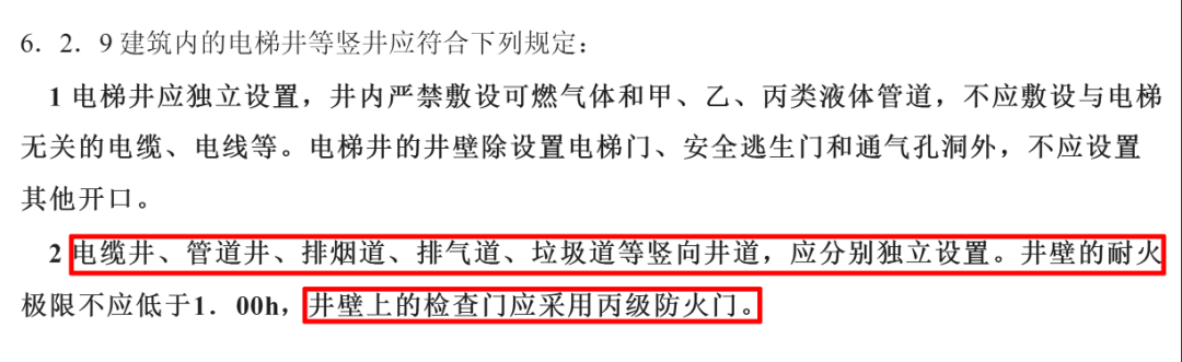

丙级门
设备管井上的检查门
(与火灾关系不大级别低了一级)
