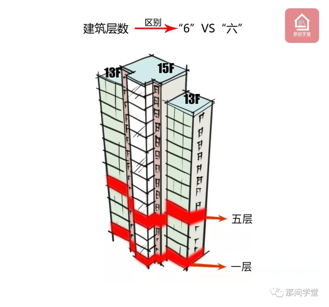

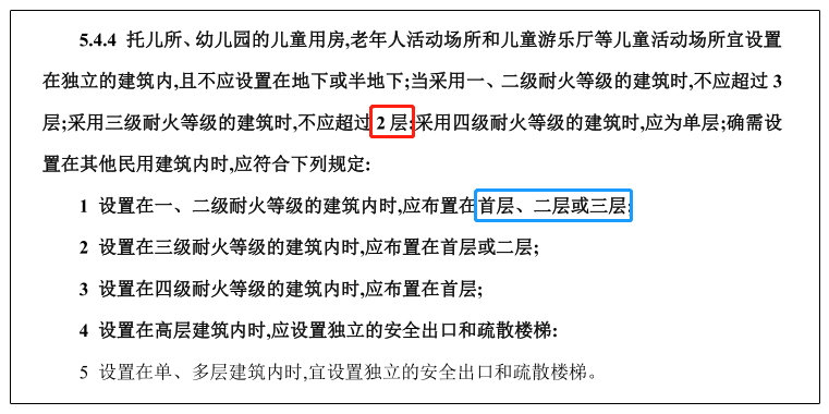

同样是“6”和“六”
两者之间有着什么差别呢?
“6”代表
建筑总层数, 用1、2、3......表示
如图13F、15F所示, 为建筑的总层数
“六”代表
建筑某一层,用一、二、三......表示
如图一层、五层所示,为该建筑的某一层
如图所示:
