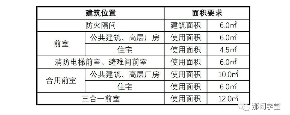

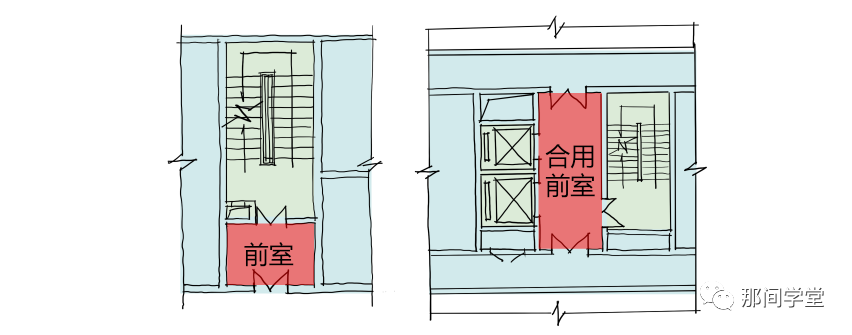

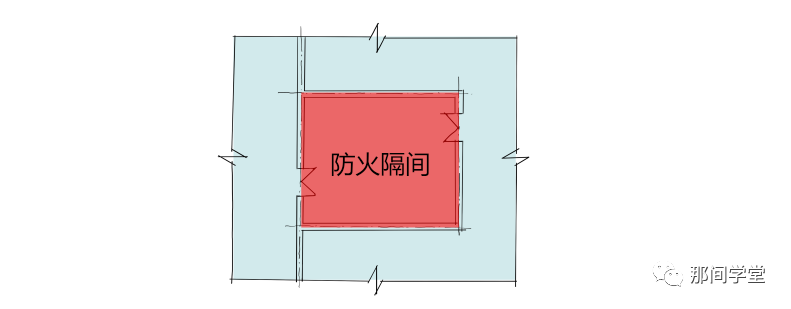

建规里的“使用面积”和“建筑面积”
同样是面积,二者有什么区别呢?
他们通常又会用在什么情况呢?
使用面积
通常也叫作“净面积”
建筑面积
通常也叫作“轴线面积”
常用情况对比
知识点:《建筑设计防火规范》中的“使用面积”VS“建筑面积”
防火建筑面积
