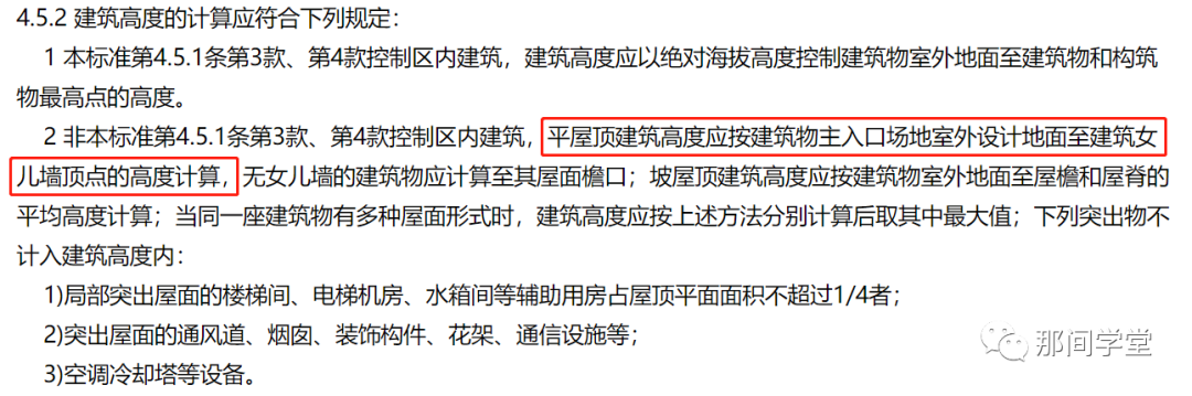

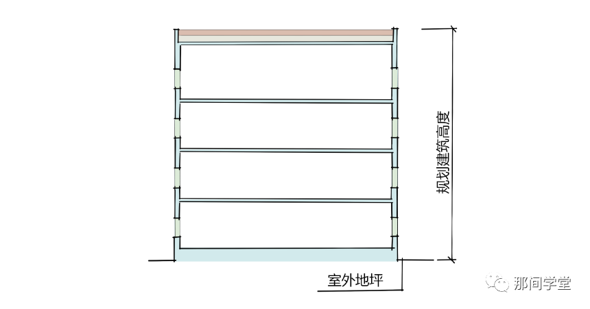

规划建筑高度
通常是室外地坪至女儿墙高度

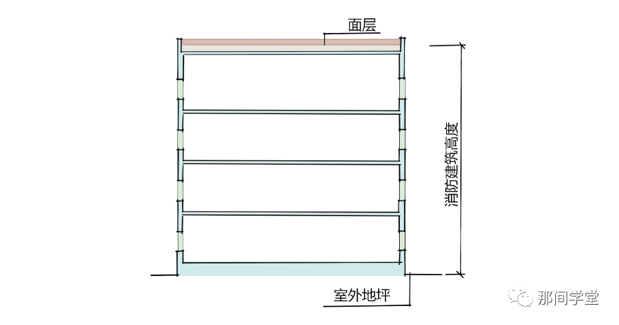

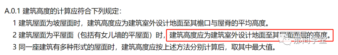

消防建筑高度
通常是室外地坪至屋面面层高度

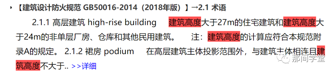

消防建筑高度
通常只用作消防审批
以及《建筑设计防火规范》里提到的建筑高度

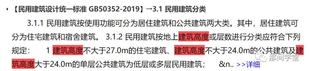

规划建筑高度
除和消防相关的“建筑高度”外
例如《民用建筑设计统一标准》中的建筑高度
