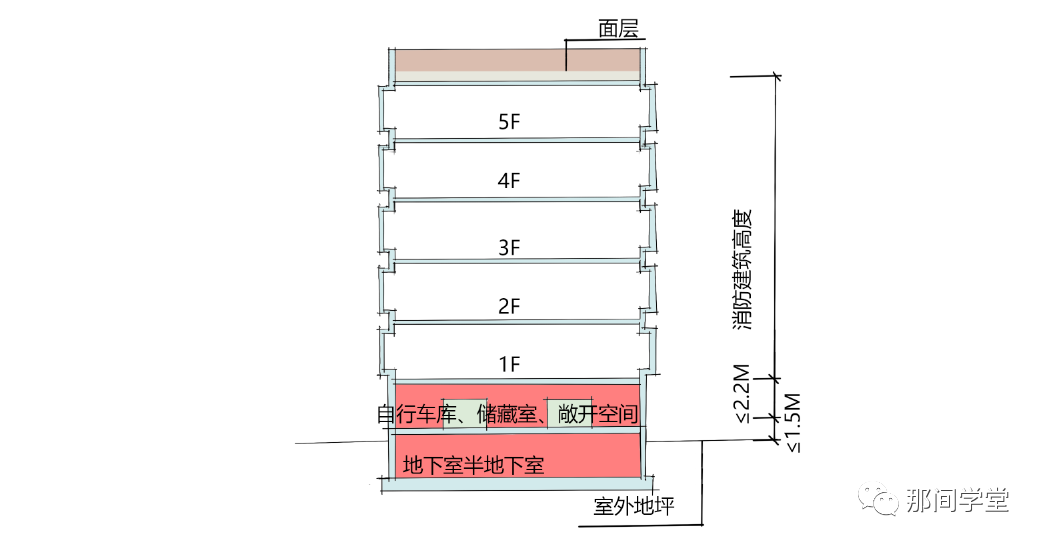

今天讲一讲“住宅建筑”与“其他建筑”
在“消防建筑高度”定义上的区别
同样是消防建筑高度,二者有什么区别呢?
“住宅建筑”的消防建筑高度
通常是室内正负零标高至屋面面层高度
“其他建筑”的消防建筑高度
通常是室外地坪至屋面面层高度
同样是消防建筑高度
“住宅建筑”和“其他建筑”区别还是挺大的
各位千万不要记错呦!
知识点:“住宅消防建筑高度” VS “其它消防建筑高度”
