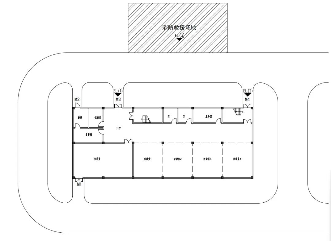

室外设计地面
室外设计地面应同时满足以下两个条件:
  • 建筑首层主要安全出口的室外设计地面标高;
  • 满足消防扑救操作要求的室外设计地面标高。
注释:两个条件对应的地面标高不一致时,应按两者中较低的标高值确定。
首层平面示意图
主要安全出口
●这里指建筑物中作为人员集中疏散的安全出口,如图示中M3\M4;
●个别房间直接对外的安全出口不视为“主要安全出口”,如图示中M1\M2;
消防扑救操作要求
●一般是指消防车登高操作场地,因为登高操作场地处会有直接进入建筑的口。
消防扑救操作要求
消防扑救操作要求
消防扑救操作要求
实际项目中,当室外地坪标高存有不同时,主要安全出口的室外地坪视为“室外设计地面”,标高为图示中EL(1)、EL(2);
满足扑救操作要求的室外地面也视为“室外设计地面”,标高为图示中EL(3);
当EL(1)、EL(2)、EL(3)不一致时,按较低者的标高值确定。

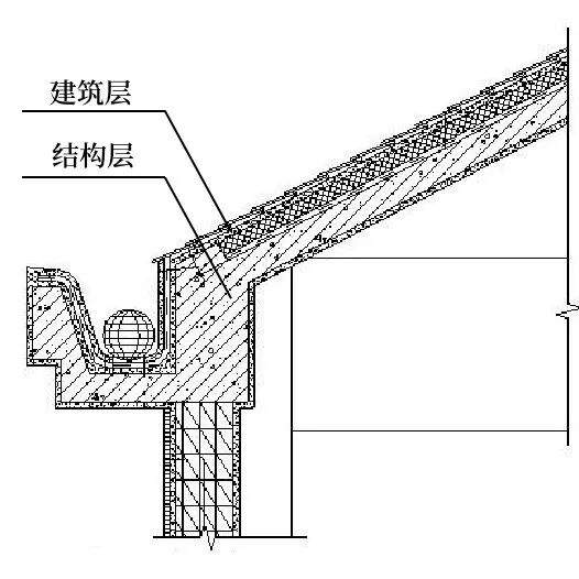

屋面面层
平屋面示意图
平屋面常作为临时避难和救援场所,计算建筑高度时,原则上应算到屋面面层高度(即建筑标高);
坡屋面示意图
坡屋面没有临时避难和救援的需求,因此计算高度时,可直接按结构层来计算(即结构标高)

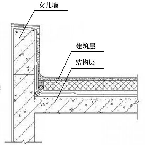

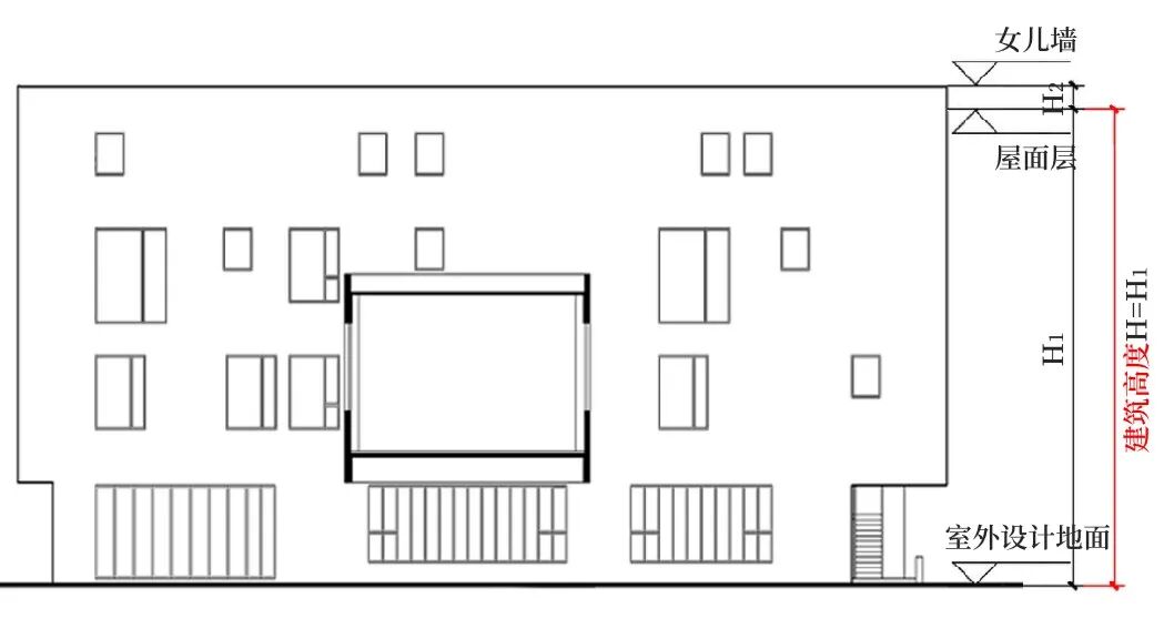

平屋面
【附录A.0.1.1】
建筑高度应为建筑室外设计地面至其屋面面层的高度(包括有女儿墙的平屋面)。
平屋面建筑高度示意图
建筑高度 H=H1
注释:因女儿墙作为防护构件,且相对高度不影响消防救援,因此在计算建筑高度时,可不计入女儿墙高度。

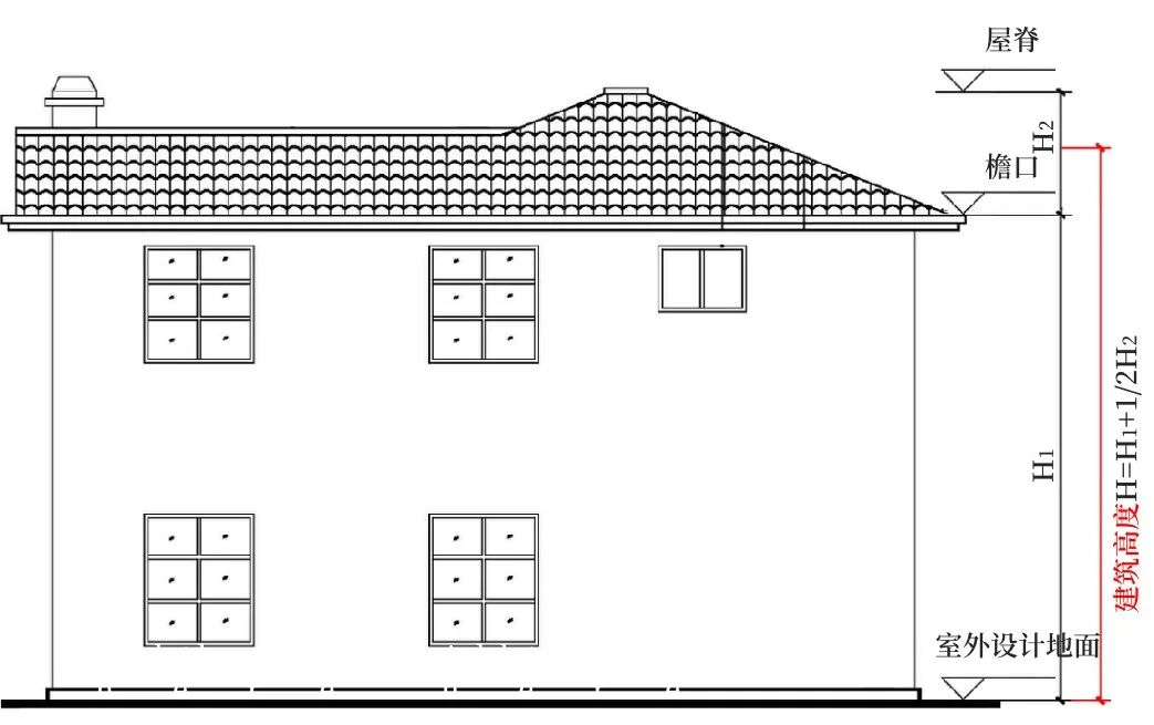

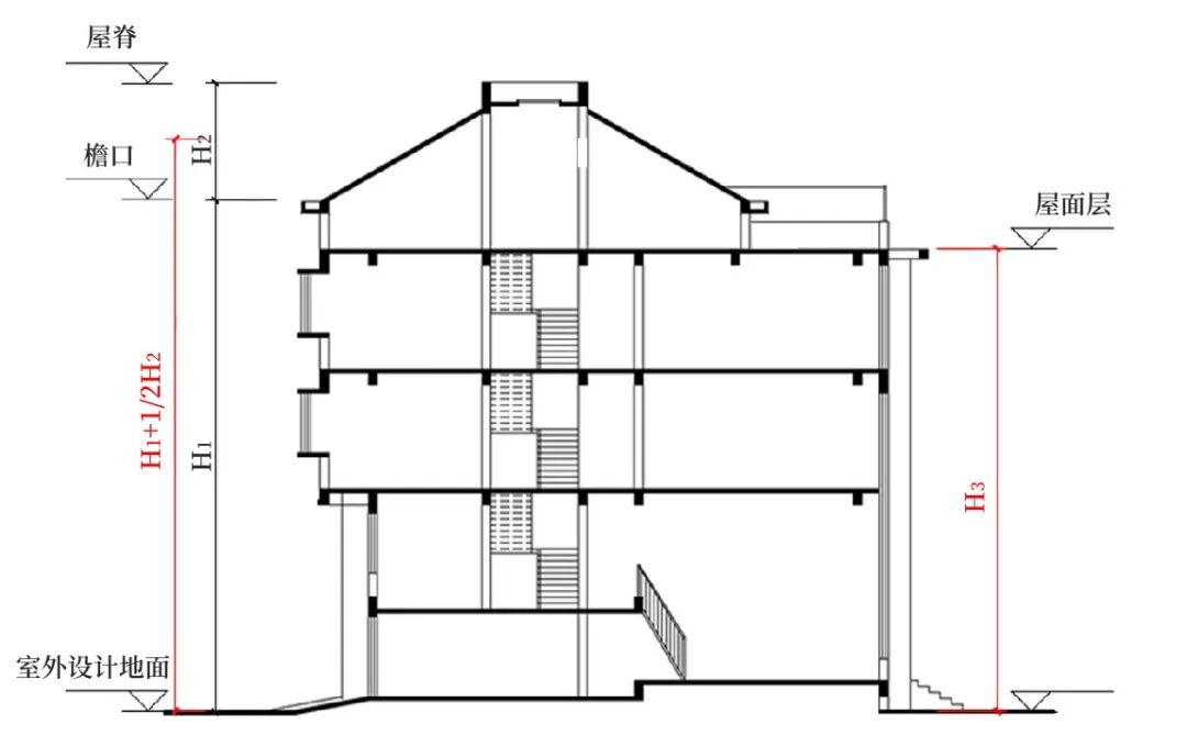

坡屋面
【附录A.0.1.2】
建筑高度应为建筑室外设计地面至其檐口与屋脊的平均高度。
坡屋面建筑高度示意图
建筑高度 H=H1+1/2H2
多种形式的组合屋面
【附录A.0.1.3】
建筑高度应按上述方法分别计算后,取其中最大值。
多种形式组合屋面建筑高度示意图
建筑高度 H=(H1,H1+1/2H2)max
注:同一建筑有多种形式的屋面时,建筑高度应分别按①、②计算后,取其中的最大值。

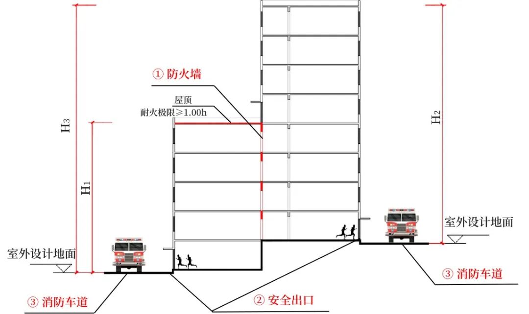

台阶式地坪
【附录A.0.1.4】
三要素
①
防火墙
防火墙分隔,防火墙上的洞口采用甲级门窗洞口;
防火墙两侧建筑的疏散系统应完全独立,防火墙上的门仅可用作联系,不能作为疏散。
②
安全出口
各自有符合规范要求的安全出口。
③
消防车道
沿建筑的两个长边设置贯通式或尽头式消防车道。(当某一侧为高层建筑时,对应长边应满足消防救援场地设置要求)
台阶式地坪建筑高度示意图
注:同时满足①②③三个要素时可按H1,H2分别计算建筑高度;否则应按H3计算建筑高度。

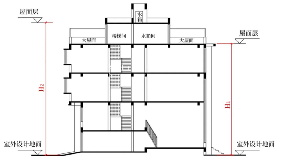

局部突出屋顶房间
【附录A.0.1.5】
二要素
①
辅助用房
局部突出屋顶的嘹望塔、冷却塔、水箱间、微波天线间或设施、电梯机房、排风和排烟机房以及楼梯出口小间等辅助用房。
②
≤1/4
辅助用房面积占屋面面积不大于1/4。
屋顶局部突出房间建筑高度示意图
注:局部突出屋面的构筑物或辅助用房无常停留人员,一般不需要救援且对建筑本身临时避难和灭火救援影响很小,因此可不计入建筑高度。

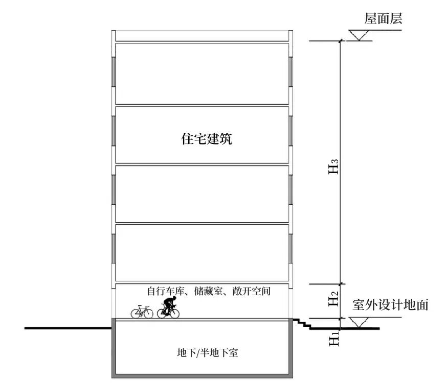

住宅建筑
【附录A.0.1.6】
二要素
①
≤2.2m
底部且室内净空高度不大于2.2m的自行车库、储藏室、敞开空间。
②
≤1.5m
室内外高差或建筑的地下或半地下室的顶板面高出室外设计地面的高度不大于1.5m的部分。
此部分仅针对住宅,即对公建不适用。
住宅建筑高度示意图
  • H1>1.5m时,建筑高度H= H1+H2+H3
  • H1≤1.5m,H2>2.2m时,建筑高度H= H2+H3
  • H1≤1.5m,H2≤2.2m时,建筑高度H= H3
注:建筑高度计算时应遵循连续性。
