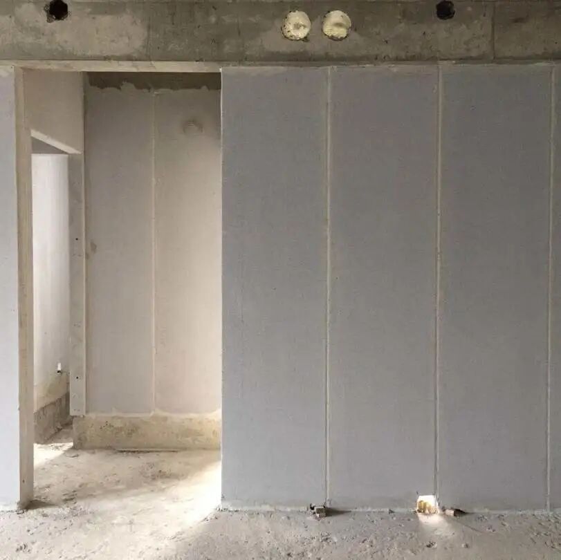

建筑构件
构成建筑物各个要素。
如:楼(屋)面、墙体、柱子、梁、吊顶、基础等。

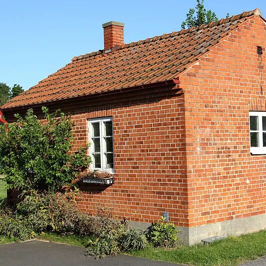

建筑物
建筑是用泥土、砖、瓦、石材、木材、钢筋砼等建筑材料构成的一种供人居住和使用的空间。
有了前面的概念我们是不是思路清晰很了很多:材料组成构件,构件形成建筑。

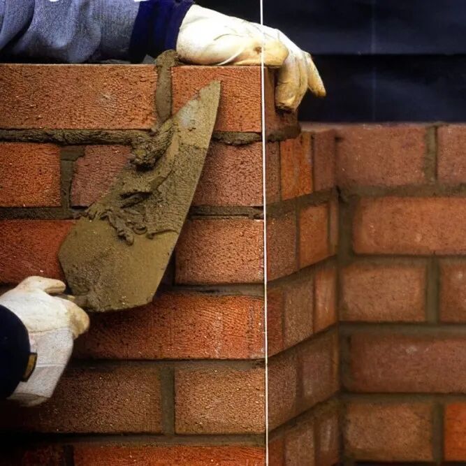

砖
砖墙
砖房

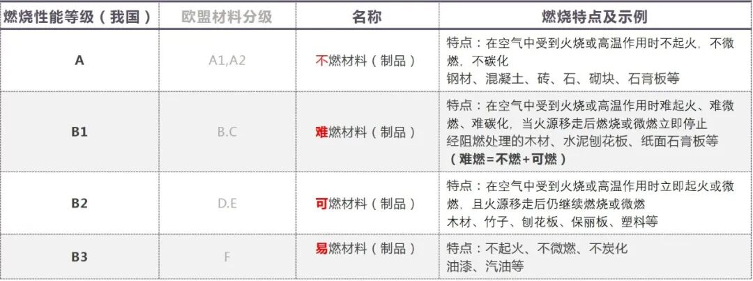

材料的燃烧性能分级

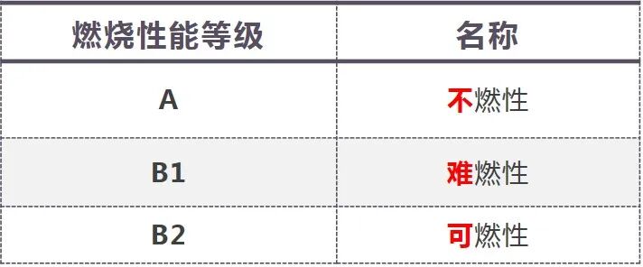

根据《建筑材料及制品燃烧性能分级》GB 8624-2012,建筑材料及制品燃烧性能基本分级为A、B1、B2、B3,对应欧盟标准分级为A1、A2、B、C、D、E、F。
除非特殊说明,其他规范标准中所涉及的燃烧性能,均应符合本标准的规定。

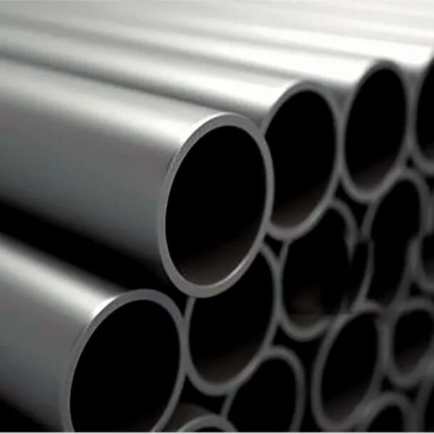

钢材

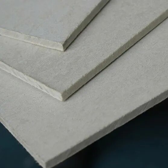

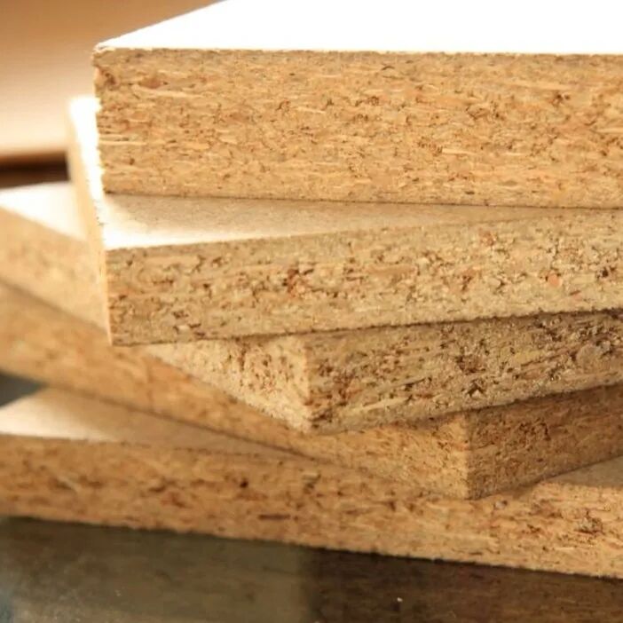

水泥刨花板
刨花板

构件由材料加工制作而成,因此与材料的燃烧性能差不多,有三个等级A、B1、B2:

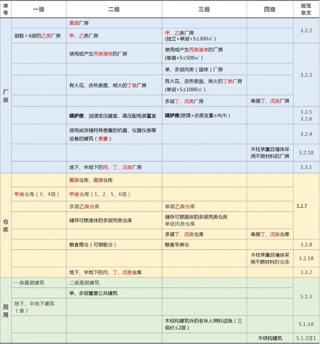

不同类型建筑与耐火等级的关系
《建规》对不同类型工业建筑、民用建筑的耐火等级做了相关规定,但密密麻麻的文字让人头疼不已,现对其归纳总结如下:
小提示
  • 高架仓库: 货架高度大于7m,且采用机械化操作或自动化控制的货架仓库。
  • 特殊贵重的设备或物品主要有:
    a. 价格昂贵、损失大的设备;
    b.  影响工厂或区域生产、城市生命线供给的关键设施,如热电厂、燃气站、水厂、发电厂、化工厂控制室等;
    c. 特殊贵重物品,如金银、货币、重要文件资料、档案库等。
  • 重要公共建筑:发生火灾可能造成重大人员伤亡、财产损失和严重社会影响的公共建筑。

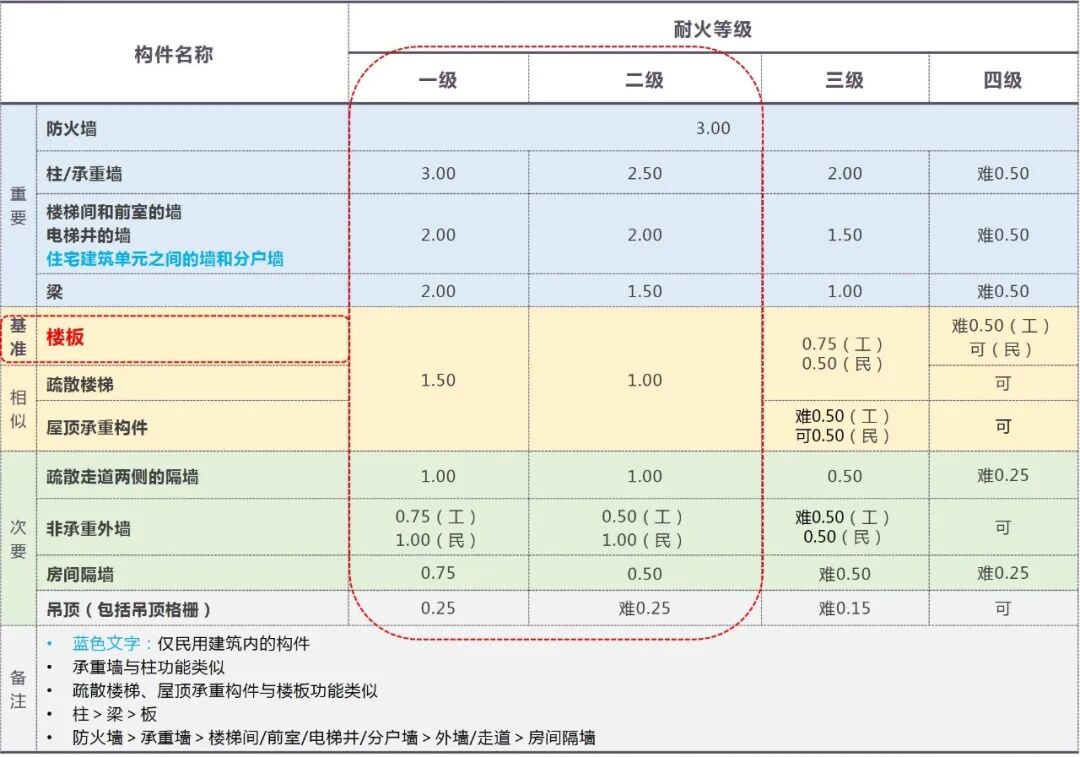

05
不同耐火等级对应的建筑构件燃烧性能
我们都知道,建筑是由构件组成的。
因此,一个建筑的耐火等级,就是由构件的燃烧性能和耐火极限满足最低耐火等级要求来决定的。
建筑耐火等级越高,则需选择更高耐火极限的构件;(主要为设计阶段)
通过建筑内各主要构件的耐火极限,判断建筑的耐火等级。(主要为验收阶段)
根据火灾的统计数据来看,88%的火灾可在1.5h之内扑灭,80%的火灾可在1h之内扑灭。
因此将一级建筑物楼板的耐火极限定为1.5h,二级建筑物楼板的耐火极限定为1h。
在规定其他部件的耐火极限时间都是以楼板为基准来定的。
其他构件与楼板比较重要性,如果重要一点,就定高一些。
这样就形成不同耐火等级建筑对各个构件的耐火极限和燃烧性能的不同要求。

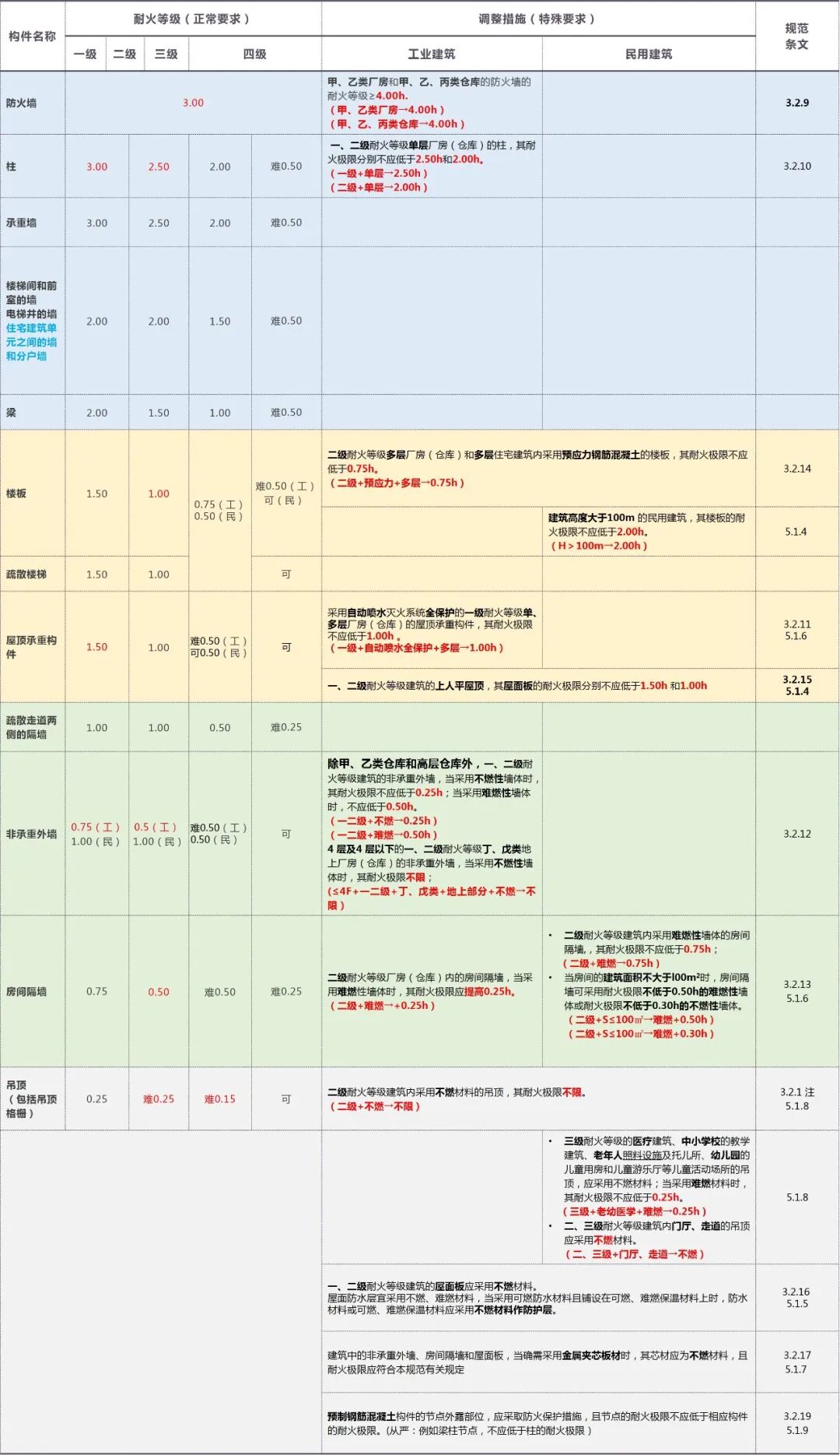

面对规范中复杂的表格,以“”楼板“”为基准来简化和熟悉不同构件的属性,其中,“一、二级”为最常见的建筑物耐火等级。
不同耐火等级建筑相应构件的燃烧性能
和耐火极限(h)
小提示
从低原则
要想建造满足某个耐火等级的建筑,那么这个建筑里所有构件的【燃烧性能】和【耐火极限】都要满足表里的要求,如果有一个不满足就不行。
建筑构件=燃烧性能+耐火极限
建筑耐火等级=构件a+构件b+构件c+...+构件n(按最低)

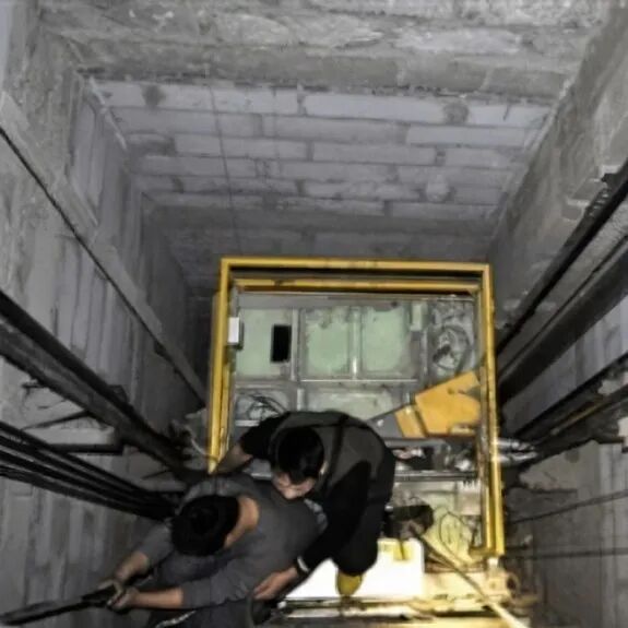

电梯井的墙

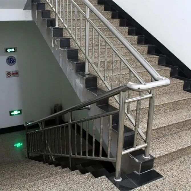

疏散楼梯

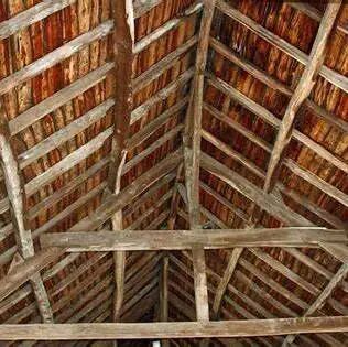

屋顶承重构件

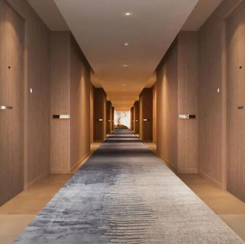

疏散走道两侧的隔墙

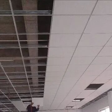

吊顶(包括吊顶格栅)
