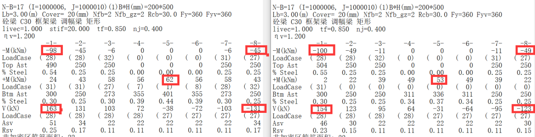

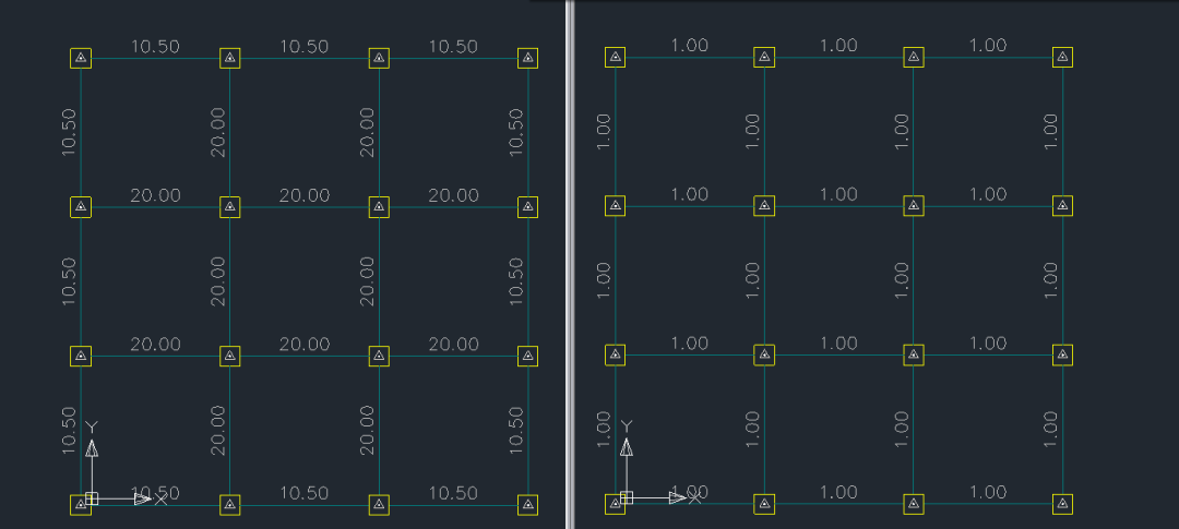

(下图)左侧截图梁刚度放大系数分别为20与10.5,右侧截图梁刚度放大系数取1.0,对结构构件的影响?
A1:
(下图)可知随着梁刚度系数的减小,梁的跨中弯矩不断减小,支座负弯矩逐渐增大,梁的剪力不断减小;

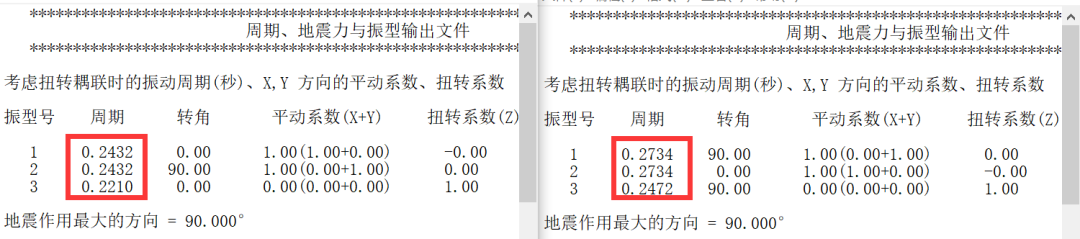

(下图)可知随着梁刚度系数的减小,周期不断增加。根据根据周期与刚度的计算公式:
可知,周期与刚度是成非线性反比关系,随着刚度减小,周期会相应增加,从而会影响到地震力的大小。

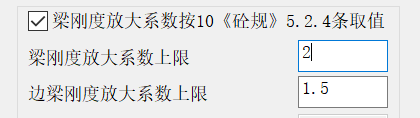

软件梁刚度放大系数按《砼规》5.2.4条取值存在系数大于2的情况,高规给出的混凝土梁刚度放大系数限值在1.3-2.0之间如何处理?
A2:
软件设置了梁刚度放大系数上限选项,使得计算值不大于参数设置的数值。(下图)。

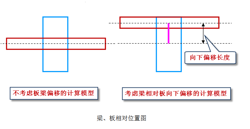

中梁刚度放大的初衷是因为梁与板是一起浇筑而成型,楼板作为梁的翼缘,客观上提高了楼面梁的刚度,当定义弹性板后,板按参数中设定的尺寸进行网格划分,楼板四周的梁同时只是被划分为多段梁,梁、板在这些公共节点处变形协调,传统的力学模型是将梁和板上移,使梁的形心线、板的中面位于层顶,即梁板中对中模型。这与实际情况(梁顶和柱顶,板顶平齐)有所差异。梁与板的协调关系也依然是梁的中和轴和板的中和轴对齐,实际上构成了一个十字型截面,梁刚度放大系数主要体现在梁的抗弯刚度的提高上,因此我们来看一下十字型截面的惯性矩情况,相比梁的矩形截面,十字形截面仅比矩形截面惯性矩多了翼缘惯性矩,由于楼板一般比较薄,所以翼缘惯性矩对于整体截面惯性矩增加并不明显,近似于矩形梁。因此,设置弹性板后,仍需对梁刚度适度放大,才能较为准确考虑结构刚度,可与刚性板的刚度放大系数采用一样的值。
Q4:

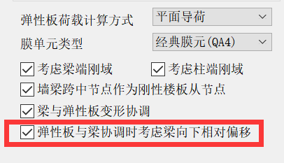

参数弹性板与梁协调时考虑梁向下相对偏移,对梁刚度放大系数的影响?
A4:

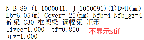

(下图)中梁刚度放大系数按照T型截面考虑,当不勾选“弹性板与梁协调时考虑梁向下相对偏移”时,近似于矩形梁。勾选此参数后软件将在计算中考虑到这种实际的偏差,将在板和梁之间设置一个竖向的偏心刚域,该偏心刚域的长度就是梁的中和轴和板中和轴的实际距离,完全吻合与实际情况(梁顶和柱顶,板顶平齐),故勾选了考虑梁板相对偏移选项后中梁刚度放大系数将不再起作用,默认按照1.0,设计结果构件信息中也不再显示stif --- 框架梁为刚度放大系数。

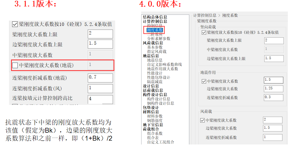

对于不同工况下中梁刚度放大系数取值不同如何实现?
A7:
盈建科V4版本中新增区分不同工况下的中梁刚度放大系数,以便于广东项目的设计师选择不同工况下的系数。根据广东新高规5.2.2条,在结构内力与位移计算中,现浇楼盖楼面和装配整体式楼盖楼面梁的抗弯刚度应考虑翼缘的作用予以增大。一般情况下,抗风设计时边梁刚度增大系数可取1.3~1.5,中梁可取1.5~2;抗震设计时边梁刚度增大系数可取1.0~1.2,中梁可取1.2~1.5(下图)。
