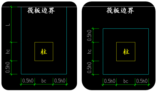

假设同一位置柱冲筏板,柱作为边柱和中柱的冲切临界截面周长分别为um1和um2,如下图:
延伸到筏板边:
um1=2(L+hc+0.5h0)+(bc+h0)
不延伸:
um2=2(bc+h0)+2(hc+h0)
当以上两种情况的冲切临界截面周长相同时,可得:
∵ um1-um2=2L-(2h0+bc)
∴ 当L 0+0.5b c时,u m1不利
   当L>h0+0.5bc时,um2不利
即当um1 m2时,柱子作为边柱冲切更不利;当u m1>u m2时,柱子作为中柱冲切更不利。这样可得结论:h 0+0.5b c 是判断柱(墙)为边角冲切还是普通中柱冲切的界限条件。

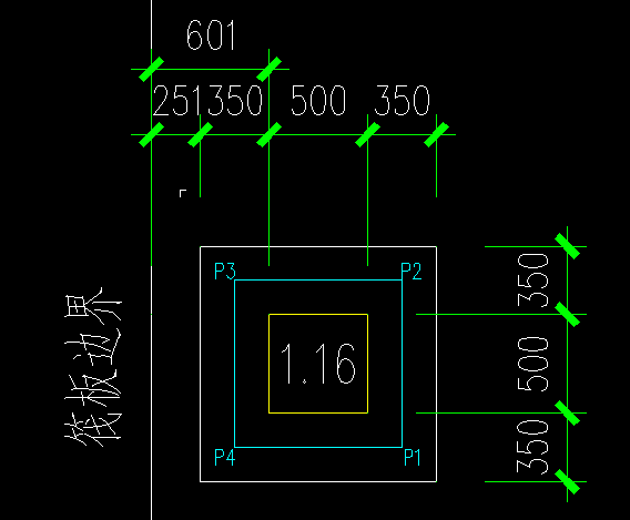

500*500柱子下布置400厚筏板,筏板边到柱边距离L=601
∵L>h0+0.5bc =350+0.5*500=600
∴该柱为中柱,软件判断冲切边没有延伸到筏板边

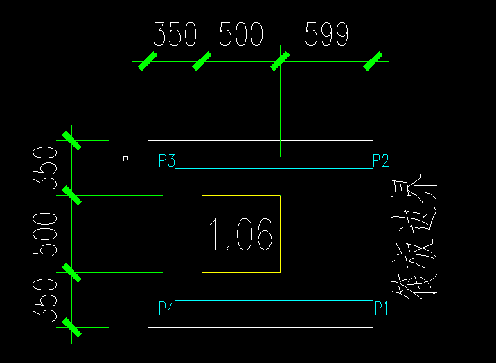

如上图,500*500柱子下布置400厚筏板,筏板边到柱边距离L=599
∵L 0+0.5b c =350+0.5*500=600
∴该柱子为边柱,软件判断冲切边延伸到筏板边
从上面得示例可以看到,软件是按照L和h0+0.5bc 的比较结果作为判断边柱的。

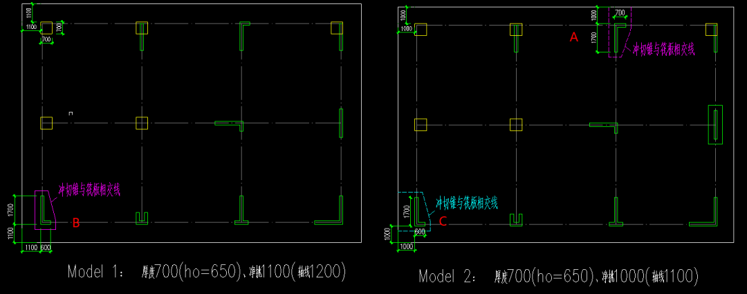

三、复杂边墙的判断
对于复杂墙,软件会按照组合墙的外包矩形与筏板边的距离判断其是否为边墙,以下图中几个示例进行说明:
A:L=1000, h0+0.5bc =650+0.5*700=1000(bc是平行于筏板边的组合墙墙长),
   L=h0+0.5bc   按附录P的要求,组合墙的冲切锥延伸到筏板边。
B:L=1100, h0+0.5bc =650+0.5*1700=1500,这里软件增加了一个判断条件,bc 不应大于4倍墙厚,而上图中墙厚200,所以h0+0.5bc =650+0.5*800=1050。
   L>h0+0.5bc   按附录P的要求,组合墙的冲切锥不需要延伸到筏板边。
C:L=1000, h0+0.5bc =650+0.5*200=1050
   L 0+0.5b c   按附录P的要求,组合墙的冲切锥需要延伸到筏板边。
