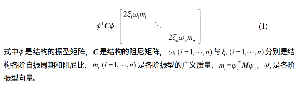

对于结构地震分析的振型分解反应谱法,反映结构自身耗能的阻尼比参数是影响反应谱曲线的重要因素。常规结构如纯混凝土结构或纯钢结构,由同种材料所构成,其各阶振型下阻尼比基本相等,根据试验及工程经验,多遇地震下,混凝土结构一般取5%,钢结构根据楼层的高度其阻尼比一般在2%~4%之间。其阻尼模型最常见的有两种,一种是假定阻尼矩阵为质量矩阵M和刚度矩阵K的线性加权和的瑞利阻尼模型(多用于时程分析),一种是对各振型根据规范文献或试验定义各振型阻尼比的振型阻尼模型(多用于反应谱分析),这两种阻尼模型都可以很容易像质量和刚度一样进行振型对角化分解,分解形式如下:(满足下式的阻尼模型称为比例阻尼)

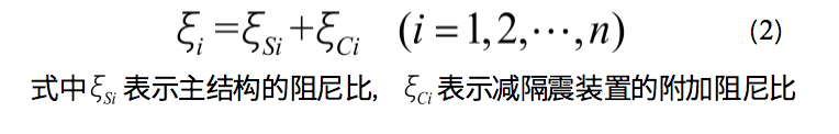

二、实振型分解反应谱法的附加阻尼比算法
结构附加阻尼比方法一般用于消能减震体系,对于该类体系的等效阻尼比可由下式得到:
附加阻尼比图片的算法在软件中有以下几种。

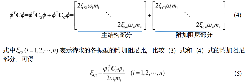

1、 强制解耦法

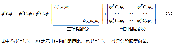

该方法的本质基于阻尼矩阵的振型分解,当确定了各减隔震装置的有效阻尼系数后,结构的阻尼矩阵C可写成主体结构的阻尼矩阵CS与减震装置的有效阻尼矩阵CC之和,并将其像式(1)一样进行分解,
由于(3)式附加阻尼部分是个满阵,相互耦合阻碍了振型分解,强制解耦的核心思想是忽略其非对角元素,用附加阻尼比的对角矩阵来替代附加阻尼部分,如下:
上式很清晰地表明一般情况下各振型具有不同的附加阻尼比。

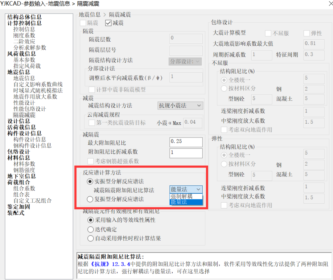

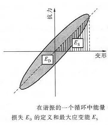

2、 能量法-反应谱迭代
该方法是《GB 50011- 2010建筑抗震设计规范》与《JGJ 297- 2013建筑消能减震技术规程》共同规定的附加阻尼比算法,在减震结构设计中应用较为广泛,它基于如单自由度线性粘滞阻尼体系受简谐荷载阻尼耗能ED、最大应变能ES与阻尼比的关系得到。
可表示为下式:
对于特定方向下的地震反应,该能量法不依赖于结构的各阶振型,而仅与结构和消能器总的水平位移和力相关,因而各阶振型的阻尼比是相同的,而对于隔震结构,一般前三周期隔震,导致了该方法一般不用于隔震结构阻尼比的计算。另外其计算公式与结构的位移和频率直接相关,通长情况下X向和Y向的位移和基本频率是不相同的,因而X向和Y向地震的附加阻尼比也是不同的。

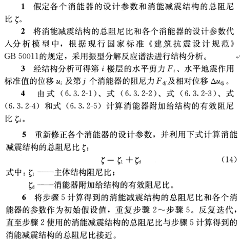

需要说明的是,实际采用该方法计算阻尼比时,由于公式中减隔震体系及装置的位移是未知的,且与待计算的阻尼比相关,因而一般需要迭代来进行求解,当软件里勾选
软件会依据《JGJ 297- 2013建筑消能减震技术规程》6.3.3条文说明来进行迭代,其细节可参见该规范,如下:
软件的收敛准则为前后两次计算的总阻尼比的误差在1%及以内,此时停止迭代。

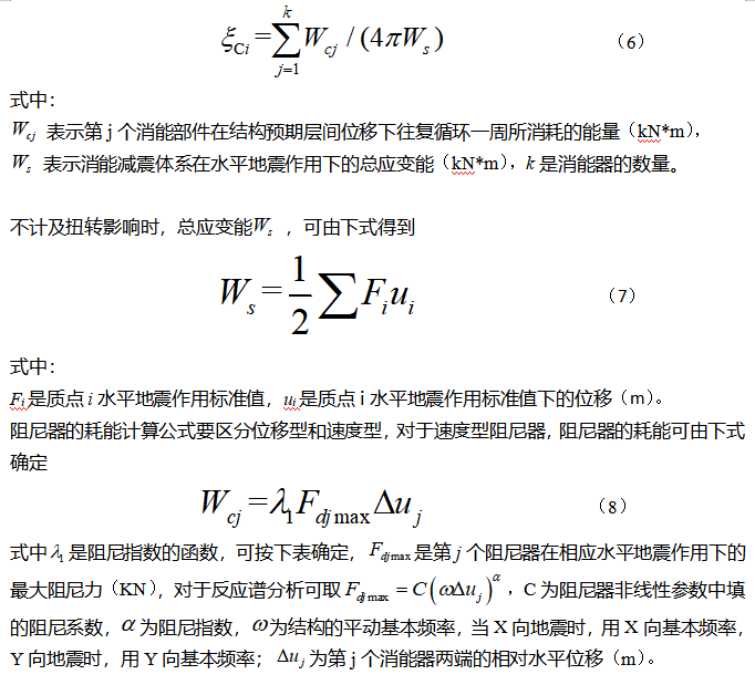

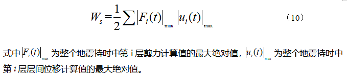

对于速度型阻尼器,上节的基于反应谱迭代的能量法其计算过程对速度进行了近似,造成了能量计算的误差,更精确的能量法计算是基于时程分析的结果。YJK弹性时程的主菜单基于此输出结构附加阻尼比。
该能量法与上节的反应谱能量法的基本公式都是式(6),只是其能量用的是时程的结果。其应变能Ws如下:
其结果在附加阻尼比文本里输出

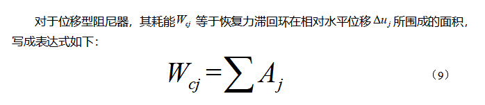

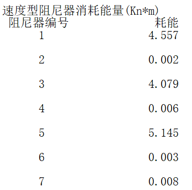

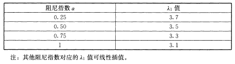

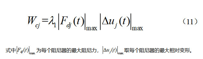

阻尼器耗能wcj的形式也和反应谱一样,只是取值也是时程最大值,对于速度型阻尼器
对于位移型阻尼器,wcj取整个时程中每个阻尼器最大相对变形对应的点所形成的平行四边形的面积;
每个阻尼器耗能wcj的计算结果软件也列于文本中
在附加阻尼比结果文本最后按地震波的输如角度给出多条地震波下附加阻尼比的平均值,如下:

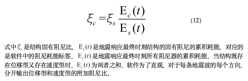

4、  能量曲线比值法
YJK4.2.0在弹性时程模块还提供了另一种工程中常用的附加阻尼比算法,其假定时程分析累积能量曲线的主结构耗能与阻尼器耗能的比值关系与两种能量相应的阻尼比比值相等,附加阻尼比公式如下:
一般来说对于小震和中震,该能量比值法求得的附加阻尼比很多时候比按时程能量法要小,导致很多地方规范对于能量比值法规定的附加阻尼比折减系数要比能量法小,随着地震烈度增大,两者差距会减小,具体可参考文章[3]。

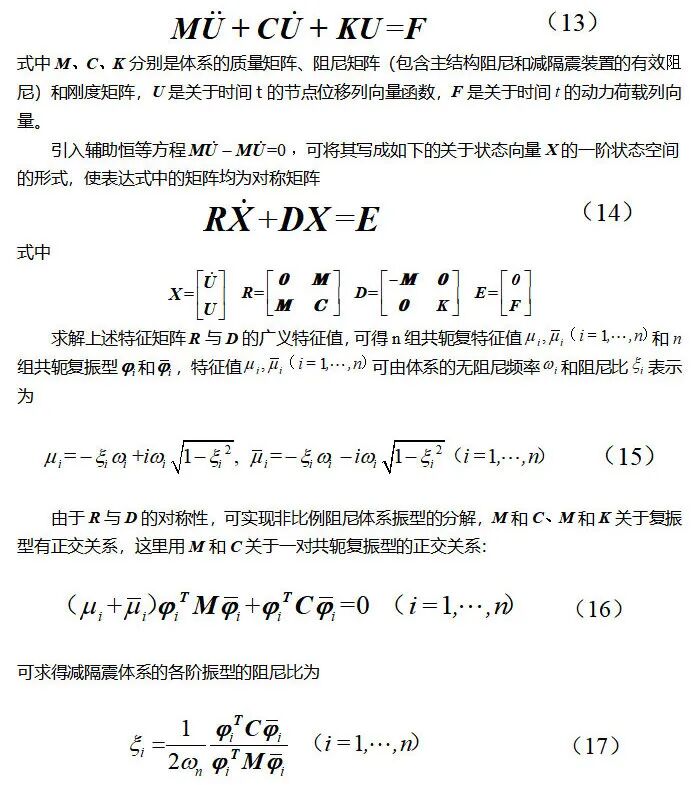

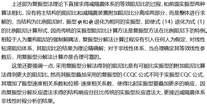

如上文所述,一般减隔震体系都是非比例阻尼体系,采用实振型分解不能直接进行解耦的原因是该体系的振型不是与质量和刚度相关的实数,而是与质量、刚度和阻尼都相关的复数,要进行解耦得到各振型下的阻尼比,需要在复振型下才能完成。复振型分解法过去多见于结构动力学相关书籍和文献,2021年《GB/T 51408- 2021建筑隔震设计标准》正式将该方法列为隔震结构模态分析的基本方法,下面介绍其计算阻尼比的详细过程。
具有非比例线性粘滞阻尼的一般结构,其动力方程如下[1]:

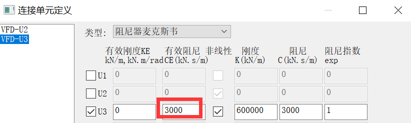

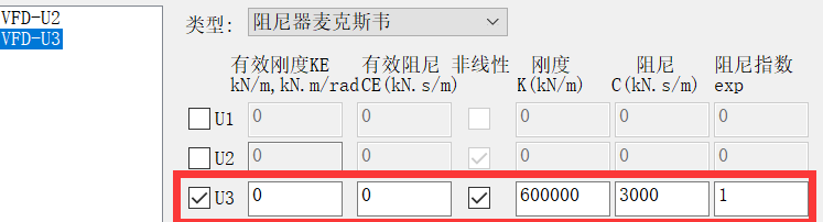

当阻尼器布置比较均匀,两个方向平动系数在90%及以上时,也可近似地选用反应谱的能量法来计算附加阻尼比,这时前处理勾选采用输入的等效线性参数,然后将阻尼器的阻尼系数直接填入其有效阻尼中,如下面的3000,软件会用有效阻尼来计算阻尼器耗能图片,此时式(8)中的图片取为图片,即线性阻尼器耗能公式,然后对结构位移进行迭代,直到位移收敛,输出其两个方向的附加阻尼比。

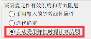

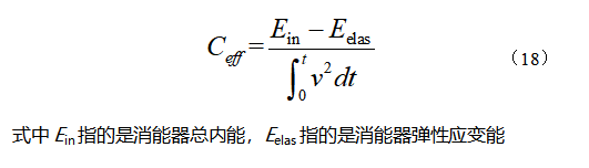

当阻尼器布置比较均匀,两个方向平动系数在90%及以上时,也可像速度线性阻尼器一样用反应谱能量法来计算,不过为了得到可靠的有效阻尼,一般建议勾选自动采用弹性时程结果,如下:
此时软件会读取弹性时程直接积分法计算得到的等效刚度和等效阻尼系数,其等效阻尼系数利用下列时程的能量等效公式来计算:

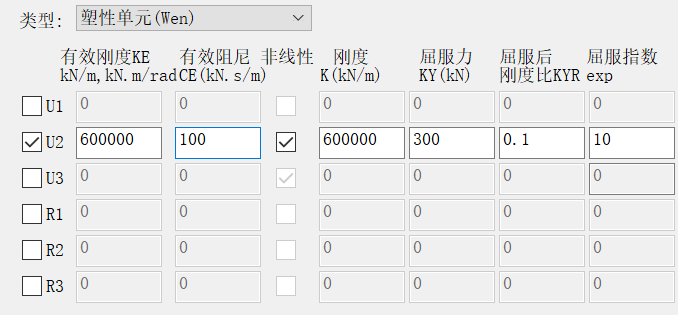

包含屈曲约束支撑(BRB)、软钢剪切消能器、摩擦型效能器和铅消能器等的位移型阻尼器一般都是依靠其在地震下屈服来达到耗能的效果的,一般用屈曲约束支撑或者塑性WEN单元来模拟,是包含初始刚度和屈服后刚度的非线性构件,如下:
其计算及设计一般要分为小震和中震,两者有不同的建议计算方法。
在小震下位移型阻尼器一般设计为弹性,不耗能,此时连接属性有效刚度填入结构的初始刚度,有效阻尼填0,勾选采用输入的等效线性属性,如下:
在中震下,位移型阻尼器屈服耗能,有效阻尼是一种能量等效概念,用阻尼器耗能来等效,阻尼比主要受到刚度的影响,而基于反应谱迭代的规范能量法对于刚度的合理性和可靠性是可以的。因而可以勾选迭代确定有效刚度和阻尼,程序会按照《JGJ 297- 2013建筑消能减震技术规程》6.3.3条文说明进行迭代,自动迭代出各个阻尼器的等效刚度和结构总阻尼比,实际填入的有效刚度和有效阻尼将不起作用。

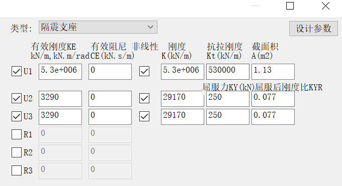

对于橡胶支座是弹性构件,没有耗能不会产生附加阻尼;对于铅芯橡胶支座等屈服耗能的隔震支座(其参数设置如下),其耗能原理和位移型阻尼器一样,通过屈服构件的屈服来耗能,提供附加的阻尼。由于复振型分解法计算的整体隔震结构各阶振型的等效阻尼比与实际情况较符合,《GB/T 51408- 2021建筑隔震设计标准》4.3.2条明确规定了采用复振型分解反应谱法来进行隔震结构整体分析,其中隔震层的非线性可按等效线性化的迭代方式来考虑,即规范建议迭代确定有效刚度和阻尼,然后再用复振型分解反应谱法来计算结构阻尼比,这对于隔震支座在地震中不受拉力或拉力很小可忽略不计导致支座抗拉刚度影响较小时,这样的分析是合理可靠的。然而当支座出现拉力且其数值不可忽略时,反应谱等效线性体系以抗压刚度来作为支座的轴向刚度,无法考虑拉压刚度不同带来的影响,此时应以时程分析的结果为准,上部反应谱结果仅供参考。

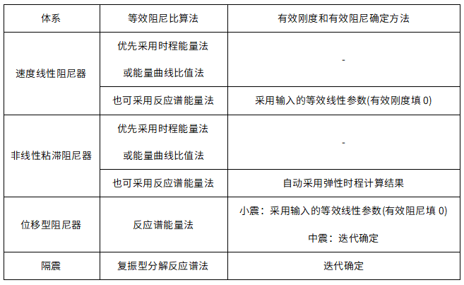

5、  算法选用综合建议
综上,上述各类减隔震体系等效阻尼比的推荐算法如下:

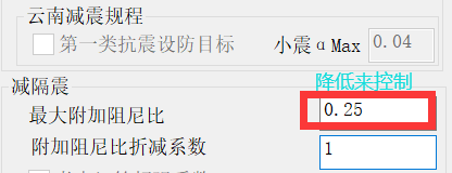

上面探讨了减隔震体系反应谱分析时等效阻尼比的算法及选用,由于减隔震体系的反应谱分析本来就是一种等效的近似计算过程,阻尼比计算的可靠性需要用非线性时程分析校核,当主体结构处于弹性状态,可以用弹性时程分析模块来进行减隔震体系的非线性分析,选用与规范反应谱接近的地震波进行时程计算,然后和反应谱计算得到的剪力进行比较,当两者结果接近时或反应谱略微大于时程时表明等效阻尼比是合理可靠的,当反应谱的剪力明显小于时程剪力时说明等效阻尼比取的过大,结构偏于不安全,这时需要返回前处理将最大附加阻尼比填小,来限制结构的计算阻尼比,重新计算,循环往复,直到与时程剪力接近为止。

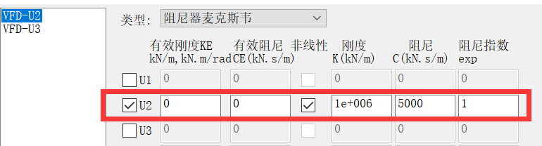

设置X向和Y向两种不同的阻尼器,分别命名为VFD-U3和VFD-U2,采用阻尼器麦克斯韦模型来模拟,连接属性设置如下:

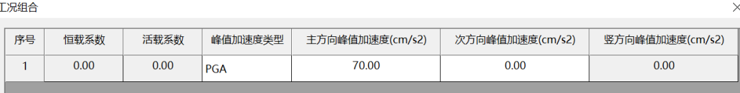

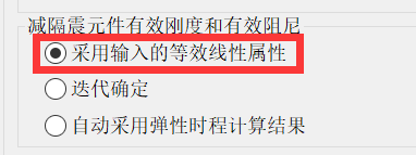

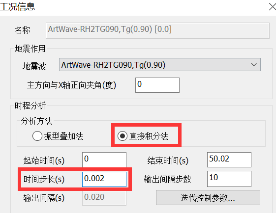

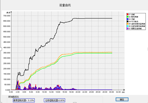

然后前处理参数减震隔震页勾选采用输入的等效线性属性,先进行一遍实振型分解反应谱计算仅作为中间过程。选用时程计算的附加阻尼比方法,在弹性时程模块选择一条和规范谱拟合很好的人工波ArtWave-RH2TG090,Tg(0.90),工况定义中设置0度和90度两个方向,选择振型叠加法或者直接积分法,本例选择直接积分法,积分时步设置为0.002s,如下:
工况组合中只输入主方向峰值加速度,其余设为0,如下:

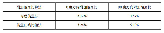

其时程模块两种附加阻尼比法的结果如下:

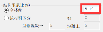

可以发现在本算例下X向附加阻尼比要小于Y向的附加阻尼比,这与X向阻尼器的阻尼系数小于Y向是相符的。本算例时程能量法的附加阻尼比结果要小于能量曲线比值法,两者的X向附加阻尼比较接近,这里偏于安全,结构的附加阻尼比直接取时程能量法的结果3.12%,考虑了附加阻尼比后,上部结构参数地震信息阻尼比填为5%+3.12%=8.12%,重新用实振型分解反应谱法计算。

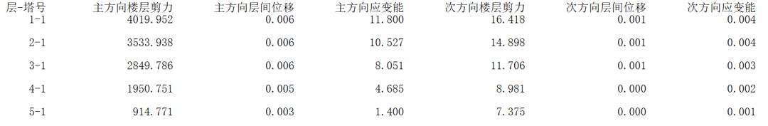

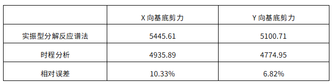

得到反应谱下基底剪力的结果,并与之前的人工波弹性时程分析直接积分法剪力进行对比,并计算与时程剪力的相对误差,如下:
从上表可以看出,反应谱的结果X向和Y向基底剪力皆比非线性时程分析的结果大,最大达到10%左右,其能包络时程剪力,计算结果偏于安全且略微偏大,可证明上述过程的附加阻尼比的取值是相对合适的。需要说明的是这里仅为了阐述过程,所以仅用了一条人工波,实际一般用三条波的包络或七条波的平均来计算附加阻尼比。

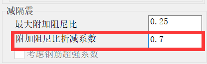

另外,需要强调的是,上面都是理论层面的分析,实际工程中减隔震装置因为安装间隙、制造工艺及算法本身的缺陷等原因,其提供给结构的真实有效的阻尼比往往达不到理论上的阻尼比,因而需要对理论的阻尼比进行折减,此折减系数选项,可以方便地对理论值进行折减。
