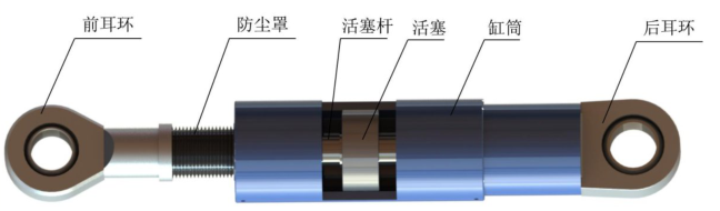

粘滞阻尼器是一种速度型阻尼器,其通过阻尼器中的粘性介质(硅油)与阻尼器结构部件相互作用来耗散地震能量。主要用于结构振动(包括风、地震、移动荷载和动力设备等引起的结构振动)的能量吸收与耗散。适用于各种地震烈度区的建筑结构、设备基础等工程。其构造如图3.1.1所示。
图3.1.1粘滞阻尼器构造

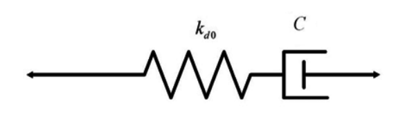

在YJK软件中通过麦克斯韦模型(Maxwell)模拟粘滞阻尼器的力学模型。Maxwell由两部分组成,即线性弹簧和阻尼器组成,阻尼器单元与弹簧单元串联,如图3.1.2所示。粘滞阻尼器力学的数学表达式通常采用下式表达:
式中:
图3.1.2Maxwell模型

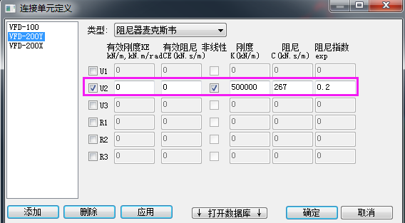

YJK软件中定义粘滞阻尼器参数如图3.1.3所示。其中阻尼器方向软件设置规则:当采用斜撑方式建模时,局部坐标系采用斜撑的局部坐标系表达,具体为:U1为斜撑起点至终点方向;在杆件竖直布置时,U2为整体坐标系Y轴方向,其他情况U2位于U1与整体坐标系Z轴形成的平面内,并与U1垂直。U3根据右手螺旋法则确定。在YJK软件中的定义如3.1.4图所示。
图3.1.3粘滞阻尼器参数定义
图3.1.4粘滞阻尼器连接属性设置

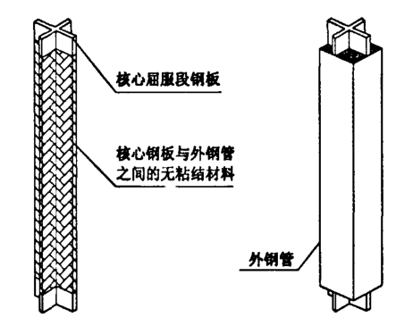

屈曲约束支撑又称防屈曲支撑或BRB (Buckling restrained brace),是一种位移相关型阻尼器。屈曲约束支撑一般由3部分构成,即核心单元、约束单元及滑动机制单元(如图3.2.1所示),其中核心单元即芯材,又称为主受力单元,是构件中主要的受力元件,由特定强度的钢板制成。常见的截面形式为十字形、T形、双T形和一字形等,分别适用于不同的刚度要求和耗能需求。约束单元又称侧向支撑单元,负责提供约束机制,以防止核心单元受轴压时发生整体或局部屈曲。比较常见的约束形式为钢管填充混凝土或纯钢型结构约束。滑动机制单元又称为脱层单元,是在核心单元与约束单元间提供滑动的界面,使支撑在受拉和受压时尽可能有相似的力学性能,避免核心单元因受压膨胀后与约束单元间产生摩擦力而造成轴压力的大量增加,这种滑动单元一般是由一些无粘结材料制作而成的。
图3.2.1a屈曲约束支撑实物图
图3.2.1b屈曲约束支撑构成原理
图3.2.1c屈曲约束支撑常见的芯材截面形式

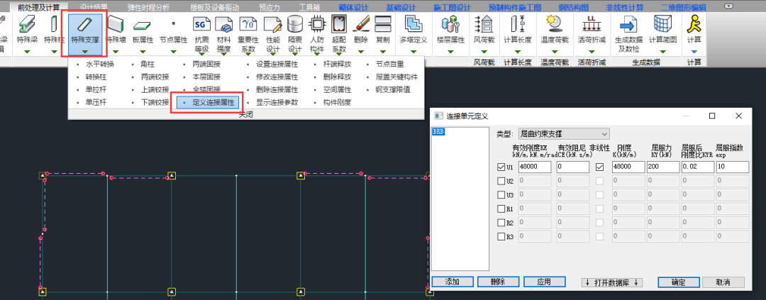

由于防屈曲约束支撑设计时仅需要考虑轴心力的作用,故在YJK软件中定义其参数只需要选择轴向(U1)方向的属性进行填写即可,如下图3.2.2所示。
图3.2.2 BRB屈曲约束支撑参数定义

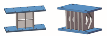

金属软钢阻尼器是一种位移相关型阻尼器,主要的耗能原理是通过阻尼器两端的相对位移来耗散输入的地震能量。一般项目中应用最多的是剪切型软钢阻尼器和弯曲型软钢阻尼器。其构造主要由中间的腹板以及两侧(或上下)的翼缘组成(如图3.3.1)。由于其有较高的强度、刚度和优越的耗能能力,并且滞回曲线形状比较饱满,性能比较稳定,应用范围相对比较广。
图3.3.1a剪切型软钢阻尼器
图3.3.1b弯曲型软钢阻尼器

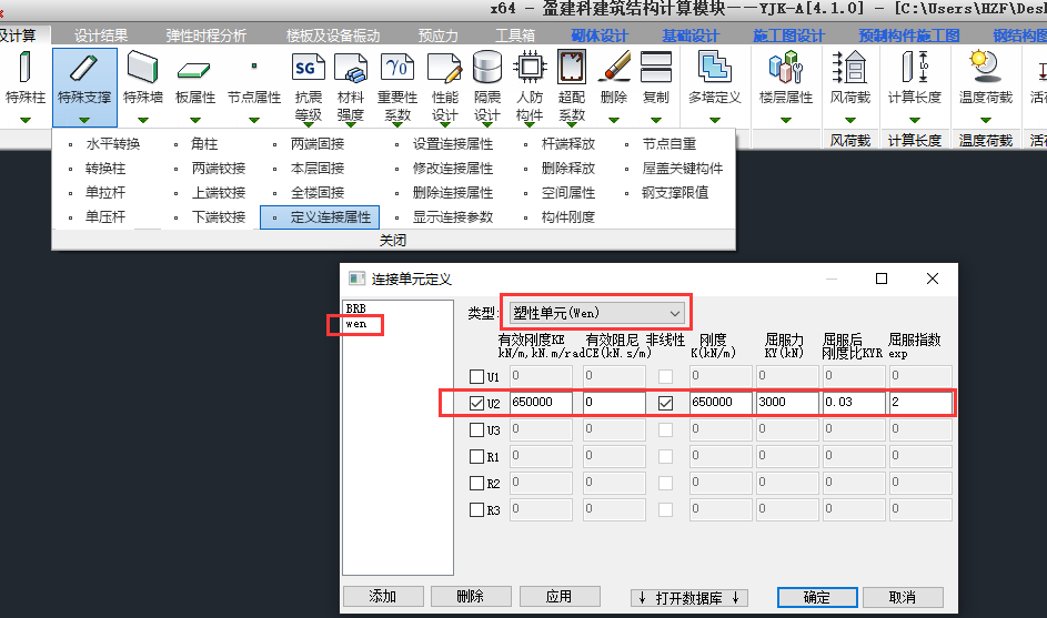

在YJK软件中可以通过Wen单元模拟软钢消能器,其非线性力与变形的关系式如下:
其中:
K:初始弹性刚度;
yield:屈服力;
ratio:为指定的屈服后刚度与初始弹性刚度(k)的比值;
Z:为一个内部滞后变量,按下式计算:
exp:屈服指数,屈服指数越大,屈服斜率越陡,如图3.3.2。
图3.3.2 Wen 单元塑性属性参数的定义

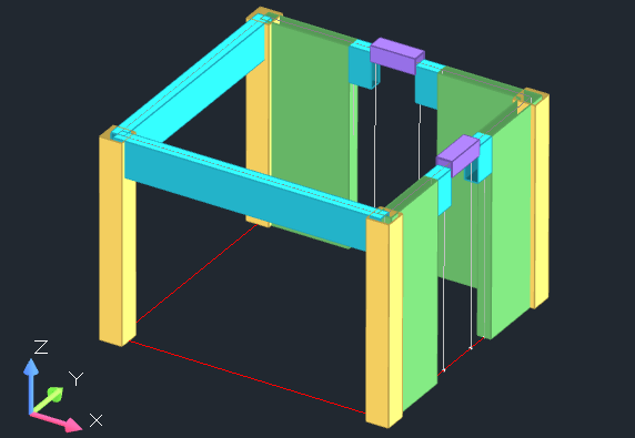

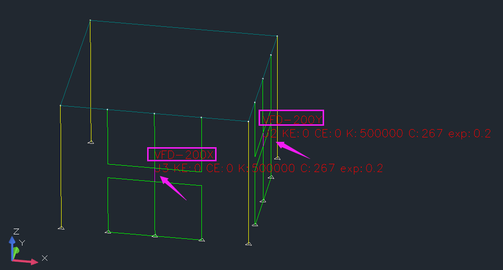

YJK软件中定义Wen单元参数如图3.3.3所示。其中阻尼器方向设置规则为:对于竖向墙板式建模的阻尼器(图3.3.4),U2 对应整体坐标轴Y轴 , U3 对应整体坐标轴 X轴,对于按斜杆建模的连梁阻尼器(图3.3.5),剪切方向均沿整体坐标系Z轴,对应阻尼器单元的局部坐标系U2向。
图3.3.3  Wen单元阻尼器参数定义
 图3.3.4 墙板式阻尼器在YJK软件中属性赋予
图3.3.5 连梁阻尼器在YJK软件中属性赋予

阻尼器参数定义时,所选的方向应与阻尼器的耗能方向一致。方向定义错误直接影响阻尼器的耗能,设计时应引起注意。
对于墙板式连接的阻尼器,不论是速度型的粘滞阻尼器还是位移型的软钢阻尼器,阻尼器定义方向一致,U2对应整体坐标轴Y轴,U3对应整体坐标轴X轴。
对于连梁金属剪切型阻尼器,剪切方向均沿整体坐标系Z轴,对应阻尼器单元的局部坐标系U2向;对于BRB屈曲约束支撑,只需要定义单元局部坐标轴U1方向的属性即可。
