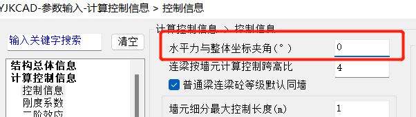

1. 水平荷载的方向——风荷载,地震荷载(WX,WY,EX,EY)
旋转方法:
与定义“其他风向角度”和“斜交抗侧力构件角度”不同,修改“水平力与整体坐标夹角”是旋转原有的EX,EY,WX,WY的角度,而不是在原有工况基础上增加其他角度的工况。
此处的“其他风向角度”和“斜交抗侧力构件方向角度”定义的规则又有所不同:前者是增加一个方向角;后者会同时增加输入的方向角和与其正交的方向角,如输入了30度后同时增加E30和E120两个方向的地震工况。
*另外需注意:定义“其他风向角度”和“斜交抗侧力构件角度”时都是以整体坐标系为基准旋转的角度,即便修改了“水平力与整体坐标夹角”仍然如此。比如当“水平力与整体坐标夹角”填30,同时“斜交抗侧力构件角度”也填30时,EX和E30的方向是一样的。

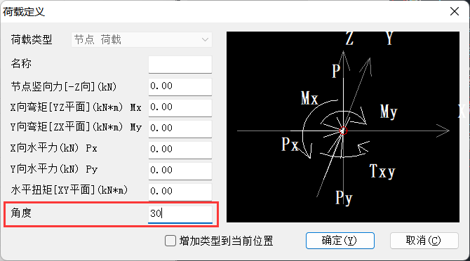

2. 节点荷载
旋转方法:
 (此处定义的旋转角度为xy平面内的转角。逆时针为正,顺时针为负)

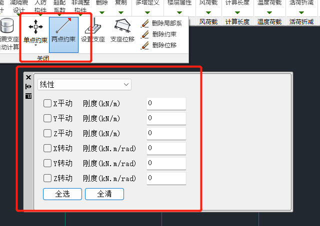

3. 节点约束

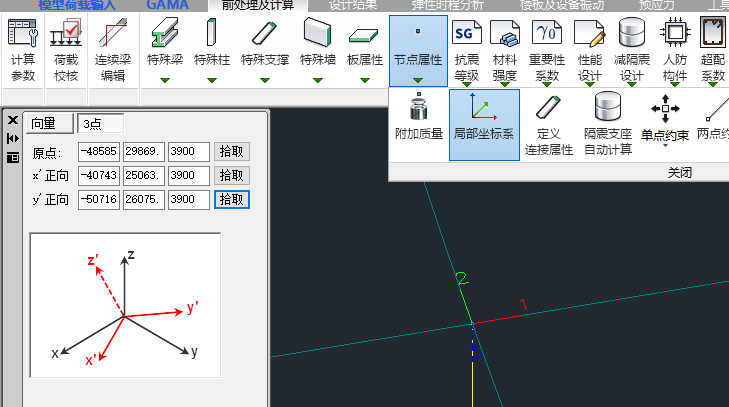

旋转方法:通过“前处理”-“节点属性”中的“局部坐标系”定义。
具体方法有两种:
向量法:通过定义两个方向不同的向量确定局部坐标系的xy平面,其中的“x向量”确定x轴方向。
3点法:通过定义不共线的三点来确定局部坐标系的xy平面,其中的“原点”和“x’正向”确定x轴方向。
*其中的“x向量”,“原点”及“x’正向”需要准确定义,至于“y向量”和“y’正向”的定义是用来确定xy平面的,只要其方向平行于局部坐标系的xy平面,且与x向量方向不同即可,无需准确定义。

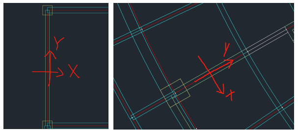

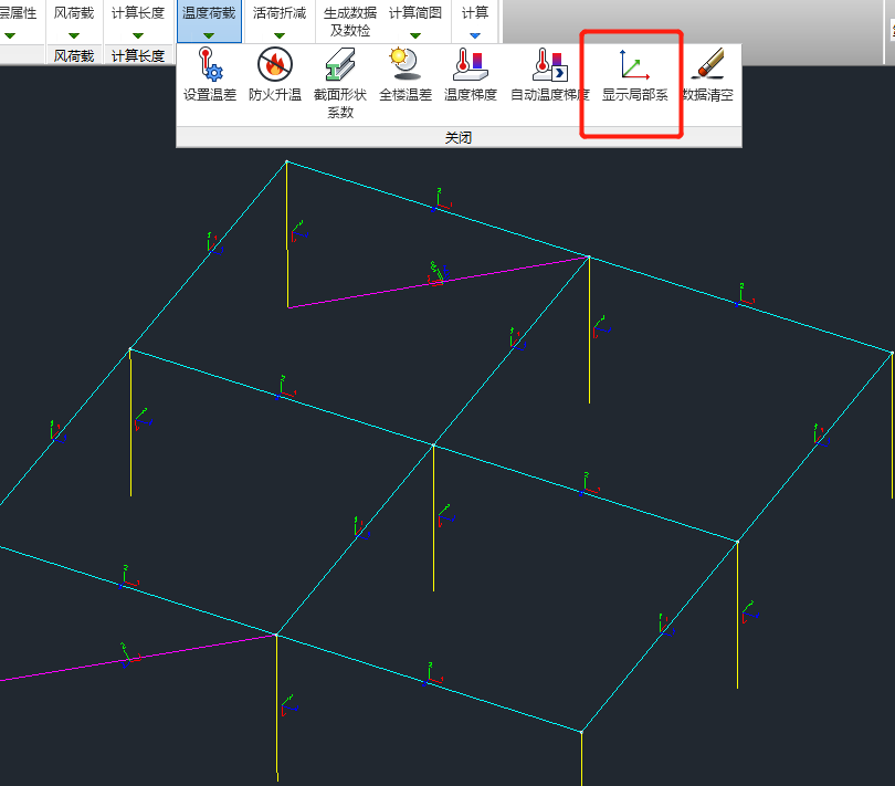

构件的局部坐标系

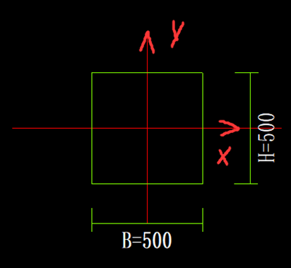

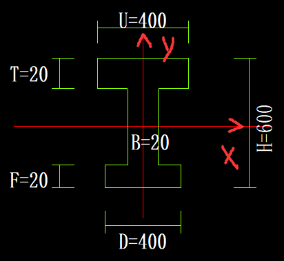

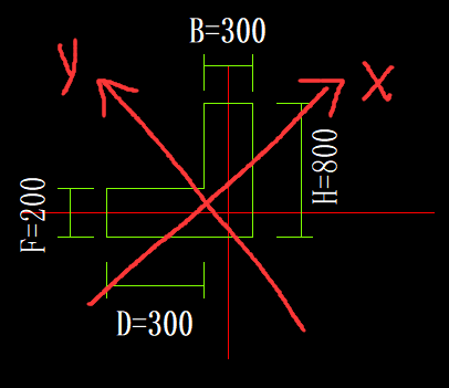

对于对称截面,宽度方向为x轴,高度方向为y轴
对于不对称截面,根据主轴方向确定,强轴为x轴,弱轴为y轴
墙构件,厚度方向为x轴,长度方向为y轴

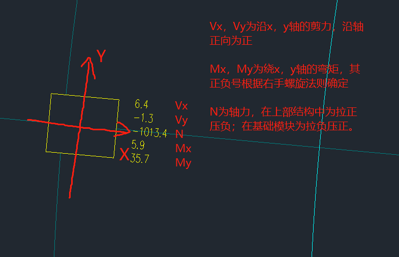

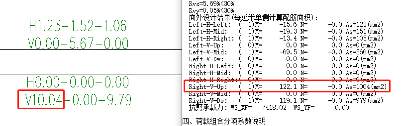

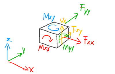

1. 构件内力
1)柱墙内力输出规则
2)墙面外设计时,内皮与外皮的确定方式

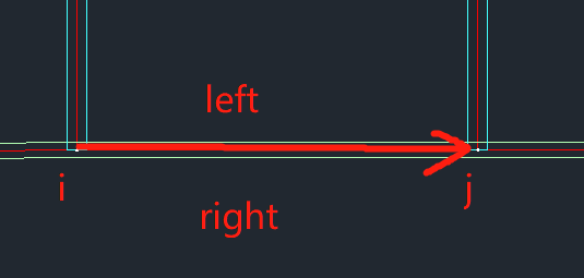

设计结果中,构件信息里标出的left与right的确定方法如下图:
其中i,j端的确定规则同后面杆端释放中梁的i,j端的确定原则。

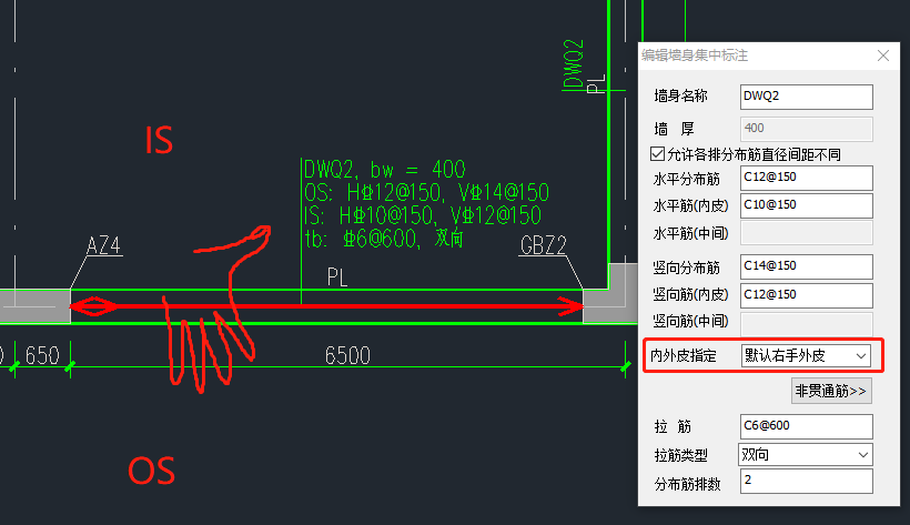

施工图中,钢筋编辑界面中的内外皮钢筋根据左/右手螺旋法则确定,如下图:

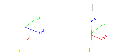

3. 杆端约束/连接属性
连接属性:1轴,2轴,3轴
1,2,3与局部坐标系x,y,z的关系:
1=-Z,2=Y,3=X

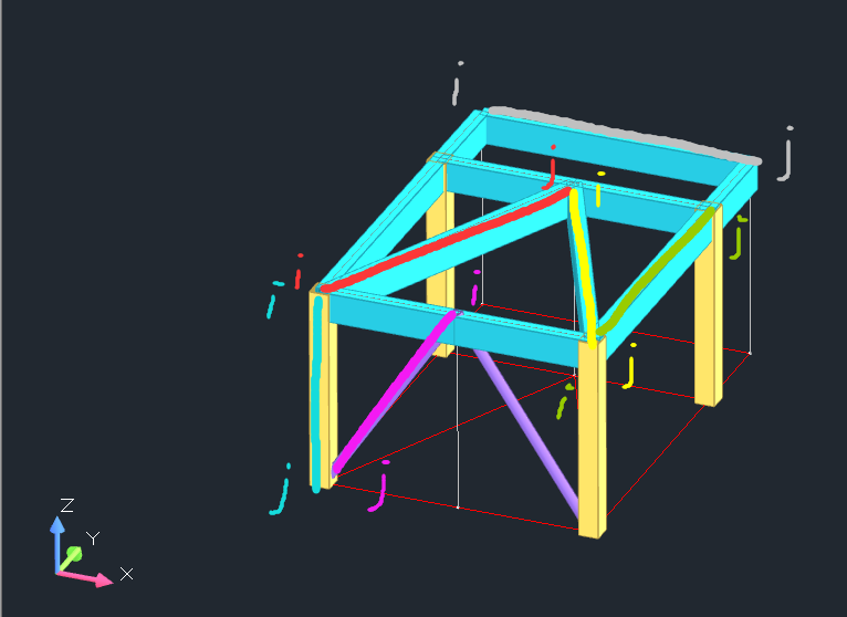

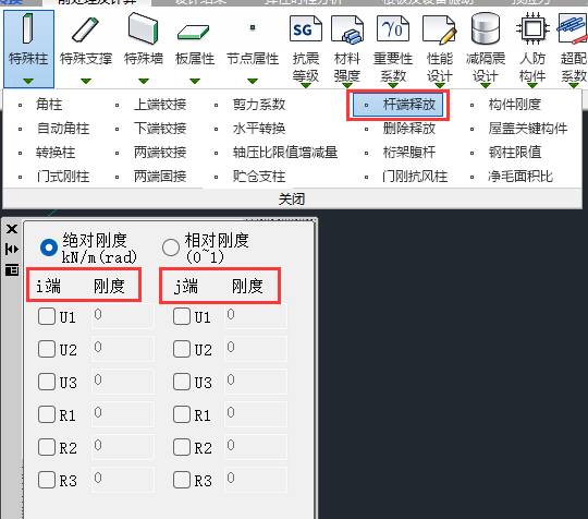

4. 杆端释放:i,j
梁:i 左,j 右 (沿y轴布置的梁,i 下,j 上)
柱,斜杆:i 上,j 下

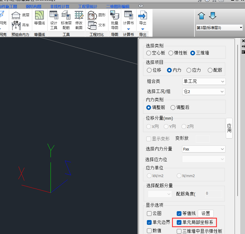

单元的局部坐标系
等值线图中的单元内力/应力
