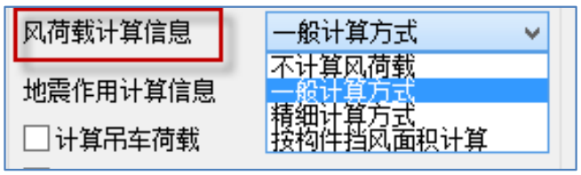

YJK计算软件提供三种计算风荷载的方法:一般计算方式、精细计算方式、按构件挡风面积计算。

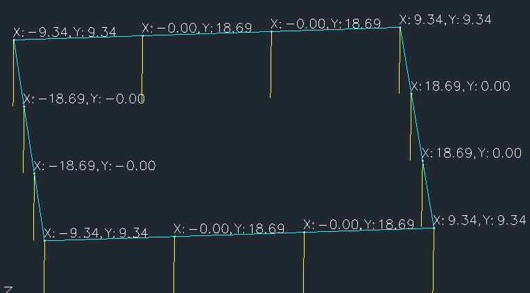

它假定迎风面、背风面的受风面积相同,根据用户输入的迎风面与背风面的体型系数,计算时自动取两者绝对值的和,根据每层的层顶标高计算出μz和βz,根据层高和挡风宽度、挡风系数确定挡风面积。计算出本层的风荷载总值,按节点个数平均分配到各个节点,然后将属于同一块刚性板的所有节点上分配的风荷载再集中到该刚性板块的质心上。对于独立的弹性节点,分配的风荷载直接作用在相应节点上。下图是+Y风节点荷载。

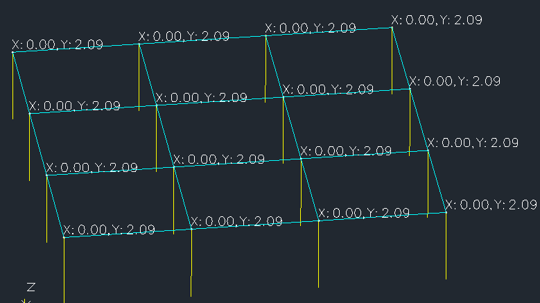

(2)“精细计算方式”

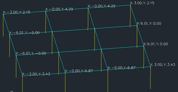

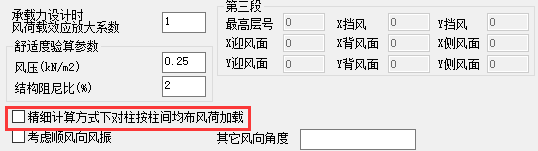

软件自动搜索出每个楼层的外围封闭多边形,将该层自动算出的风荷载分配到楼层外围的布置有柱、梁、墙杆件的节点上。另外,精细方法还可以考虑侧风系数,加荷方式与顺风向相同。下图是+Y风节点荷载。
采用“精细计算方式”时,软件在风荷载信息中有选项“精细计算方式下对柱按柱间均布风荷载加载”,如下图所示。默认勾选,此时可对计算到柱的风荷载按照柱的均布荷载方式加载,一般更符合门刚和竖向框排架结构等设计的需要。不勾选时仍对柱按柱顶的节点荷载加载。

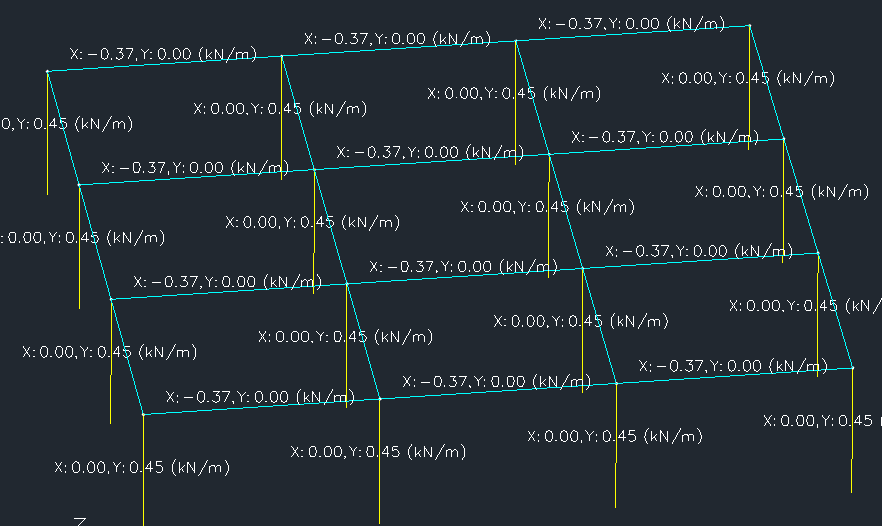

“按构件挡风面积计算”方式常用于工业建筑没有外围护的框架,软件按照构件挡风面积计算风荷载后,以杆件均布荷载的方式加到每根构件上。下图是+Y风构件均布线荷载。

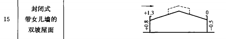

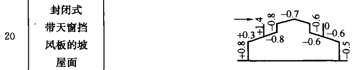

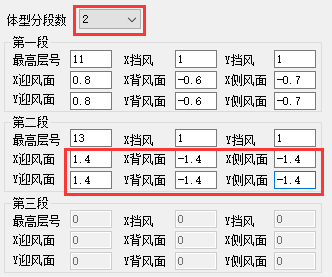

那体型系数该取多少合适呢?查看荷载规范表8.3.1项次15、20、34
徐培福主编的《复杂高层建筑结构设计》这本书,规定了女儿墙的体型系数为1.3,出屋面的小塔楼体型系数为0.6,-0.6 如下图:
根据以上依据,保守取值,可以取每堵墙风荷载体型系数均为1.4,风荷载分段设置如下:
这样算出来的+Y向风荷载如下图所示:

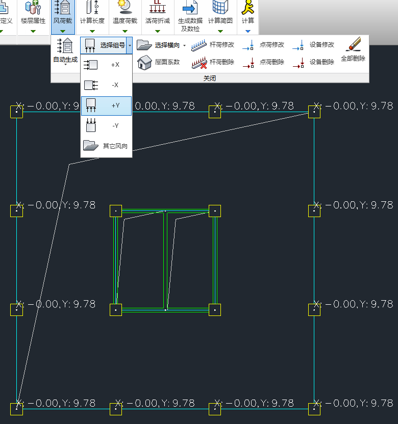

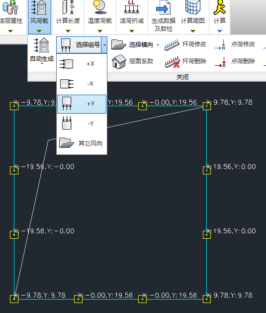

这里我用一个案例做了对比,发现中间的筒体部分对于精细风的计算有影响。下图右边中间没有筒体的,算出来的风荷载更大。

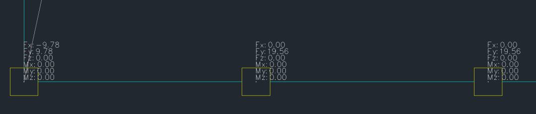

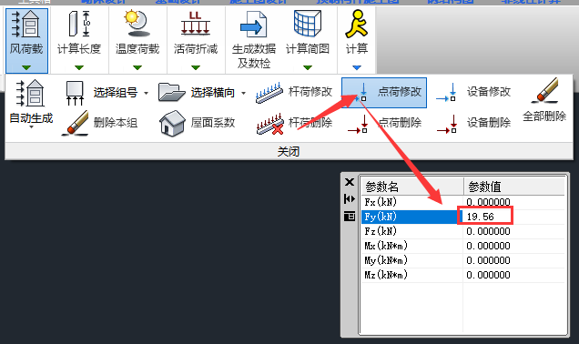

这种情况下可以参照上面右图正确的风荷载节点值通过“选择组号”+“点荷修改”手动布置到左边模型的节点上。

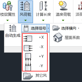

这样依次将+X、-X、+Y、-Y四个方向的对应节点的风荷载指定上。
这样就可以精确计算啦!
