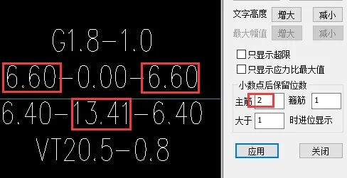

看到这根框架梁的配筋结果后,大家一般会有以下三个常见问题:
问题1
VT后面第二个数值0.8cm?表示的是抗扭箍筋单肢截面面积,配箍时还需不需要考虑?
问题2
G后面加密区和非加密区的箍筋面积1.8-1.0cm?是否包含了抗扭箍筋面积?
问题3
VT后面第一个数值20.5cm?表示的是抗扭纵筋面积,配筋时如何考虑?

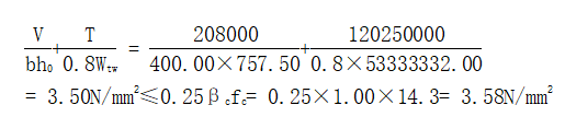

如上图:梁截面400x800,C30,默认梁箍筋间距S=100,保护层厚度20mm,as=42.5mm
与截面高度平行剪力设计值:Vh=208KN
扭矩设计值:T=120.25KN*m
先查看单构件详细计算书,了解剪扭计算过程。
由混凝土规范6.2.6条可知:α1=1.0,β1=0.8
截面力学特征
根据规范公式(6.4.3-1)
截面验算
截面尺寸满足要求

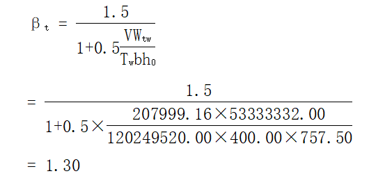

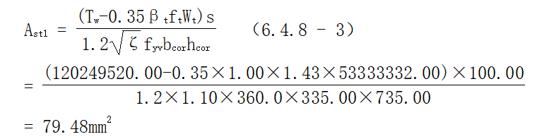

根据规范公式(6.4.8),混凝土受扭承载力降低系数

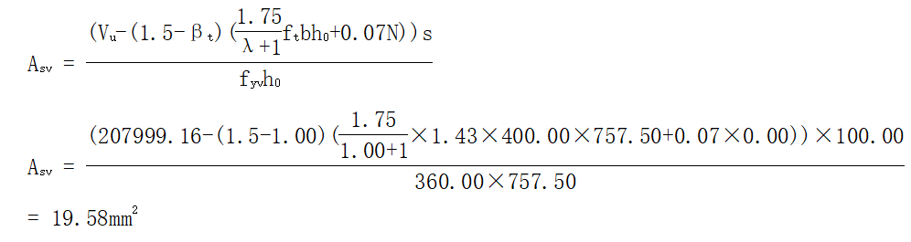

根据规范公式(6.4.14-1),受剪箍筋
取箍筋内表面范围内截面核心部分尺寸:
受扭箍筋
算到这里我们知道了第一个问题的答案即VT后面第二个数值0.8cm?(单肢抗扭箍筋面积)是如何得到的。
剪扭箍筋面积总值
弯剪扭构件箍筋最小配筋率,按规范9.2.10
箍筋最小构造配筋面积:
算到这里我们知道第二个问题的答案了,就是G1.8-1.0cm?是受剪计算和受扭计算得到的箍筋相加的结果。该梁配置的四肢箍,平均每肢截面面积为178.54/4=44.64mm?<79.48mm?,由于只有外圈的箍筋才能抗扭,所以箍筋除了满足箍筋总值以外,还需要外圈单肢箍筋截面面积不小于79.48mm?,所以该框架梁加密区除了满足剪扭箍筋总值1.8cm?以外,也还要满足外圈单肢箍筋截面面积不得小于0.8cm?。为了方便施工,一般4肢箍取的直径相同,所以该框架梁箍筋为C12@100/200(4),如果仅按G1.8-1.0配置C8@100/200(4)是不够的。

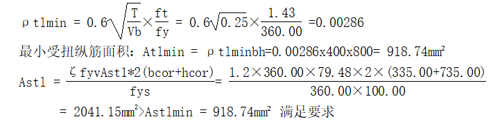

受扭纵筋(受扭纵筋计算时的纵筋箍筋强度比ζ软件默认取1.2)
剪扭纵筋最小配筋率,按规范9.2.5
算到这里我们知道了受扭纵筋面积是如何得到的。在施工图里面配置纵筋的时候,不光要配置受弯纵筋,还需要将2041.15mm?的受扭纵筋配置到梁的周边。

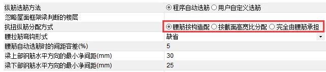

软件在施工图模块提供了3种配置受扭纵筋的方法:
1、腰筋按构造配:
如果需要纵筋抗扭,则一定选配至少2根腰筋,即不考虑hw≥450mm才配腰筋的规定;其次,如果根据构造选出的腰筋面积小于抗扭纵筋面积Astt,软件不会增加腰筋根数或直径,而是直接将多出来的那部分抗扭纵筋面积分配到顶筋和底筋上。
2、按截面高宽比分配:
此选项下,腰筋的面积不小于构造配筋面积asYaoA,同时不小于按比例分配的腰筋面积asYaoB。
asYaoB = astcal * hn / (bn + hn)
**其中 hn 是梁高减去2倍保护层,bn 是梁宽减去2倍保护层。相应的,上下筋承担的配筋面积变为0.5*(astcal - max ( asYaoA, asYaoB ) )
3、完全由腰筋承担:
上下筋完全不负责受扭,腰筋除满足构造要求外,还承担全部的受扭纵筋面积 astcal

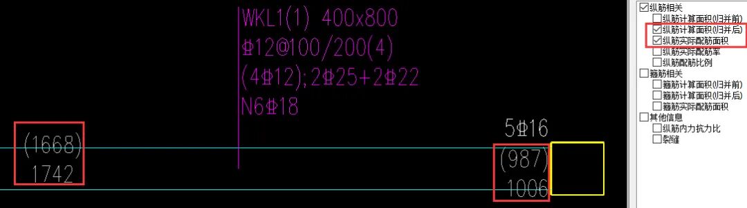

接下来我以方法2为例,软件是这样将2041.15mm?的受扭纵筋配置到梁周边的:
bn=400-20x2=360mm
hn=800-20x2=760mm
按比例分配的腰筋面积asYaoB=2041.15x760/(360+760)=1385mm?
构造腰筋两侧总面积asYaoA=0.1%x400x800x2=640mm?
选择6根18,两侧总面积1527mm?>1385mm?
上下筋承担面积为
0.5*(astcal - max ( asYaoA, asYaoB ) )=0.5x(2041.15-max(678,1385))=328mm?
支座筋为:660+328=988mm?;底筋为1341+328=1669mm?与软件吻合。
