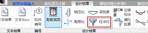

      在软件中可通过设计结果模块下的柱冲切验算简图(如下图所示)来查看无梁楼盖结构柱冲切验算结果,如果模型中布置了柱帽,或者建模时按虚梁建模或梁高与板厚相同,则软件自动验算柱冲切。
     冲切验算内容有三项:(1)柱根对柱帽的冲切;(2)柱帽对托板的冲切;(3)托板对楼板的冲切,如果没有柱帽或托板,则相应的验算项结果按0输出。软件的计算原则为:先按不配置抗冲切钢筋公式验算;不满足,则按配置抗冲切钢筋公式验算,同时简图中输出抗冲切箍筋面积。其中输出的抗冲切箍筋面积为单边一个艰巨的箍筋总面积,间距同梁。

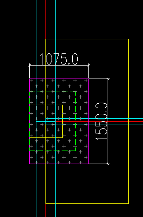

2.2 边柱(bc=hc)
以柱根冲切为例:
1)冲切力计算
截面有效高度:h0=300+200-15(保护层厚度)-10(楼板中钢筋直径假定是20)=475 mm
冲切锥底面边长:L1=600+475=1075;L2=600+475*2=1550 mm
(备注:如下图所示,不管边梁的位置如何,在计算边柱冲切时,计算冲切临界面时均取至外侧柱边。)
冲切锥底面面积:A=1.075*1.55=1.666 m2

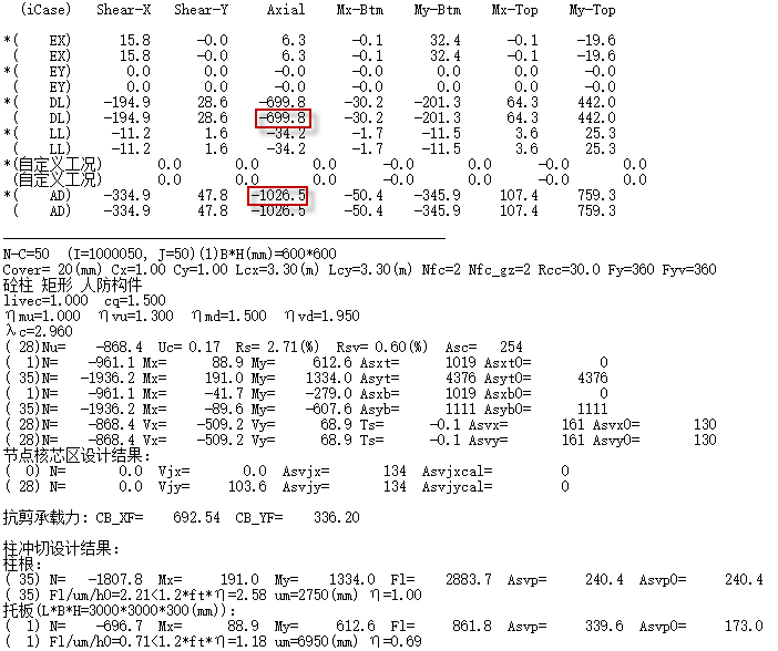

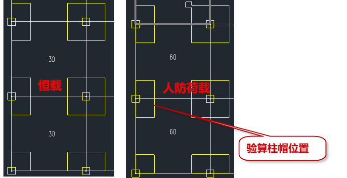

冲切控制组合为35号人防组合对应的工况进行设计
板面恒+人防:1.3*30+1.0*60=99kN/m2
冲切锥自重:1.3*25*(1.55^2*0.775-0.6^2*0.3)/3/2=9.5kN
(备注:边柱计算冲切锥体积时取中柱计算方式下的1/2)
冲切锥范围内的荷载设计值:99*1.55^2/2(面荷载,取中柱冲切锥底面面积的一半)+9.5(自重)=128.42kN
柱所承受的轴向压力设计值:1.3*699.8+1.0*1026.5=1936.24kN
冲切力计算:N=1936.24-128.42=1807.82kN,与程序中计算输出的1807.8结果基本一致。

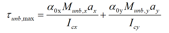

2)当有不平衡弯矩时等效冲切力的计算
不平衡弯矩:Mx=191 kN.m,My=1334 kN.m
需要按照混凝土规范附录F考虑双向不平衡弯矩计算等效集中反力设计值,计算公式如下所示:
(F.0.1-5)
(F.0.1-6)

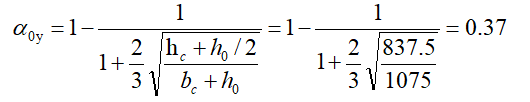

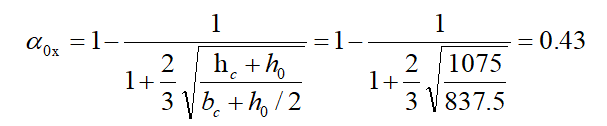

A.弯矩作用平面垂直于自由边时(My=1334 kN.m)
冲切临界截面边长:at=hc+h0/2=600+475/2=837.5 mm;am=bc+h0=600+475=1075 mm。
      计算系数α0的计算参照混凝土规范附录F中的公式F.0.2-9来计算,如下所示:
(F.0.2-9)

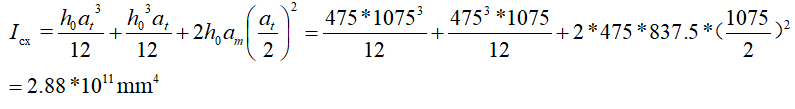

      冲切临界截面对其重心的极惯性矩Is的计算参考《建筑地基基础设计规范》附录P中的公式P.0.1-7。
(P.0.1-7)
     对应该范例中类似极惯性矩的计算结果为:

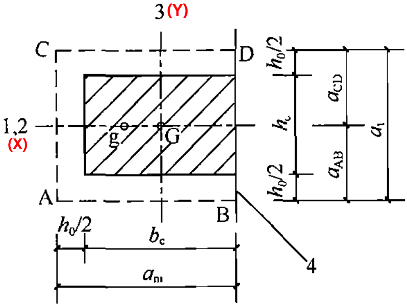

B.弯矩作用平面垂直于自由边时(Mx=191 kN.m)
     弯矩作用平面平行于自由边时,按照混规公式F.0.2-10计算
(F.0.2-13)

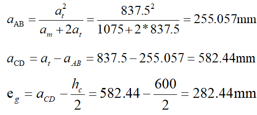

冲切临界截面的周长:um=2*at+am=2*837.5+1075=2750 mm
ax=1075/2=537.5 mm
ay=aAB=537.5 mm

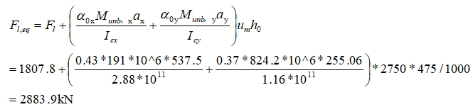

所以等效冲切反力设计值Fl,eq的计算结果为:
与构件信息中输出2883.7结果基本一致。

3侧一共3432.28,那么一侧就是3076.895/3=1144.09
h0=475,那么一共有475/100=4.75排,一排箍筋面积=1144.09/4.75=240.86 mm2。
与构件信息中输出结果基本一致。

其中:βs=2,αs=30,所以计算得出η=1.0。
与构件信息中输出结果一致。
