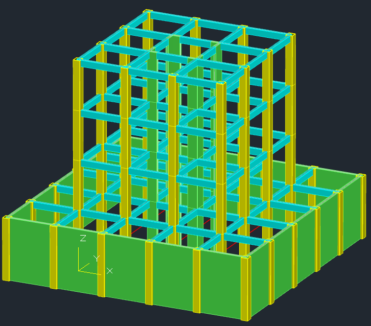

     盈建科文本结果中关于地震倾覆力矩有好几处输出,包括:wmass.out、wzq.out、wv02q.out。那么它们都是按照什么规则统计的,用来反映结构的哪方面属性呢?本篇将以一个简单的框架剪力墙结构进行说明。实例模型为4层框剪结构,其中地下室1层,层高为5m;地面3层,层高4m。轴线网格均为4mx4m。

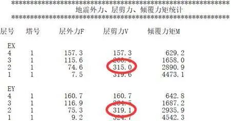

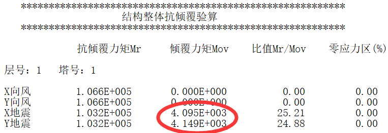

wmass.out中的倾覆力矩

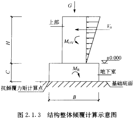

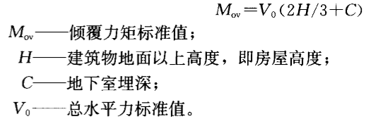

     wmass.out文本中输出的倾覆力矩采用《复杂高层建筑结构设计》的简化计算方法,进行结构整体抗倾覆验算。此方法假定水平荷载为倒三角分布,合力作用点位置在2H/3处。如下图:
公式:

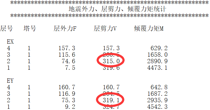

      实例模型wv02q.out输出的地震总水平力标准值如下图(注:也可采用wzq.out文本末尾剪重比调整后的地震水平力):
模型倾覆力矩标准值:
X方向Mov=315.0x(2x3x4/3+5)=4095.0
Y方向Mov=319.1x(2x3x4/3+5)=4148.3
与程序输出结果一致:

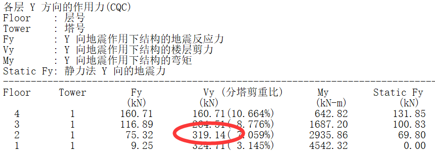

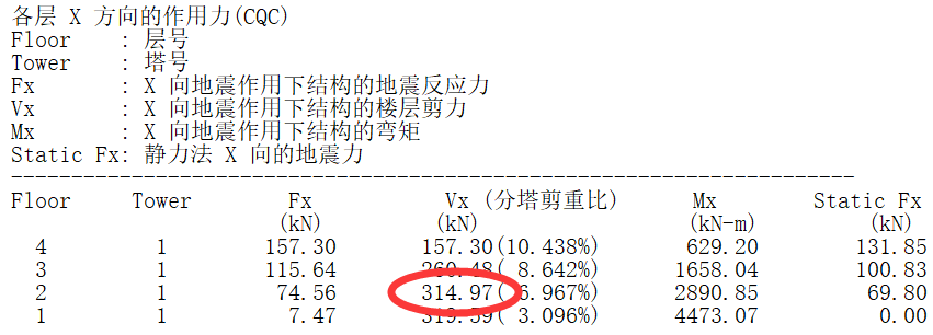

wzq .out中的倾覆力矩
      wzq.out文本中的地震倾覆力矩,为先单振型按外力求倾覆弯矩,然后CQC组合得到,未对结构进行剪重比调整(文本末尾进行了放大系数的调整),结构满足剪重比要求时输出结果与wv02q.out一致。
wv02q.out中的倾覆力矩

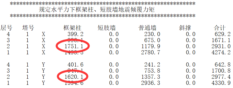

      wv02q.out文本中框架柱倾覆力矩的统计,输出结果包含“抗规方式”、“轴力方式”、“改进轴力方式”,为规定水平力统计结果。

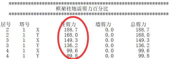

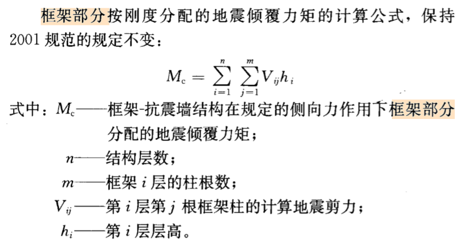

1. 抗规方式
    根据《抗规》6.1.3条文说明:

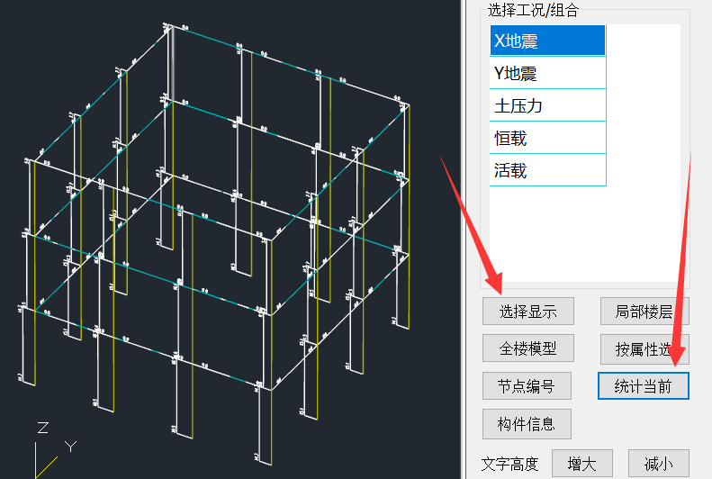

模型中运用选择显示、统计当前的功能,自动统计每层柱剪力之和
则X方向倾覆力矩:
(188.7+149.3+99.6)x4=1750.4
Y方向倾覆力矩:
(168.0+136.2+99.8)x4=1616.0
手核结果与wv02q.out输出结果基本一致:

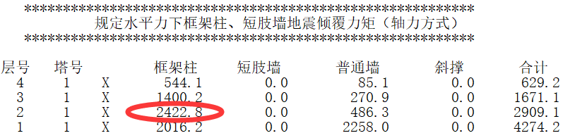

2.  轴力方式
轴力方式统计框架柱倾覆力矩,需要先求出合力作用点,计算方法如下:
     再对合力点取矩,最后再加上每根框架柱柱底局部弯矩,得到框架柱部分的倾覆力矩。

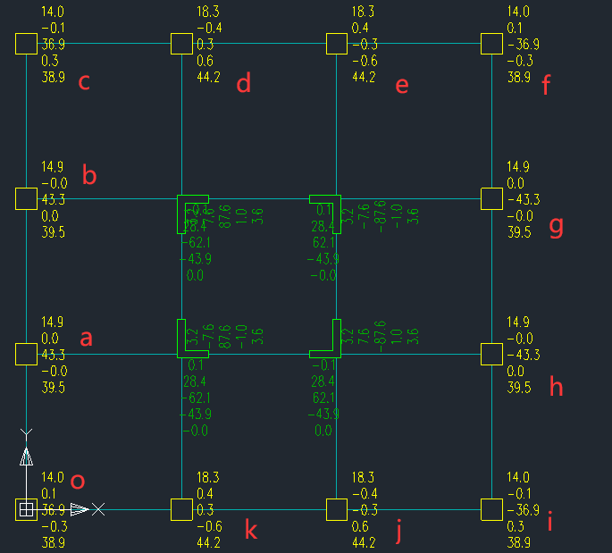

     下图为X向地震作用下竖向构件的内力,红色字母对应坐标如下:
o(0,0);a(0,4);b(0,8);c(0,12);d(4,12);e(8,12);
f(12,12);g(12,8);h(12,4);i(12,0);j(8,0);k(4,0)
以下为手核过程(此算例为对称结构,也可采用大小相同、方向相反力直接求力矩的简化算法)
X0=(0.3x4x2+0.3x8x2+36.9x12x2+43.3x12x2)/(36.9x4+43.3x4+0.3x4)
X0=1932/322=6
框架柱对X0求矩:
M轴力=36.9x 6x4+43.3x6x4+0.3x2x4=1927.2
框架柱柱底局部弯矩:
M柱底局部弯矩=38.9x4+39.5x4+44.2x4=490.4
框架柱倾覆力矩:
M总= M轴力+ M柱底局部弯矩=1927.2+490.4=2417.6
与wv02q.out输出结果基本一致
