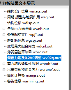

      常规的0.2V0参数设置如下图,其文本结果在wv02q.out文件中输出:

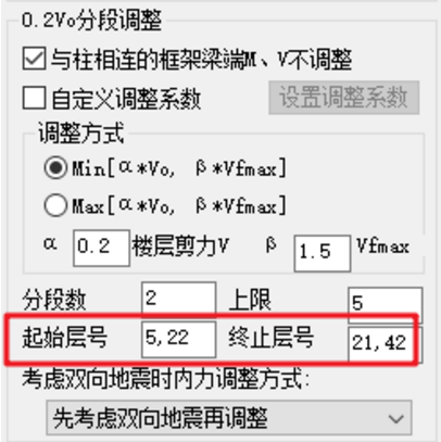

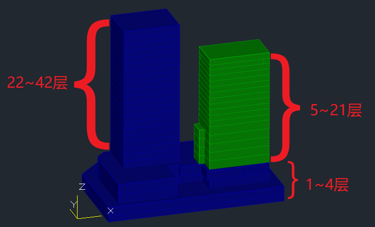

     多塔结构,0.2V0调整, 2塔剪力数据获取不到,未进行0.2V0调整,该如何设置?
原因分析:
结构楼层组装如下:

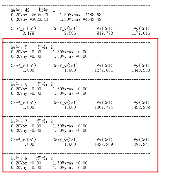

0.2V0调整如下:
     看上图可得知,0.2V0调整参数设置不合理,按两段分段没有问题,但是起始、终止层号只设置了一段与分段数不对应,另外起始层号设置的未分塔层的合塔部分,这也是2塔获取不到底部剪力的原因,因为3层属于1塔,不属于2塔。
      应该按下图方式设置,设置两段,起始层号分别为5,22,分塔部分的终止层号21,42。

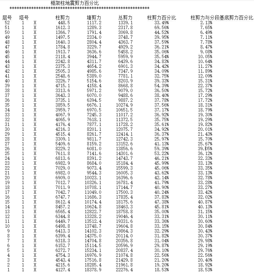

      某工程结构体系选了框筒结构,按规范要求各层框架剪力百分比的最大值只要大于10%、小于20%时,就需对该层框架剪力按照高规的9.1.11-3进行调整。但是程序输出的计算结果为什么没有按照该条进行调整?
原因分析:

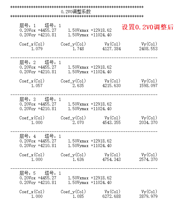

      软件自动执行的是高规的9.1.11-2条,即当Vfmax<0.1V0时,软件自动按9.1.11-2进行调整。但本工程层剪力结果如下图所示:框架占基底剪力百分比的最大值是大于10%的,则无需执行9.1.11-2,应执行规范的9.1.11-3,即把Vf<0.2V0的楼层,框架剪力需按min[0.2V0,1.5Vfmax]进行调整,但9.1.11-3软件不是自动执行的,需要在0.2V0参数中设置才会调整。

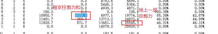

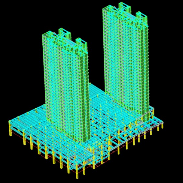

      模型为一个地铁上盖项目,一个抗震单元内有两栋主楼,盖下有2层,盖上为2栋26层的主楼,2栋主楼均为局部转换,模型按单塔和多塔包络设计。
     目前遇到的问题是单塔模型框支柱的配筋正常,多塔模型框支柱配筋很大,此框支柱调整系数是否依据《高规》10.2.17条进行调整?
原因分析:

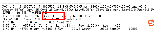

     本工程框支柱配筋大,主要原因就是按多塔设计时,按整层基底剪力的30%进行框支柱调整时,调整系数太大了(Y向)。
      转换层为第4层,第4层未分塔,所以据整层的框支柱数量,按基底剪力相应百分比进行调整。
1)按多塔设计时,整层框支柱数量多于10根,3层以上转换,则按基底剪力的30%进行调整。
如多塔X向:25545.3*30%/4508=1.699≈1.7,与软件输出结果一致。
2)单塔设计时,框支柱数量小于10根,框支柱剪力是按单根柱调整,并且主要是单塔的基底范围是小的,所以总剪力也小。
单塔以下图柱子的Y向为例:14763.6*3%/298.1=1.486与软件的kzzy结果一致。
      调整前的结果乘以调整系数与调整后的结果不一致是因为,调整后的结果还综合考虑了双向地震的调整。
      当转换层本身也分塔时,软件能按分塔进行框支柱调整(执行前提为定义了部分框支剪力墙结构,且定义了转换层层号及框支柱时);
      当转换层不分塔时,框支柱的调整本身区分不了多塔,软件搜索哪儿是单塔范围有困难,目前可以在多塔中把框支柱调整上限改为1,与正常调整上限的单塔模型包络设计。
